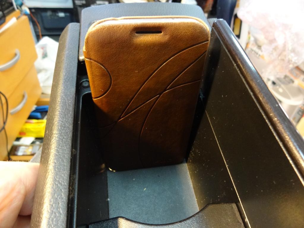

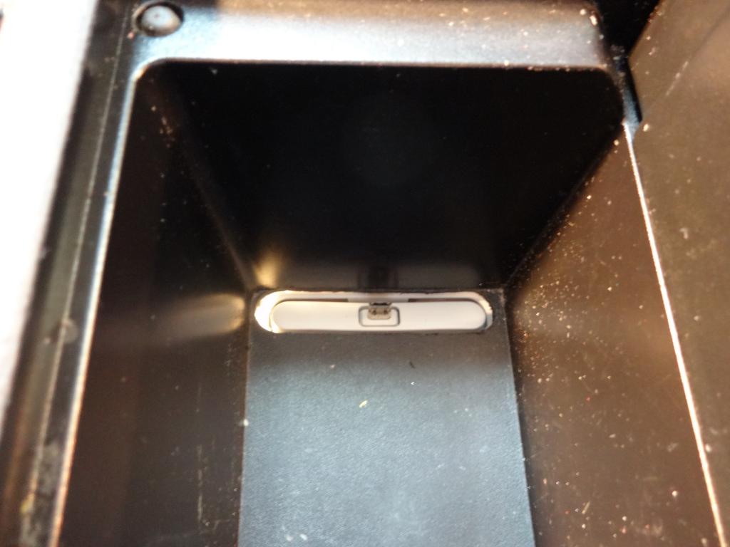

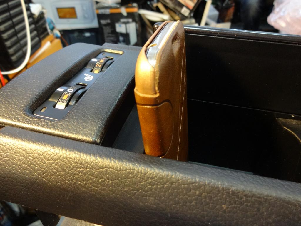

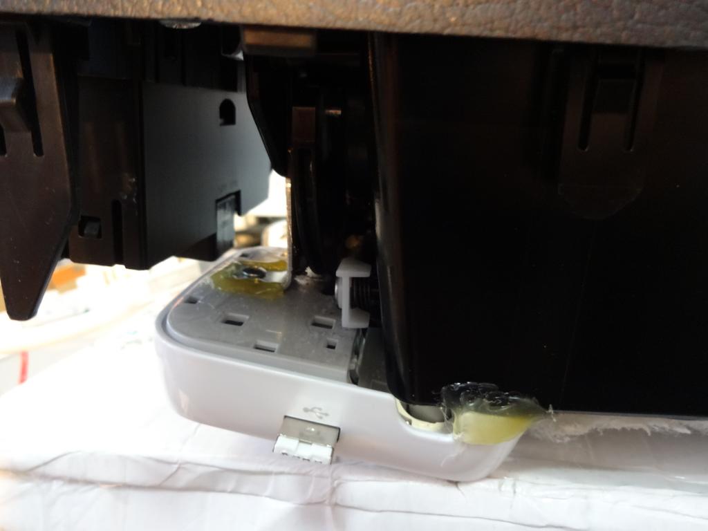

Предварительно покатался с телефоном Samsung S4 и док станцией и окончательно определился.
Остановил свой выбор на установке телефона в машину, от бокса решил пока отказаться.
Ставим телефон Samsung S4
Док станцию EDD-S20EWEGSTD
Звуковая карточка звук радует, по приятней штатной в доке на РСМ2704
Контроллер на джойстик.
Конвертер HDMI-RCA.
Куда припаивается контроллер на джойстик
Точная распиновка пайки
Реле на разрыв GVIF поставил внутри блока с винчестером
Жгут на кнопки, шину ТХ+ ТХ-, управление реле GVIF вывел там же.
Контроллер прикрепил к джойстику.
По старой схеме док станцию монтируем в подстаканник.

1 Был куплен вот такой конроллер, с Юрой общались не раз пока допиливалось всё под мои нужды, в результате получилось очень функциональное устройство под штатный джойстик.
2 Видеовход был организован довольно банально-установлена реле на разрыв 2 контактов, которая рвёт GVIF на монитор и открывается штатный видеовход. Управление реле осуществляет контроллер-читает шину TX+ TX- и коммутирует при активации штатной нави.
3 Джойстик и кнопки на нем практически дублируют мышку при работе андроид, включено нави-джойстик работает с андроид, переключились на климу, радио, настройки, джойстик работает в штатном режиме.
Кнопки на джойстике так же пришлось рвать под нужды андрюхи, для этого так же поставил реле на 2 группы контактов, управляет им контроллер.
4 Видео идет через HDMI-AV, картинка однозначно лучше чем у меня была на GS, на данный момент не буду переходить на GVIF так как дорого и нет готового, что будет делать из HDMI-GVIF.
5 Что питает это всё, пока организовано на NSD15-12s5, но так как всё болтается на проводах окончательной разводки нет.
6 В качестве андроид стоит стик на RK3188 с 2 гигами оперативы и андроид 4.4.
В планах определение с устройством и допиливание по мелочам.
