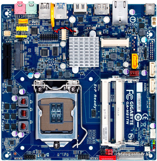

Здаствуйте, прошу Вашей помощи, имею в наличии материнскую плату Gigabyte GA-H81TN и блок питания на 12V для зарядки ноутбуков, которым собственно и запитываю эту системную плату в авто, очень бы хотелось придумать автоматическое включение запуска материнской платы при запуске двигателя а не нажимать каждый раз кнопку ПУСК , возможна ли как то это сотворить ? Все решения, что видел я сдесь на форуме, основаны на так называемых "умных БП" по этому и интересуюсь, прошу сильно не ругать если, что не так.

А в биусе в управление питанием поставить параметр - постоянно включен. Тогда при появлении питания мать сама стартует без кнопки. Использую эту опцию в серверах, что после восстановления света сам включился.

В Биосе на этой матери естественно есть функция включения автоматом после снятия напряжения. В принципе
я и дома и себе и другим всегда включаю это. Удобно, на фильтре жмакнул выключатель и не нужно к системнику тянутся, автоматом запустится.

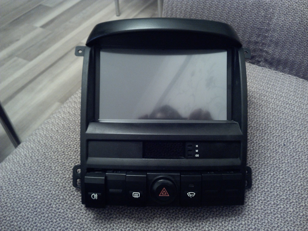

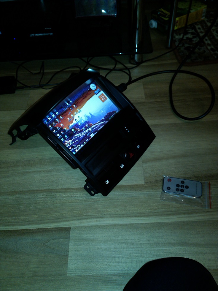

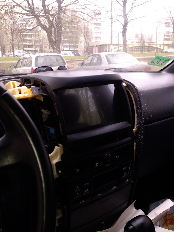

Парни я условно назвал его ACC, прошу извинения за заблуждения, когда монтировал монитор были удалены штатные часы, так вот жгут тот и имел провод +12 появляющийся при включении зажигания. Его я и называю управляющим раз он появляется после включения зажигания.
