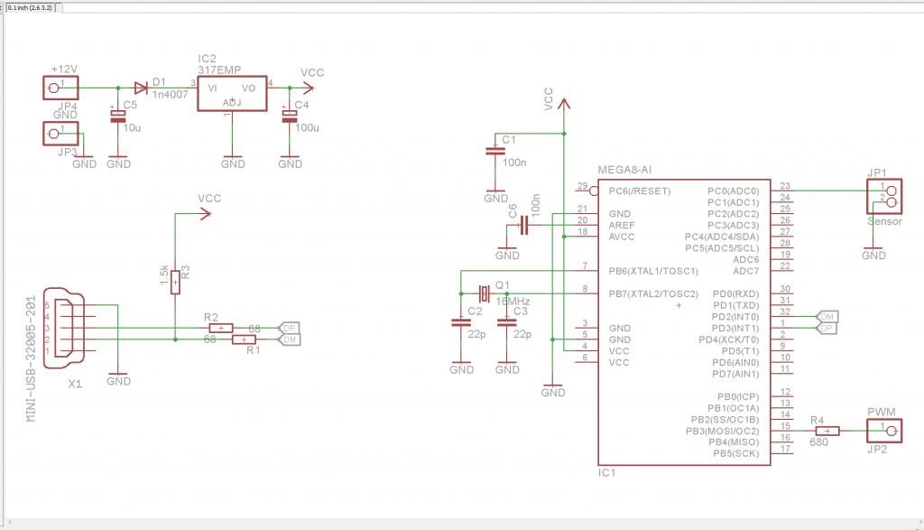

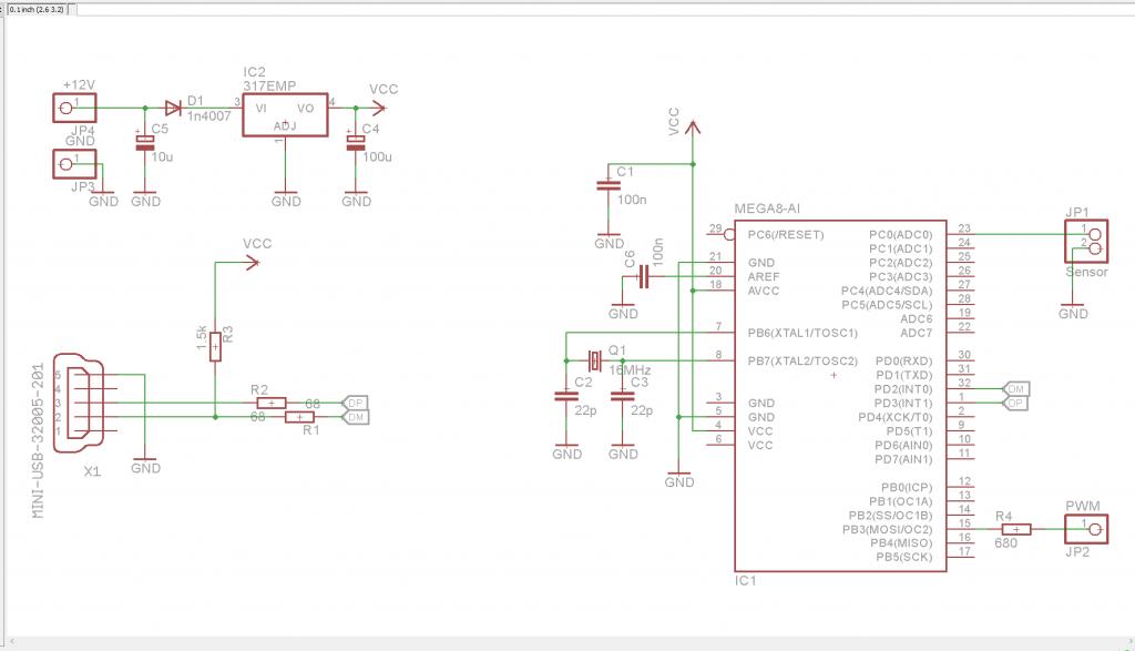

По умолчанию Датчик освещенности (Light sensor)
В скором времени появится в продаже устройство, которое будет регулировать подсветку матрицы в зависимости от условий освещения вокруг. Если в данный момент темное время суток, то яркость дисплея уменьшается, чтобы лишний раз не раздражать глаза. В то же время в солнечную погоду, яркость будет выше, для того чтобы информация с экрана была хорошо читаема.
Подключаться будет вместо штатных драйверов подсветки.
Пока что на руках только тестовый образец, который успешно отлажен и готов к производству. В данный момент происходит мелко-оптовая закупка комплектующих и формирование цены. Предположительно, она не будет выходить за пределы 30 USD, без учета доставки.
Вот видео демонстрация
http://youtu.be/5Kc7YQZmRps
Последняя версия, в которой реализована плавная регулировка яркости
http://youtu.be/27J9WQ3sAIk
Так же руководство пользователя, черновая версия.
http://www.gyry.com.ua/shared/Manual_LCDLedDriver.pdf
03.07.2014
Выкладываю в свободный доступ гербер, схему, прошивку и программу управления.
Исходники не просите. Если нужно что-то поправить, пишем в теме.
Лицензия:
Весь софт условно бесплатный. Разрешено пользоваться только для некоммерческих целей.
Желающих получить лицензию/исходники, обращаемся в личку.
Я не несу никакой ответственности за причиненный вред моим продуктом.
