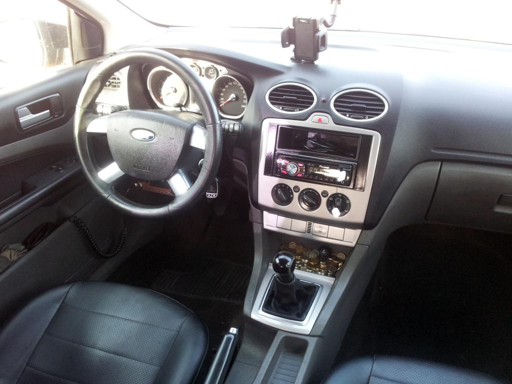

Вот что сейчас установлено в автомобиле:
Магнитола подключена к сигнализации и начинает играть как только снимаешь с охраны.

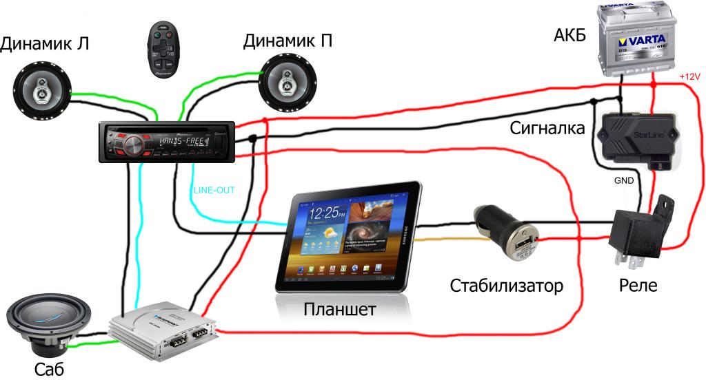

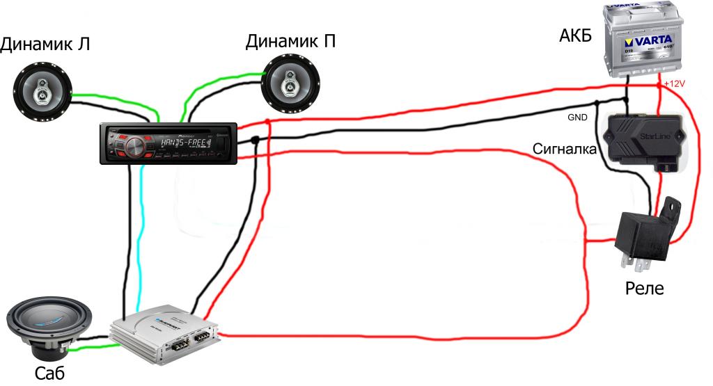

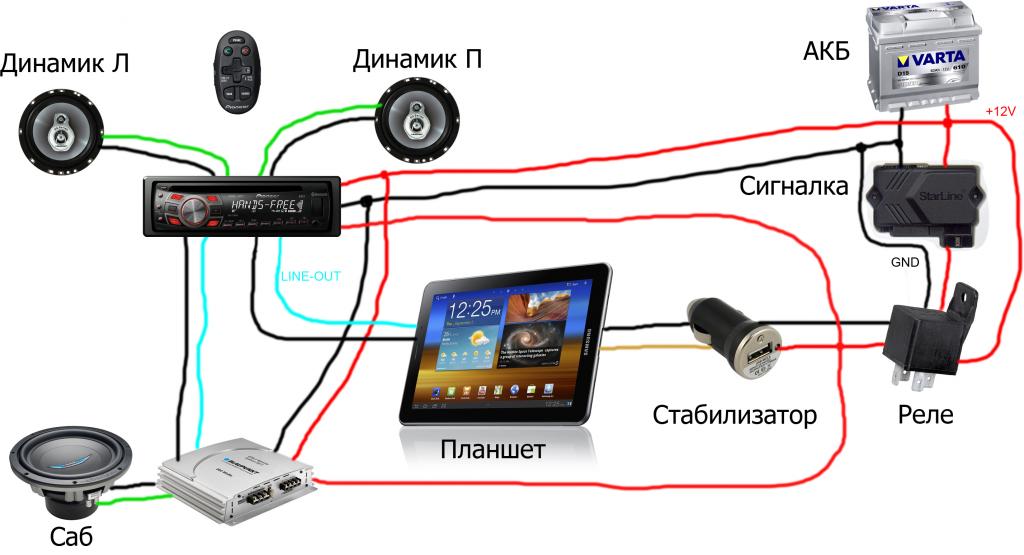

Новая схема:

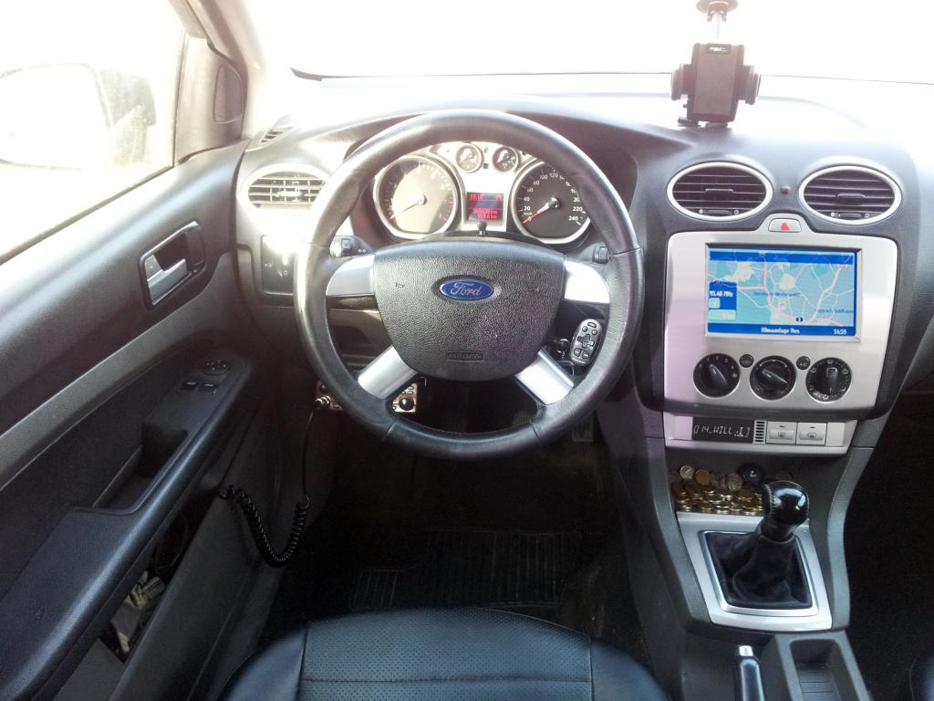

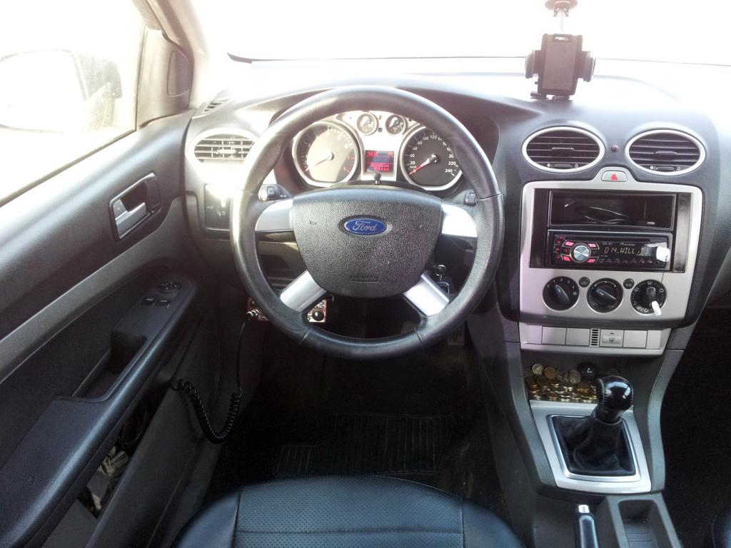

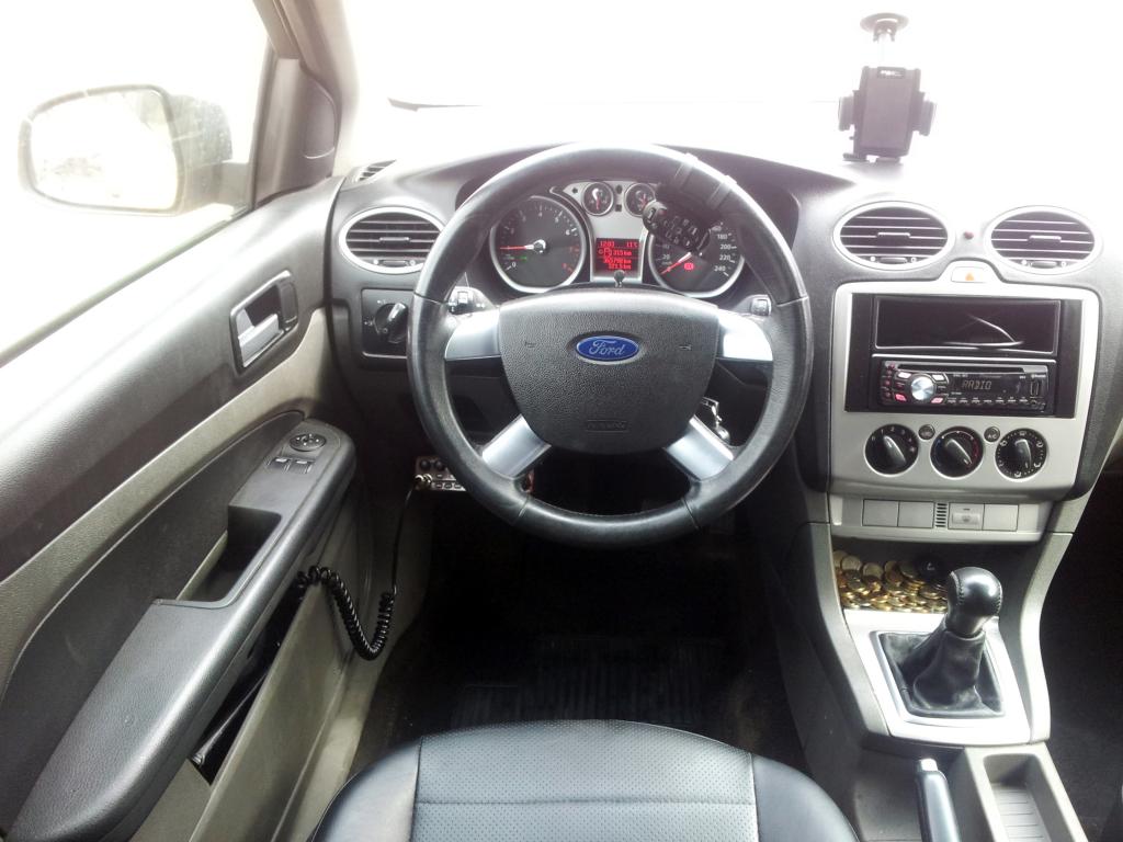

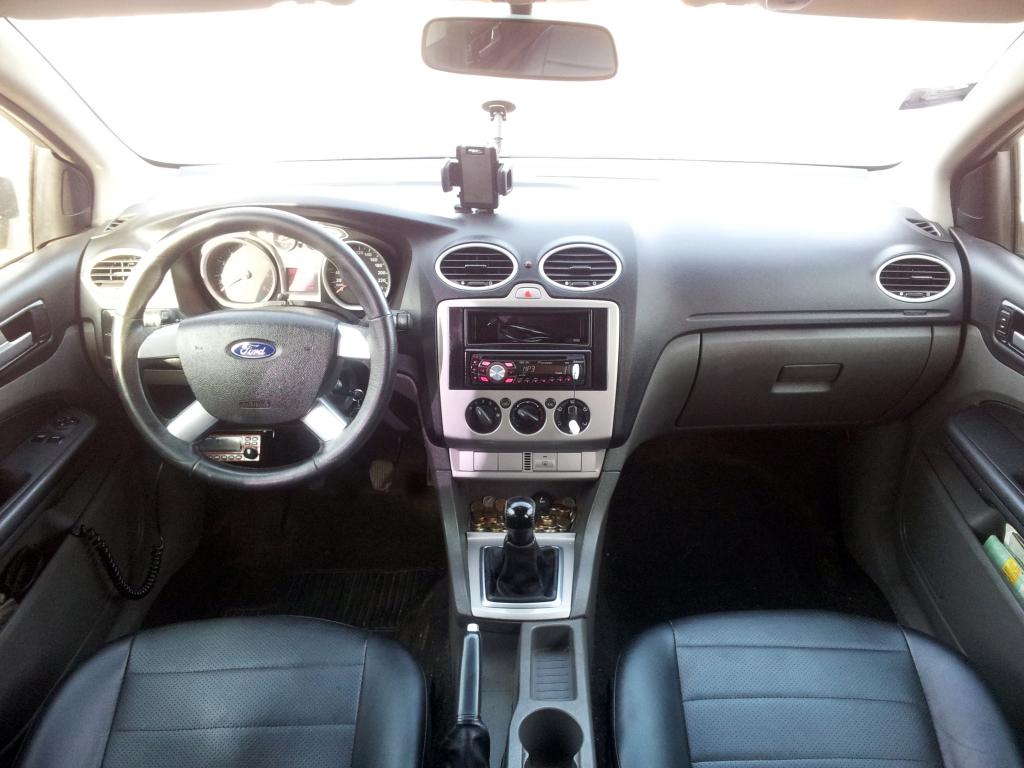

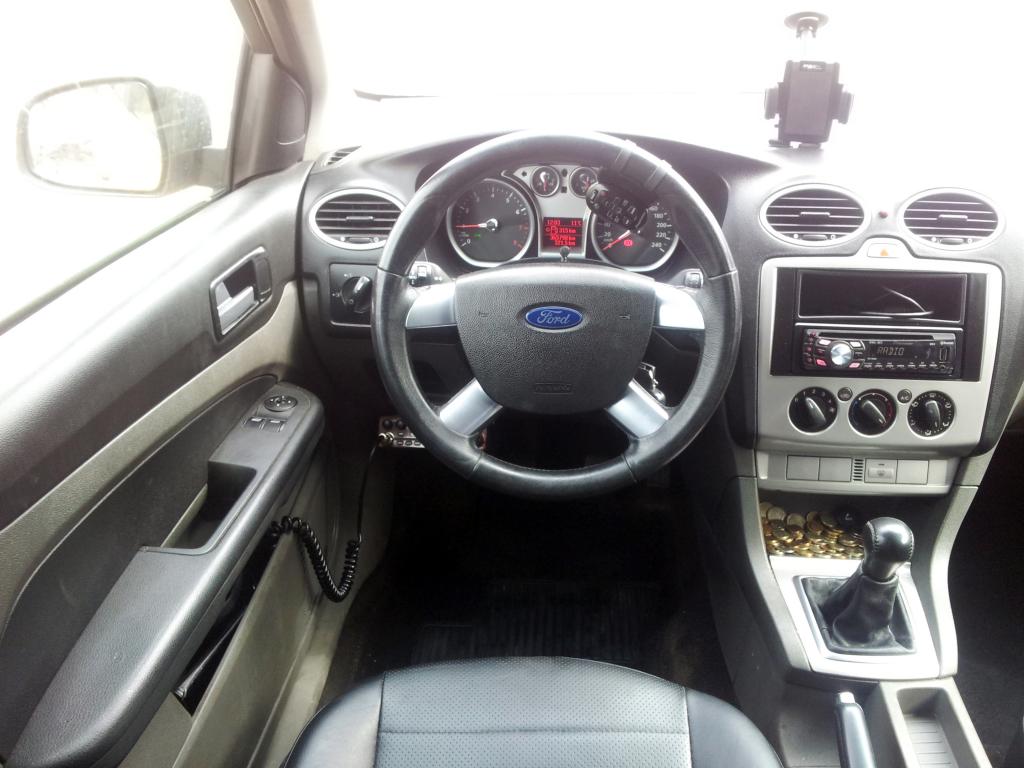

А так выглядит мой салон сейчас:

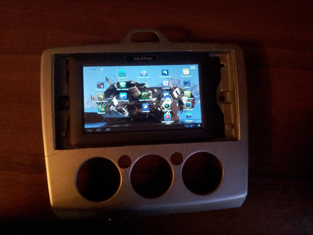

Планирую разместить планшет 7" на штатном месте магнитолы. Магнитолу убрать в торпеду (микрофон у нее выносной и установлен у меня на рулевой колонке). Управлять ей посредством пульта. Экран магнитолы разместить вместо 2-х заглушек нижних кнопок. Включать планшет или гасить экран посредством кнопки подогрева лобового стекла, которую заказал.
Прикинул в ФШ что хотелось бы получить в итоге:

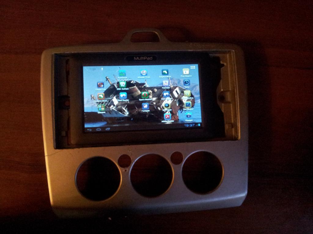

Процесс подготовки к инсталляции уже начат!

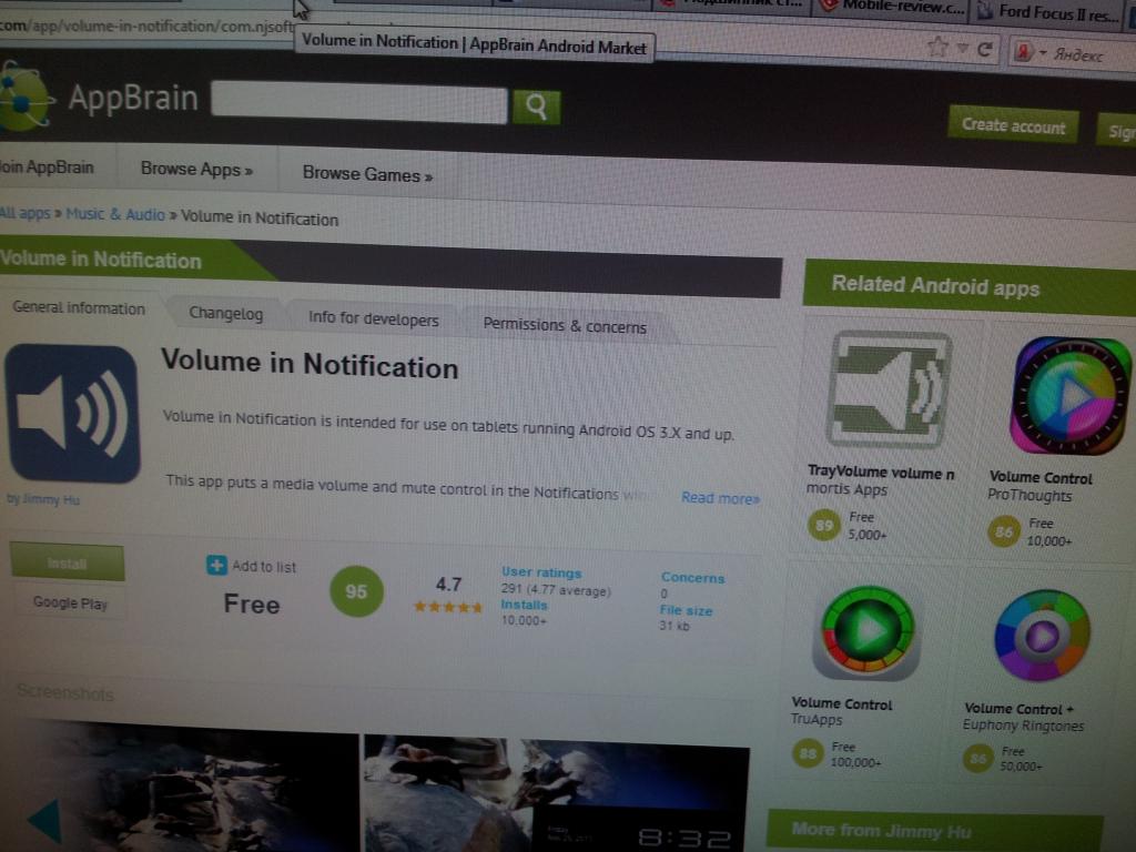

Сделал рут, установил прогу для регулировки громкости через статус-бар.

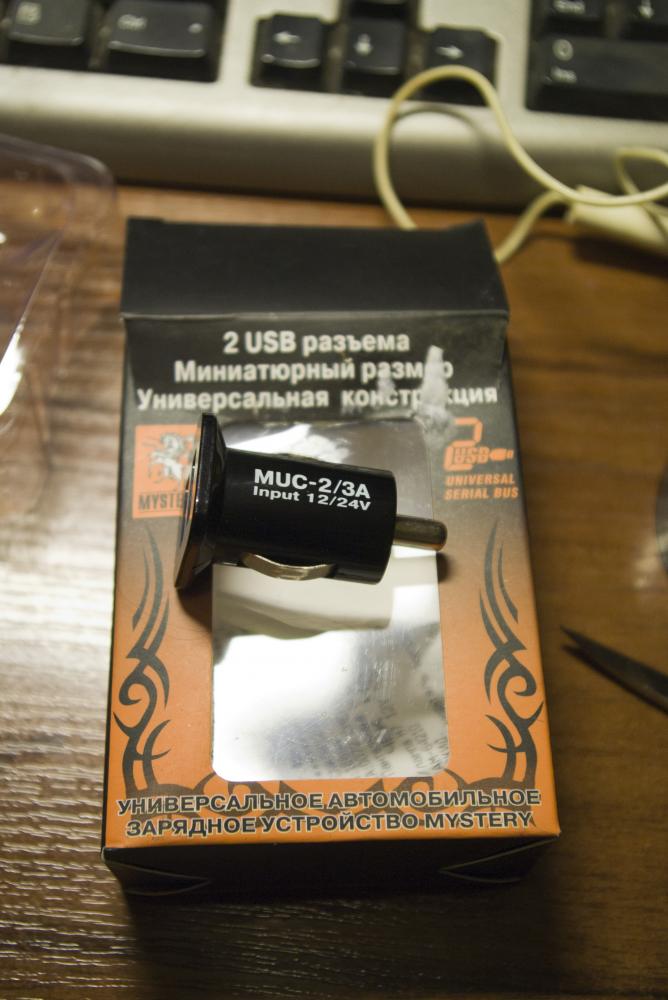

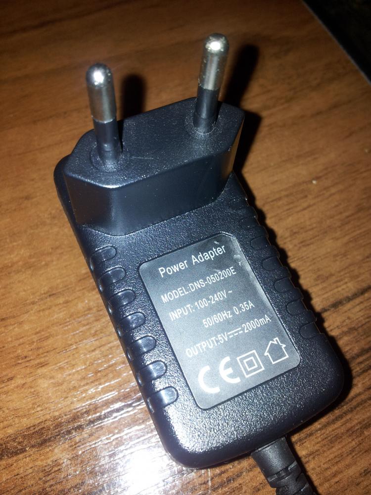

Отрезал шнурок от родного адаптера 5V 2A:
Купил зарядку в прикуриватель на 5V 3А:
Разломал ее корпус и спаял автозарядку. Рядом с разъемом питания указана его полярность.

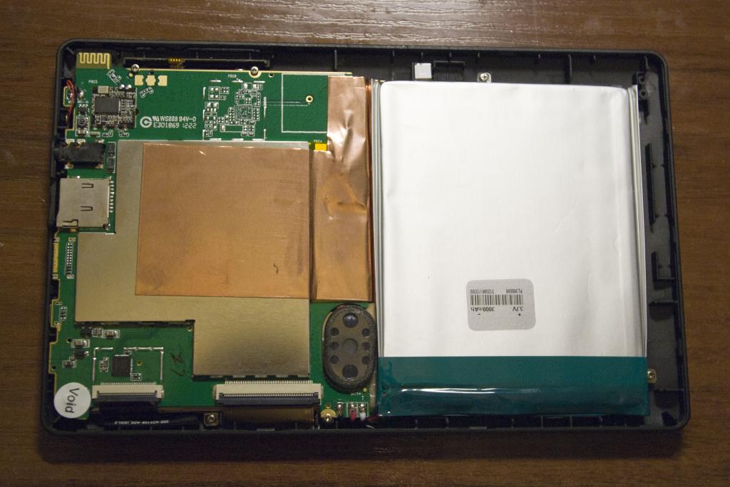

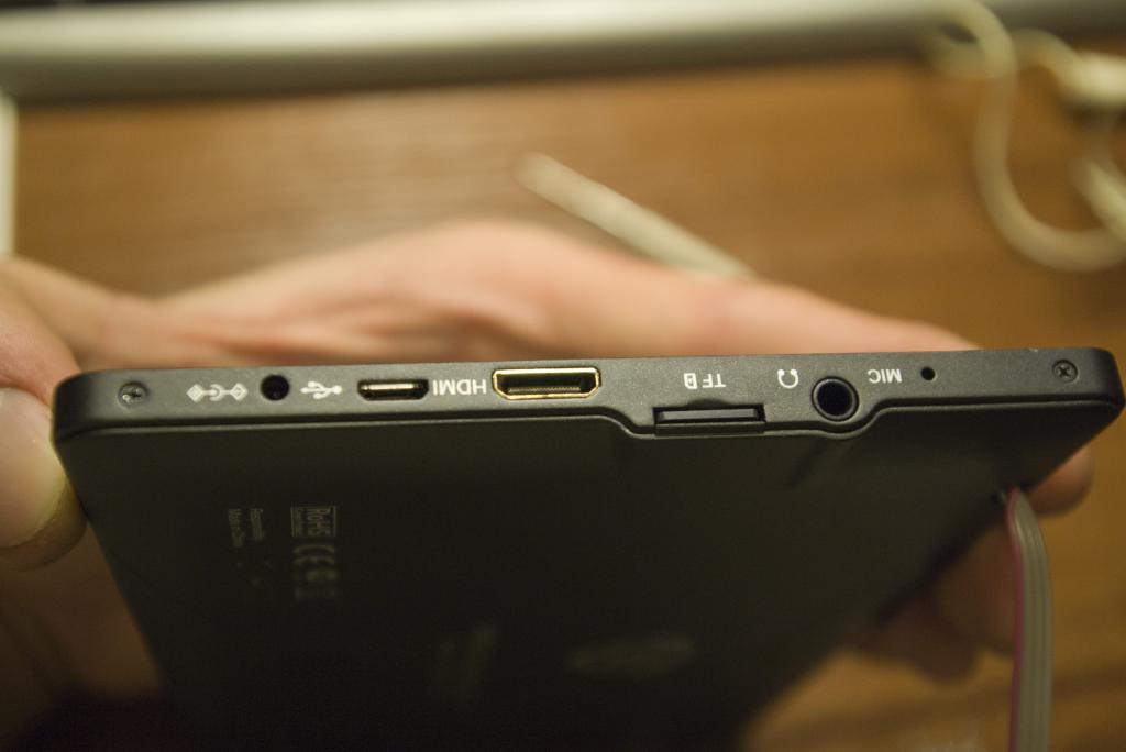

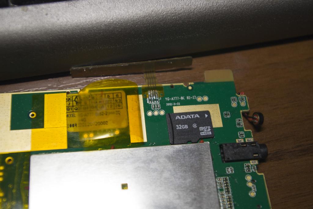

Затем разобрал планшет. Для этого нужно отщелкнуть защелки по периметру задней крышки и снять ее:

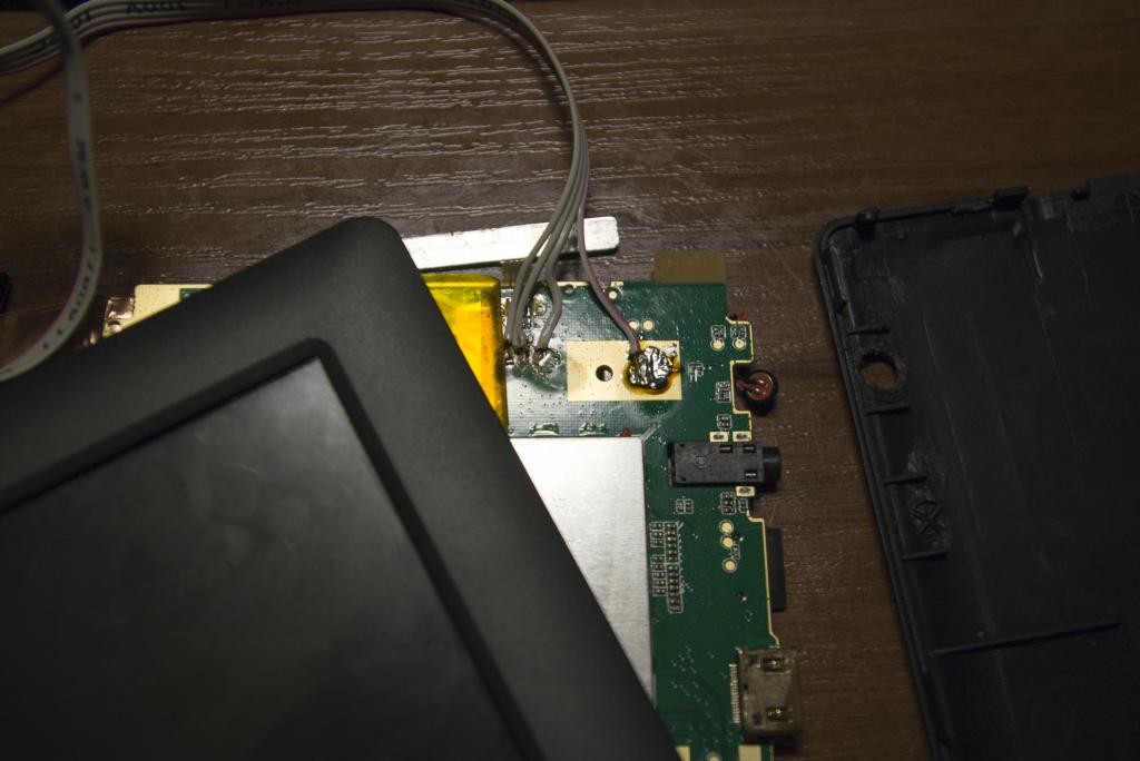

Отклеить АКБ, отвести его в сторону, отклетить шлейф камеры от экрана, открутить все винты и перевернуть плату. Увидим такую картину:
Вывел клавиши включения и увеличения, уменьшения громкости посредством проводов от шлейфа IDE.
Прожег в задней крышке отверстие паяльником и продел провода:
Кнопки сами вынул, т.к. они на верхнем торце девайса (чтобы небыло случайных нажатий). Хочу его расположить максимально высоко.
Микрофон в стоке выведен на торец. Я его повернул и прожег отверстие раскаленной иглой, чтобы он стал на передней части планшета.

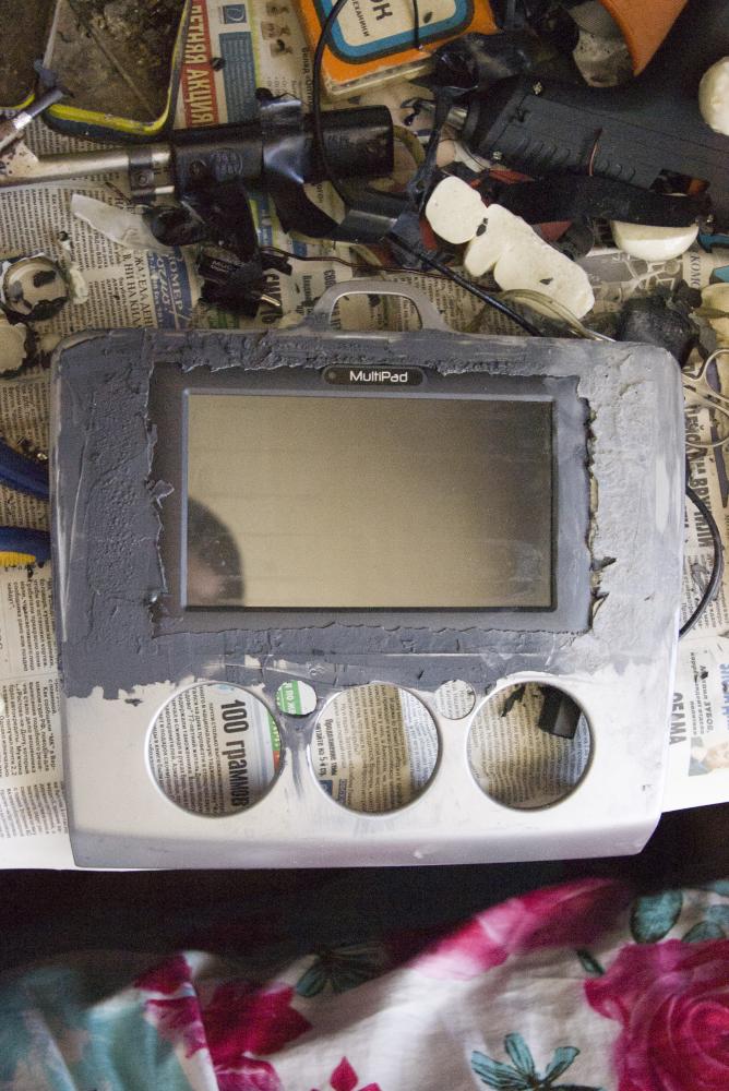

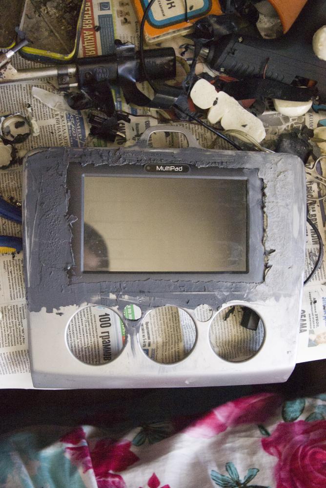

У меня есть покоцанная рамка. Прикинул, как девайс будет в ней расположен.

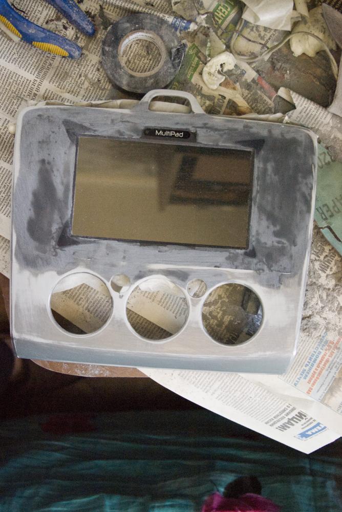

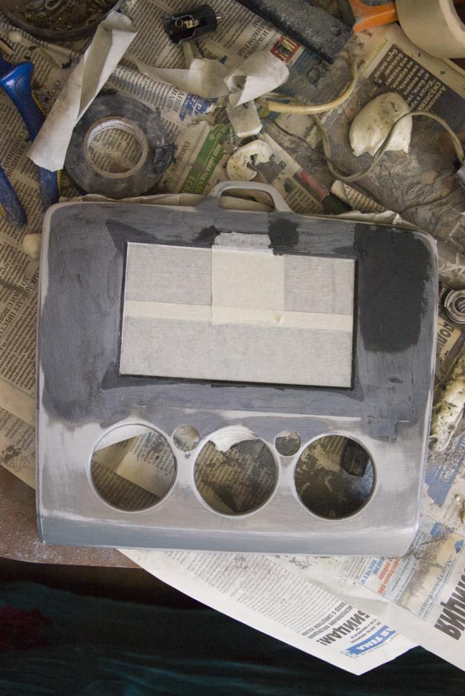

Затем вставил в планшет USB-otg, аудио-кабель, кабель питания и приклеил верхний и нижний торцы к рамке термопистолетом. Пустоты слева и справа запенил. Лишнее срезал, начал шпатлевать. Сначала формируем поверхность и работаем грубой шкуркой:

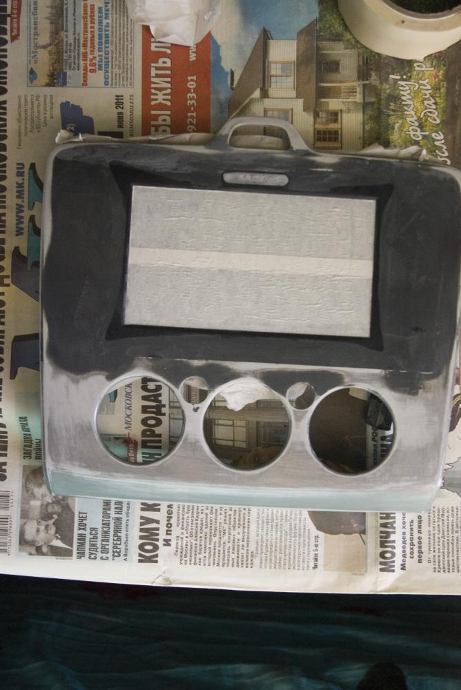

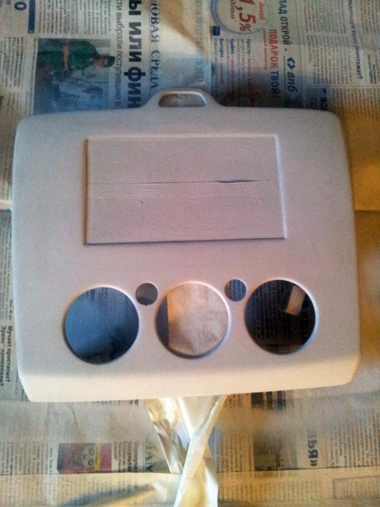

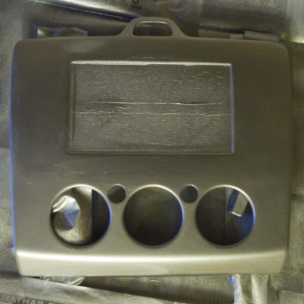

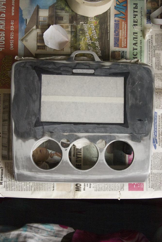

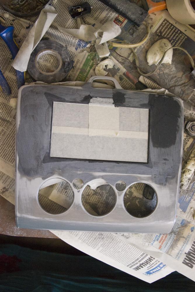

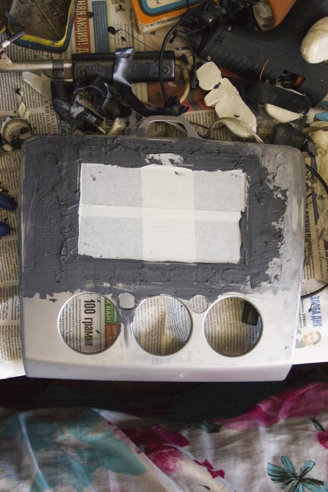

Затем исправляем косячки:

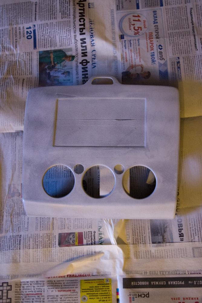

Тут рамка загрунтована двумя слоями прозрачного грунта по пластику:

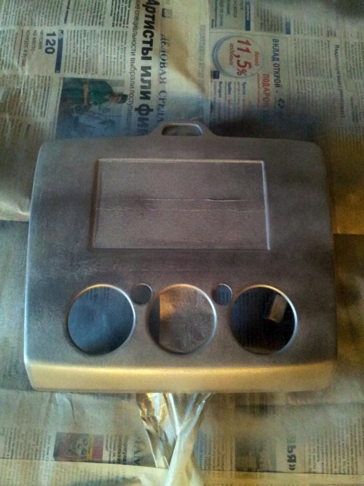

Грунтуем обычным грунтом с перекрытием 70%, чтобы небыло подтеков:
Грунтуем, сушим, шкурим 320-ой шкуркой:

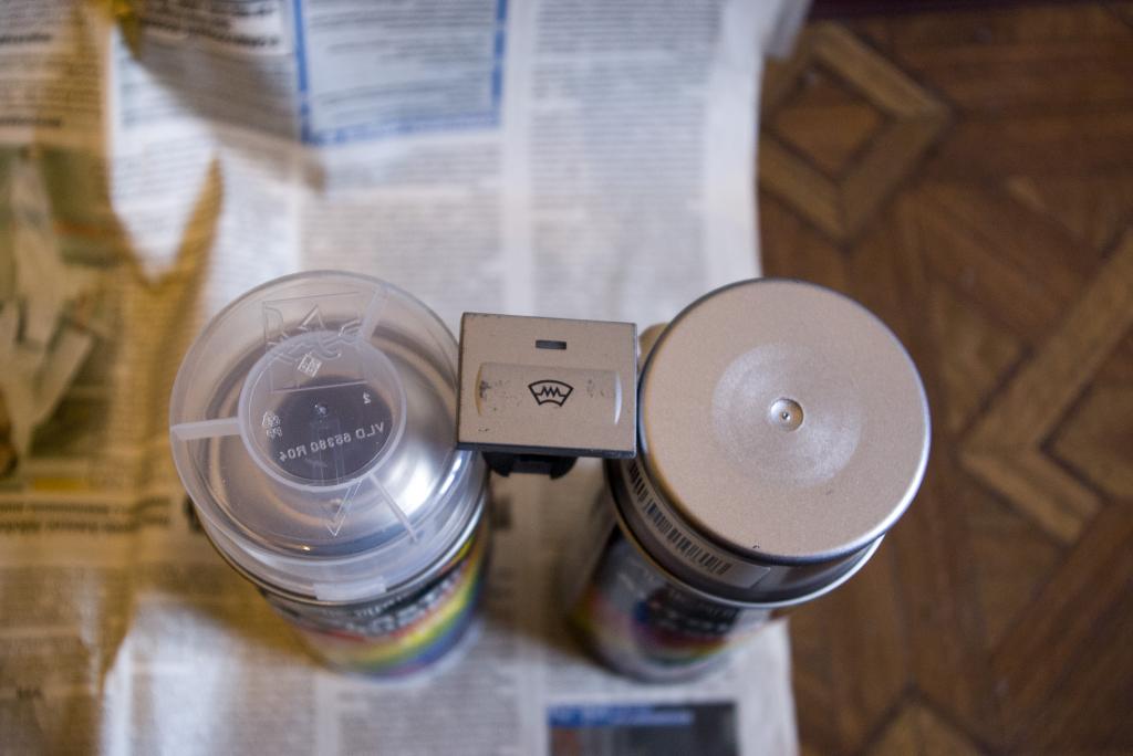

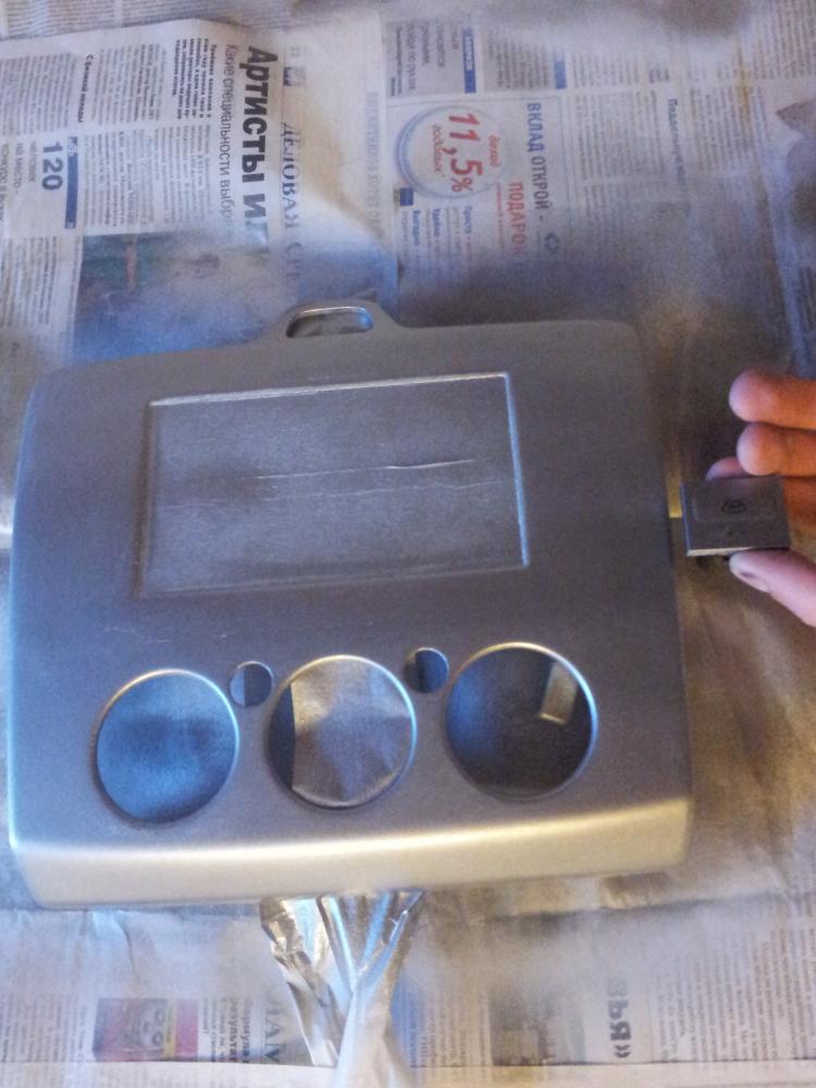

Подбирал цвет краски по кнопке обогрева:
Красим с перекрытием 70%:
Второй слой - уже с полным перекрытием:
Не без косяков, но за эти 2 недели шпатлевания и кнопка обогрева получила первые коцки. Так что сойдет!
Еще слой базы, потом слой краски на увеличенном расстоянии от детали и лак:

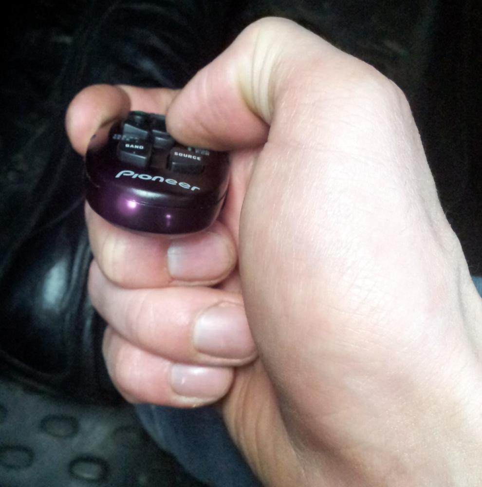

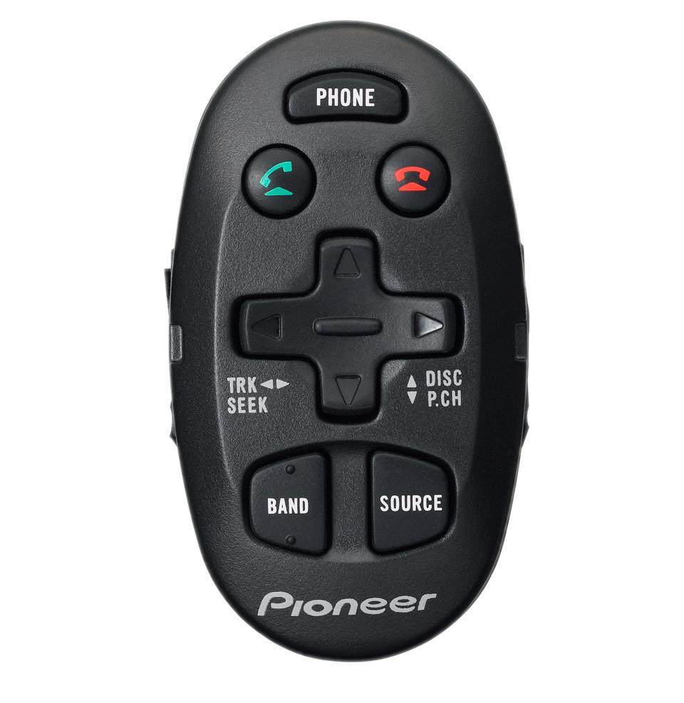

Инсталляция в автомобиль. Приобретен и установлен пульт ДУ Pioneer CD-SR110.
Кнопки регулировки громкости у него с обратной стороны.
Я когда его брал - думал, что он радио, а он оказался ИК. Передатчик расположен у нижнего торца, где написано Pioneer:

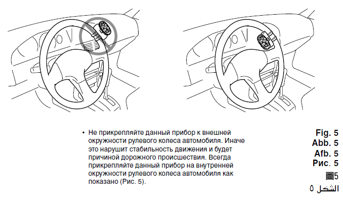

Следовательно, придется выпаивать из магнитолы ИК-сенсор. Работает пульт, только когда установлен в одном - единственном месте на руле в соответствии с инструкцией:
Если расположить диодную вспышку телефона там, где передатчик пульта, то можно увидеть ночью те области, где можно установить сенсор.

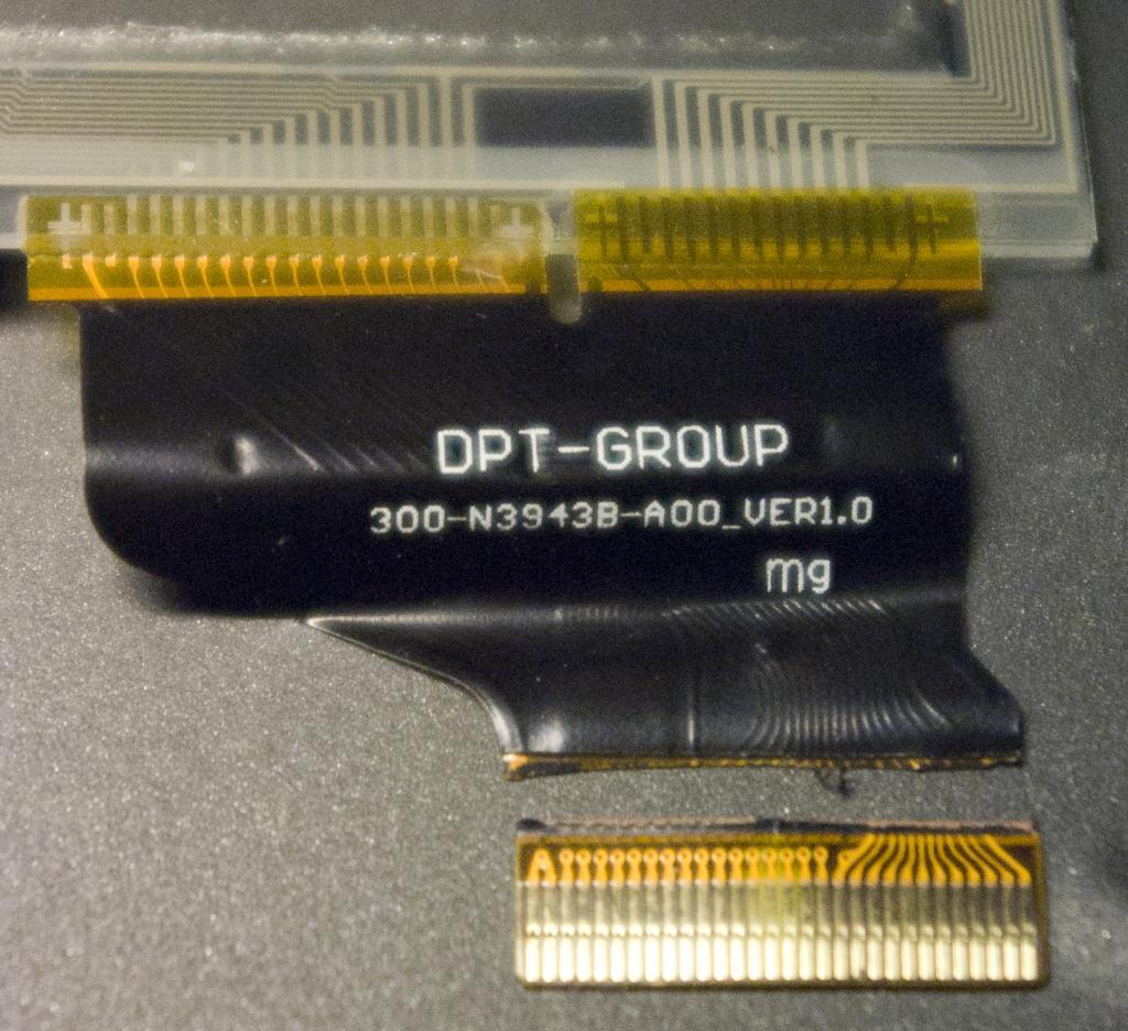

Когда покрыл рамку лаком и снял скотч обнаружил, что планшет не включается. Оживить его удалось только после того, как я извлек АКБ, плату и экран из корпуса и подключил к USB. Пока разбирал повредил шлейф тач-скрина. Как думаете где в Москве можно приобрести такой тач-скрин?

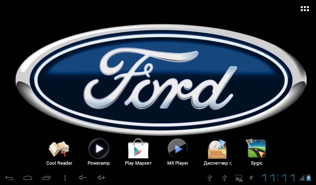

Рут-права и клавиши регулировки громкости в статус-баре в новом планшете из коробки. Я только установил Sygic для навигации, MX player и poweramp.

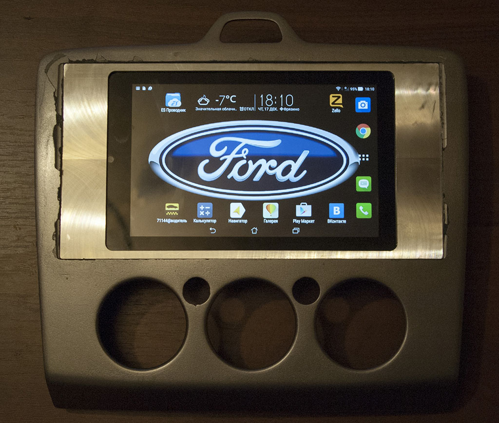

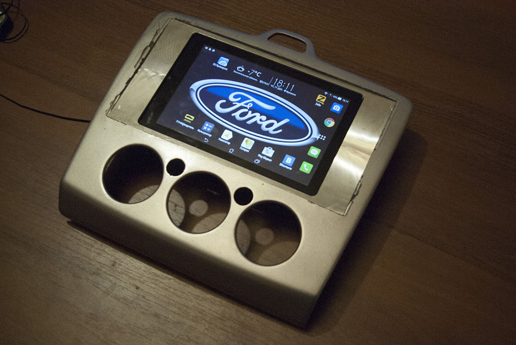

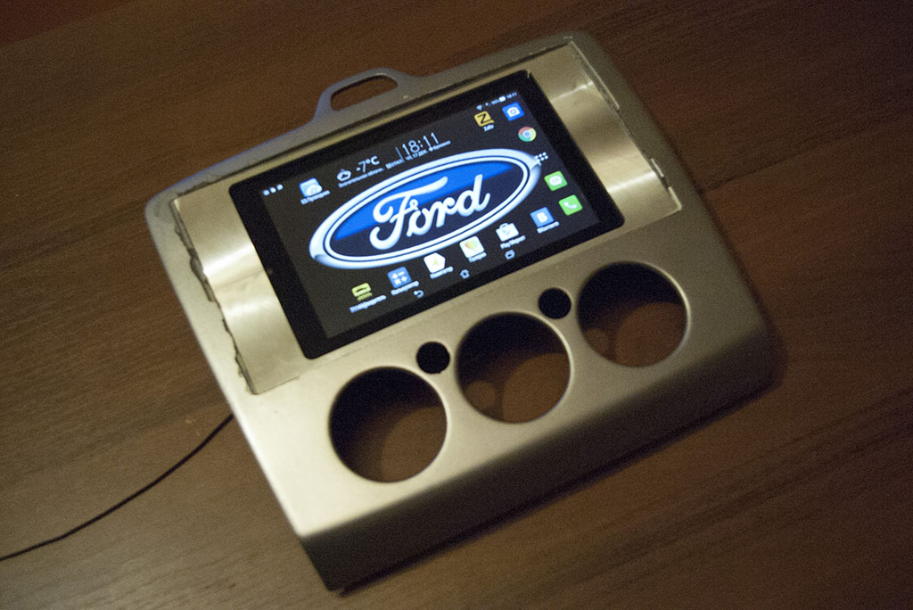

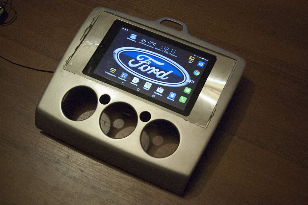

Не прошло и трех лет, как мне изготовили переходную рамку. Решил использовать полированный алюминий. Старый сломанный планшет пришлось удалить из рамки. Дело осталось за малым - перенести магнитолу вниз. За это время планшет успел смениться на Asus Fonepad ME372CL. Он хорош тем, что имеет подходящие габаритные размеры и 4G на борту.
