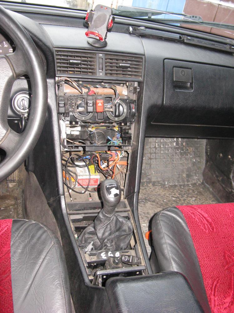

Начну из далека: идея постройки PCCAR уже 3 года не дает мне покоя. На мой взгляд основная проблема - размещение монитора. Он должен быть установлен высоко для навигации и не портить интерьер. Мои предыдущие инсталляции:
Mercedes-Benz 190D W201 1986 г.в. DVD магнитола + телек + коммуникатор для навигации (зарядка от магнитолы)
Mercedes-Benz C180 W202 1996 г.в. DVD магнитола + телек + коммуникатор для навигации (зарядка от магнитолы)
Минусы такой конфигурации очевидны: 3 девайса, маленький экран коммуникатора, нельзя прошивать магнитолу под свежие форматы.
Цель проэкта - мультимендиа, навигация, интернет, блютус в одном девайсе с возможностью обновления (форматов, карт, ОС и т.д.).

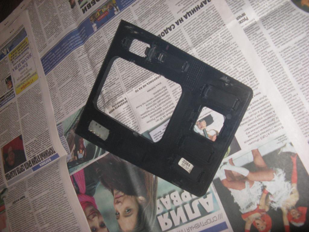

Решено перенести 4 кнопки сверху (аварийка, ЦЗ, задние подголовники, подогрев сидений) вниз на рамку ручки КПП, чтобы установить на их место 1/2 DIN сенсорный монитор. На данный момент панель разобрана и попилена. Обтягивается пленкой под карбон.
Будет использован ноут Toshiba L20 c автомобильным БП.
Мой следующий проект.

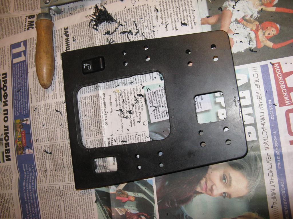

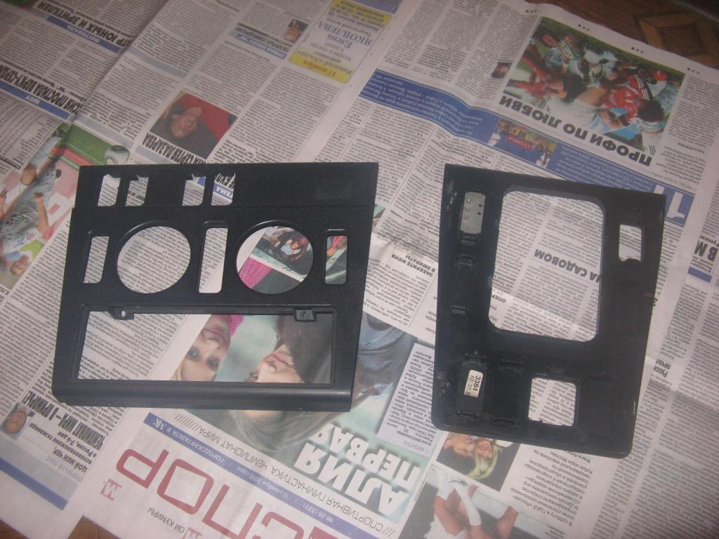

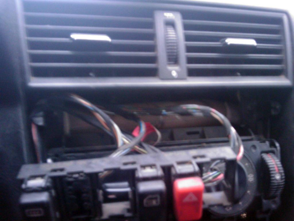

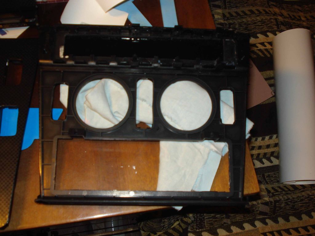

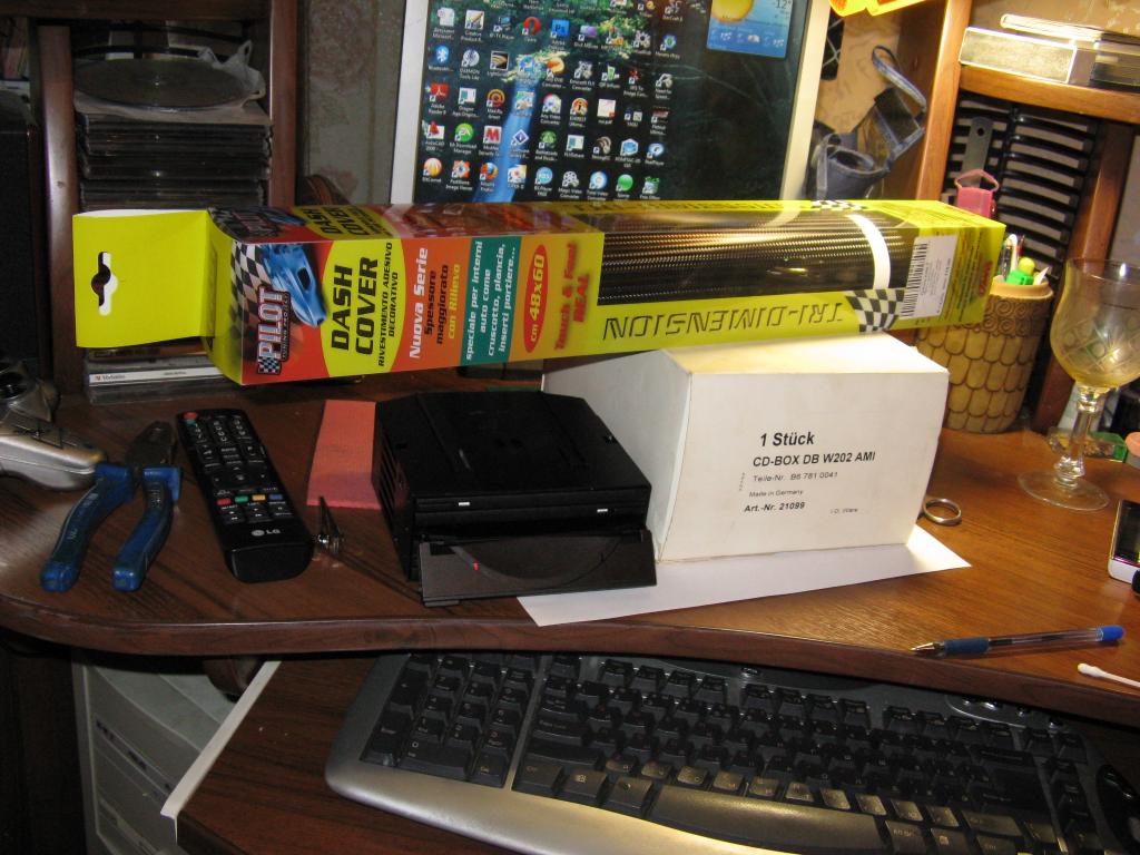

День первый.

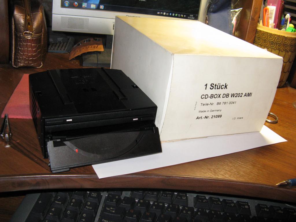

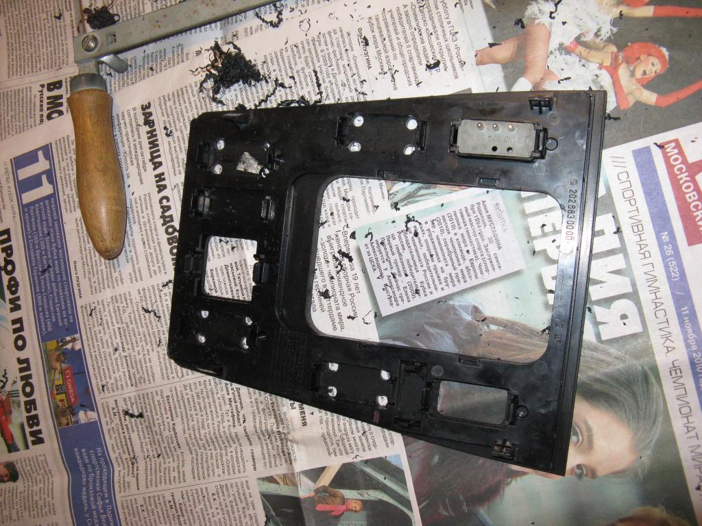

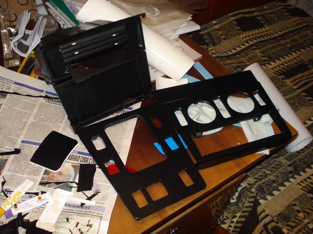

Классно, что в рамке КПП были редусмотрены защелки для кнопок. Оставалось только вырезать 4 окна под кнопки. Начал тянуть пленкой под карбон. Купил хранилище для дисков. Его предполагаеться установить под мафон, где была заглушка.
Внимание! Интересуют ваши мнения, что может скрывать труба за кнопками на фото 1, т.к. её нужно будет частично вырезать.
Также интересно кто как выводил провода сведодиодов из ноута и клавишу вкл/выкл. Пока хочу задействовать разъем тв-выхода.
И есть ли в продаже светодиоды как на ноуте, которые светяться разными цветами в зависимости от режима работы.

Старый 13.12.2010, 15:58   #3
(vS)
Аватар для (vS)
Регистрация: 13.10.2006
Машина: '98 PRIUS NHW10
Сообщений: 1,991
не вздумай трубу резать!!!! у тебя машина пополам сложится, это твоя поперечная жесткость. практически единственная!

Старый 13.12.2010, 16:01   #4
Gorynch
Аватар для Gorynch
Регистрация: 22.04.2009
Машина: 2005\Nissan\X-Trail
Сообщений: 775
трубу плохо видно, но скорее всего элемент жёсткости кузова, так что пилить я бы не стал

Старый 13.12.2010, 18:05   #5
Boch
Регистрация: 14.07.2008
Город: МСК и МО
Машина: Chrysler Grand Voyager
Сообщений: 66
Boch will become famous soon enough
+1000000 не вздумай трогать трубу

Старый 13.12.2010, 22:39   #6
Actyon
Аватар для Actyon
Регистрация: 06.09.2008
Город: Kyiv
Сообщений: 564
давай давай реж и выкинь ее, немцы просто поведенные на безопасности у нас все равно не пристегиваются. Заодно и тормоза сними.
А по факту , задумывался зачем они там?
крутилку климата чуть ниже, кнопки перенеси на консоль коробаса, а моник на их место просто поставь. комп по сидушку или в бордачек

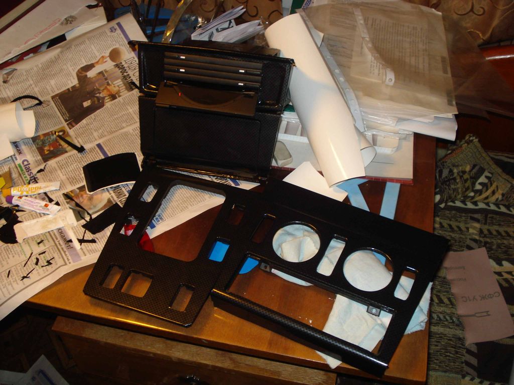

Старый 14.12.2010, 12:01   #7
Scalpel
Регистрация: 14.03.2010
Город: МО
Машина: Фокус 2 рестайлинг
Сообщений: 25
Scalpel is on a distinguished road

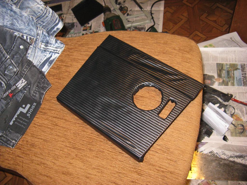

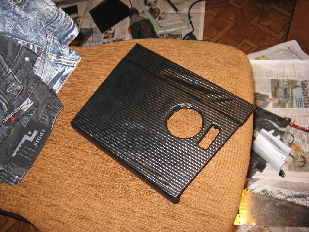

Выяснилось то, что пленка под карбон не качественная, когда уже всё обтянул. Буду перетягивать другой. После того, как её немного потрёшь, становиться серебристой. Вся черная краска слезает.

Старый 14.12.2010, 12:04   #8
Scalpel
Город: МО
Сообщений: 25
Сообщение от Actyon Посмотреть сообщение
Не получиться так сделать, т.к. заслонки печки регулируються механически. Будет сложно их перенести. Там не тросики, а механические штыри.

Старый 14.12.2010, 22:51   #9
Scalpel
Город: МО
Сообщений: 25

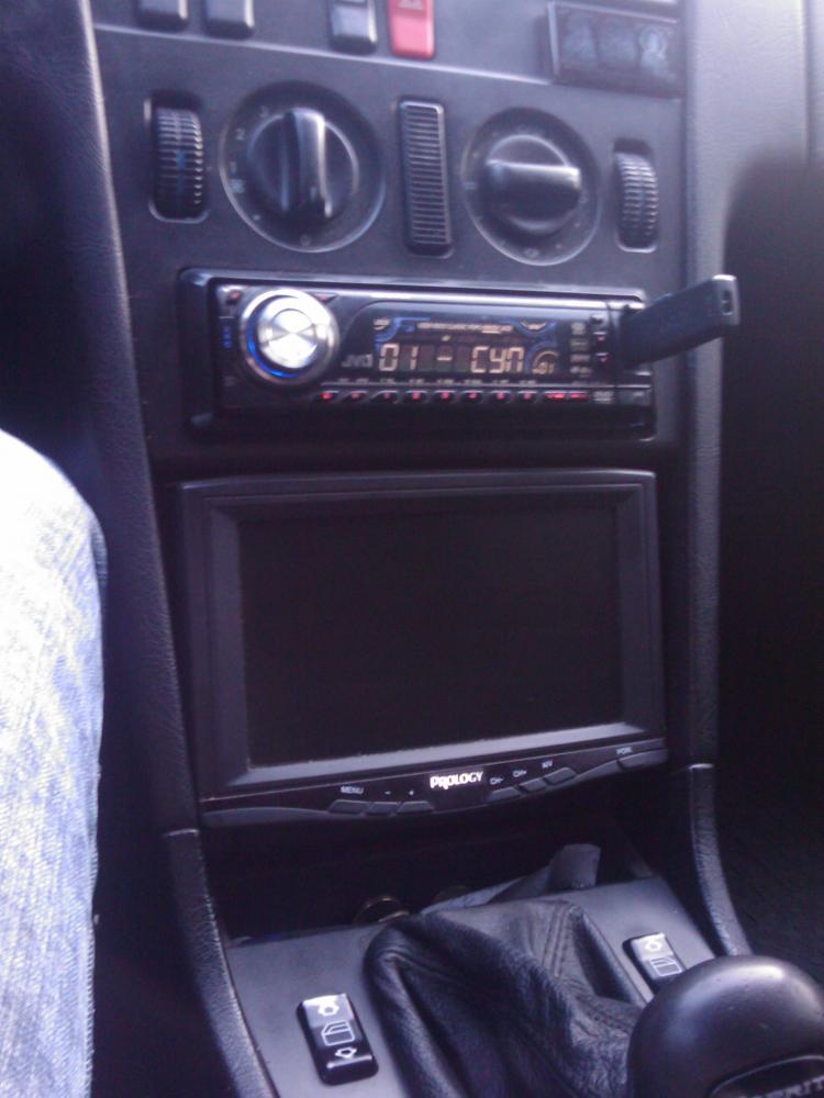

Инсталлировал и зашпаклевал хранилище для CD.
Перенес кнопки на панель ручки КПП.
На старом месте кнопок вырезал паз 1/2 Din под моник. Остаеться только прорезать пленку.
Заново затянул панели торпеды пленкой. Новая пленка (Pilot 2D карбон) не облезает и значительно тоньше. Лучше обтягивает неровности, но более заметны косяки.
