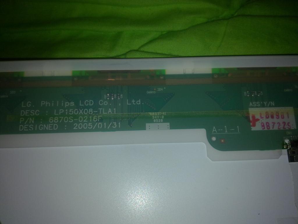

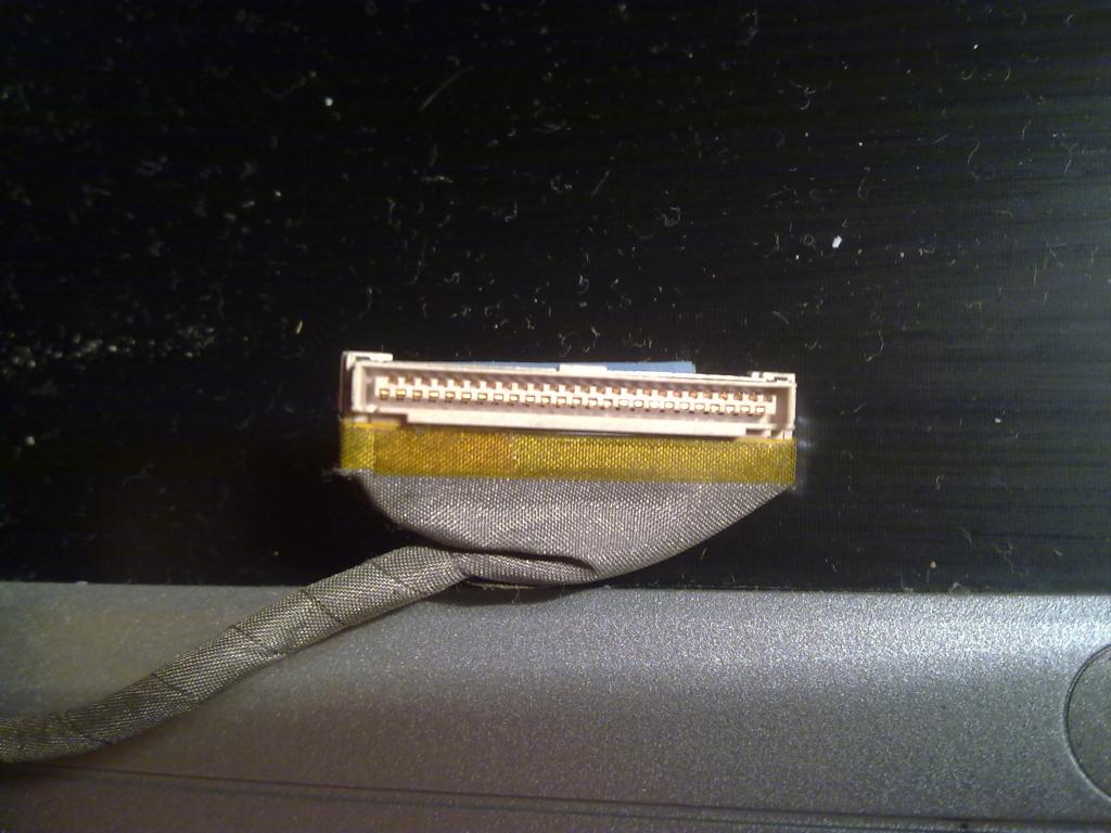

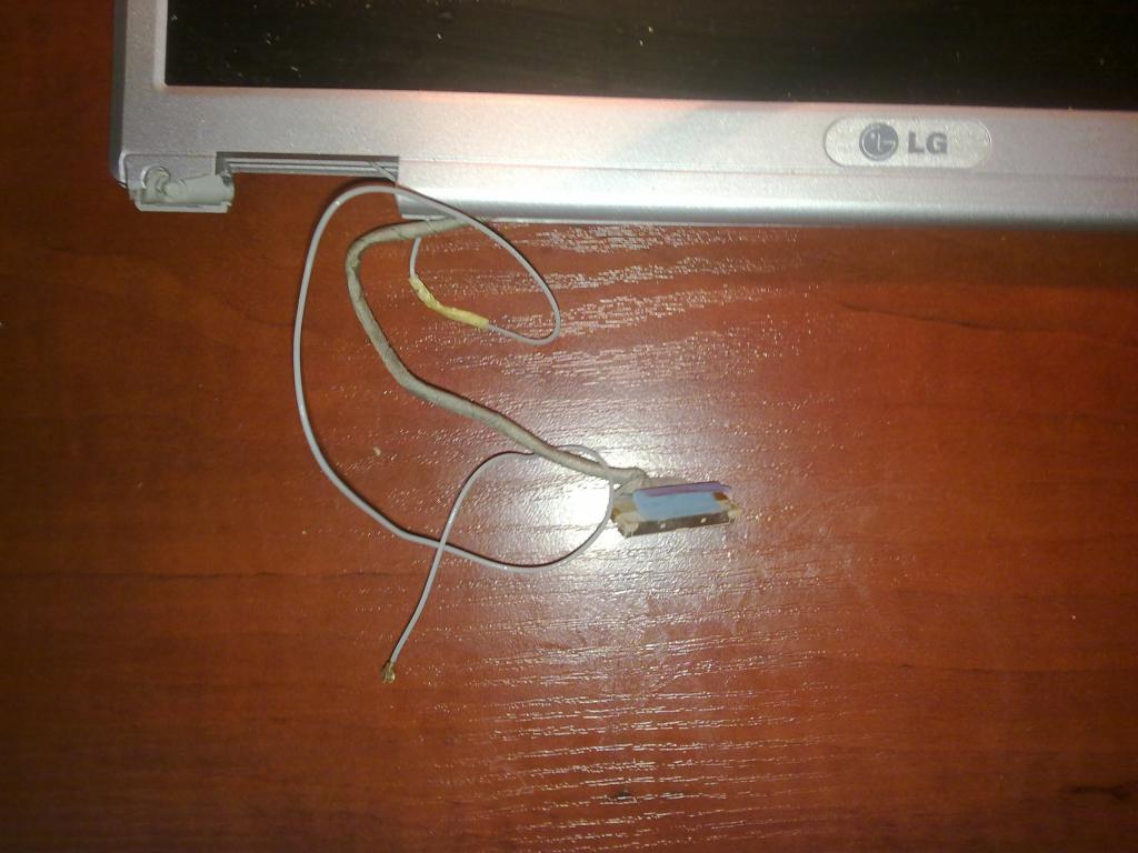

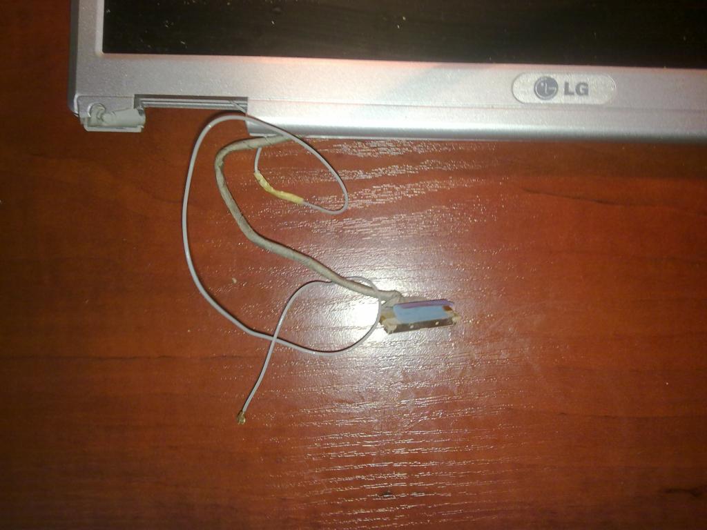

Имею старый ноутбук LG LE50 Express на базе него хочу сделать PCCar но с разделением монитора и базы на расстояние 2,5 метра. Т.е. крышка ноута будет выполнять роль откидного потолочного монитора, а база будет за спинкой заднего кресла. Но проблема возникла с удлинением, коннектор который соединяет монитор и ноут(базу) имеет 50 контактов! (2-ва ряда по 25 контактов) толщиной в иголку, думаю тупо разрезать и вставить удленитель, но не могу найти распиновку и честно говоря паятся с таким количеством миниатюрных контактов не очень хочется! И вообще реально ли это сделать таким способом на такое расстояние? Я не сильно в этом спец, много перечитал инфы и тут в том числе, но многое осталось не понятно! Есть варианты, пожелания, советы - искренне буду рад выслушать, очень хочется что бы ребенок сидя на заднем сидении на длинных растояниях смотрел мультики )) Заранее спасибо, С уважением, rodeo

Для начала сними оплетку с кабели и посчитай реальное количество жил...если все же их под 50, думаю проблематично будет их разнести, а так можно будет купить HDMI кабель и два ответных разъема и через них удлинить (если опять жил не много).

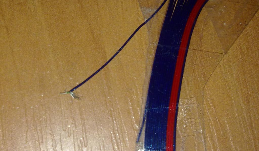

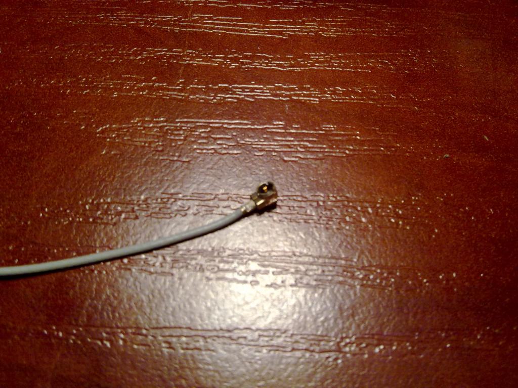

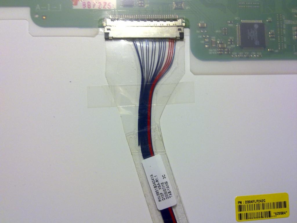

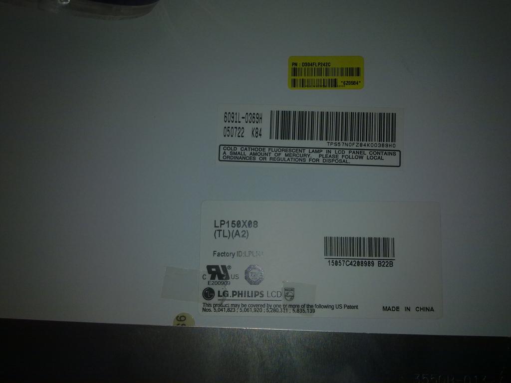

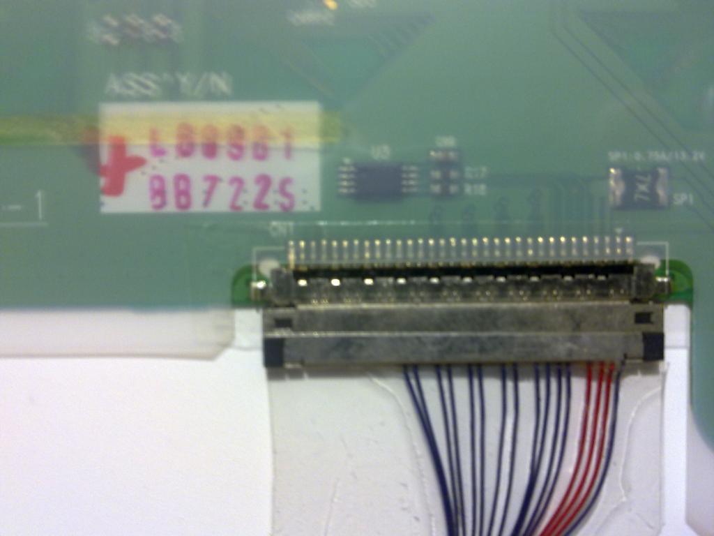

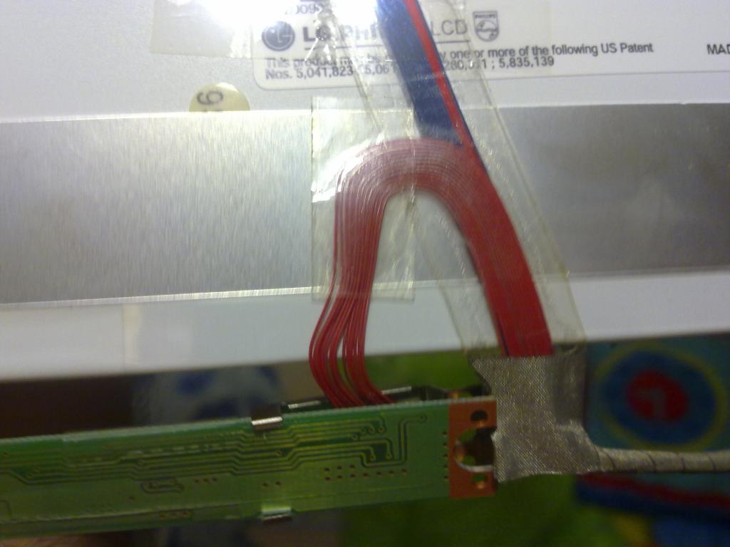

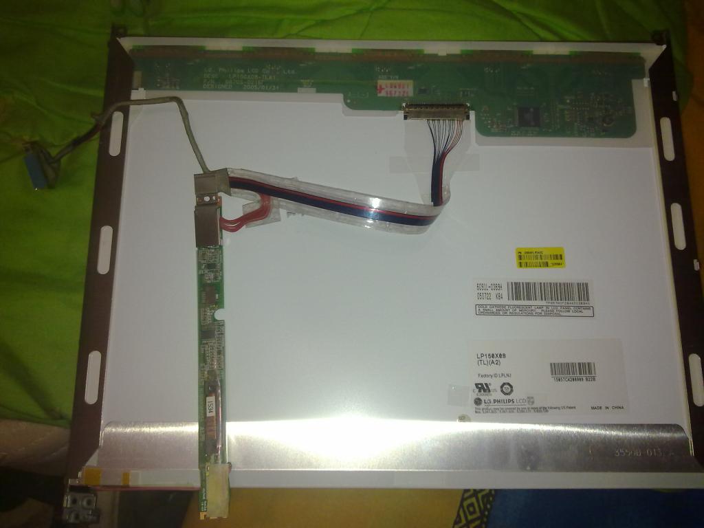

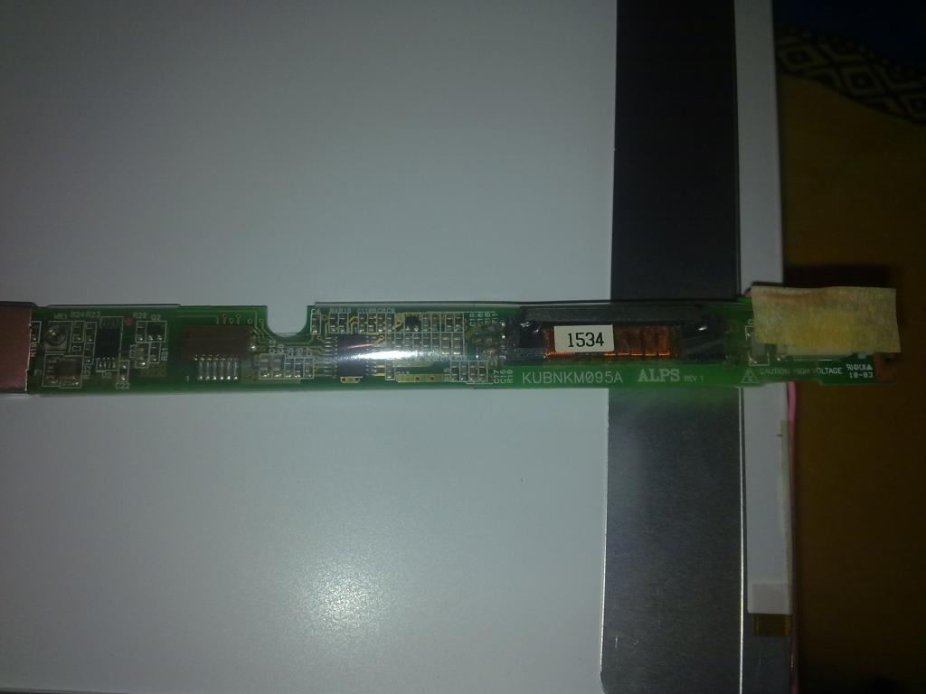

У самого разьёма проводов 29 вроде, а вот потом они расходятся на матрицу и на контроллер (на матрицу 16 из которых 2 обрезаны и 13 на контроллер) вот фото обратной стороны матрицы и контроллера

Вот нарыл на просторах инета даташит матрицы LP150X08-TLA2 http://filestore.com.ua/?d=0E1005149 там есть все по даной матрице и распиновка в том числе (стр. 8), но все на английском, а с английским у меня плохо (((, вот какая в голову мысль пришла, а что если удленить только тот шлейф который идет непосредственно к матрице, а контроллер установить возле самого ноута(базы), но как удленить и чем т.е. какие лучше использовать провода что бы не потекло изображение на таком расстоянии!?

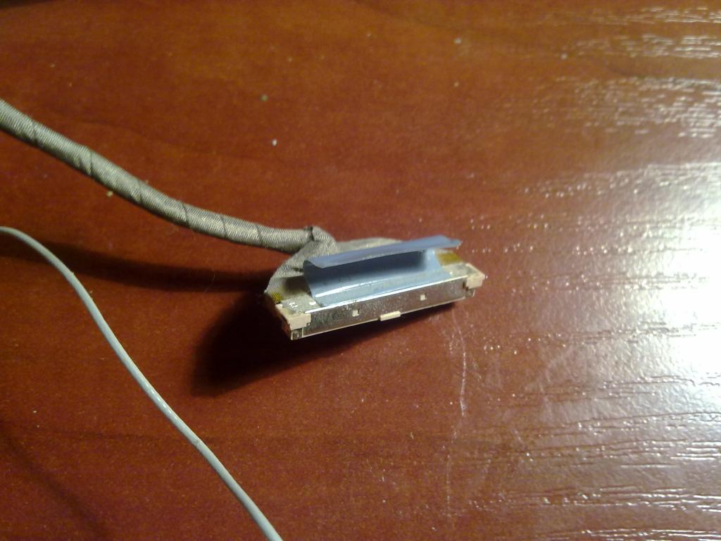

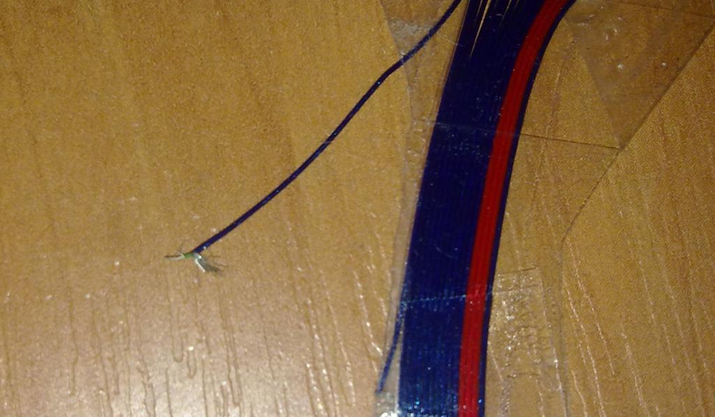

Идеея удленить LVDS шлейф была не очень мудрой так как на первом фото видно сигнальный провод коаксиального кабеля толщиной с человеческий волос и он делиться на сердцевину и обмотку, даже припаяв к проводу для удлиннения, место пайки может запросто порваться и нет ни какой гарантии что изображение не поплывет, не будет мерцать и т.п. (темболее мы устанавливаем это все в автомобиль, а это всевозможные тряски!!!), этот вариант не подходит.

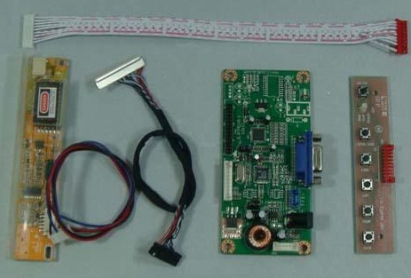

По бродив по инету на ебей было найдено множество интиресных контроллеров в том числе и комплекты (контроллер+инвертор+плата с кнопками+кабеля), возможность контроллера заключается в том, что он способен передать изображение с разъёма VGA на разъём LVDS при отсутствии потери качества сигнала что в данном случаэ очень важно! В данные момент контроллер заказан жду получения. Опишусь при получении
