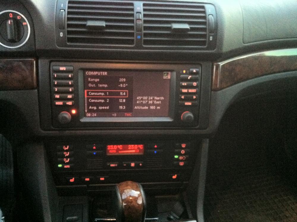

Собсна вот и решился ) до этого была Е39 1998 года в среднем состоянии, поэтому ничего делать не хотелось. Щас обзавелся рестайлинговой моделью ну и вот решлся)
К вкусностям: у машины есть уже красивый родной монитор, который убирать не буду из многих соображений: красота. на случай если придется Car PC снять и многое другое...

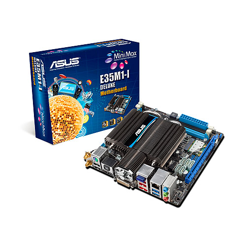

Итак имеем: материнка Asus E35M1 - I Deluxe. Это Мини ITX на быстром АМД.
Моник 16:9 BMW. У него есть AV вход
В планах: блок питания автомобильный.
Управление: Connexion крутилочка. Также необходимо будет реализовать перехват кнопок с руля. Пока это загадка, но знаю что решаемо.

Всем привет! Вот вопросы назрели.
1) Если я сделаю управление компьютером кнопками на руле, будут ли они управлять автомобильной электроникой? Это в принципе 2 кнопки на левой части руля: вперед и назад.
2) Как сделать управление компьютером кнопками и крутилками на магнитоле? Знаю что можно но как?
3) Будет ли работать вот такой переходник http://www.dealextreme.com/p/hdmi-to...m-length-26501 ? Если будет, то качество там вообще как? Или же всетаки лучше вот такой: http://www.dealextreme.com/p/hdmi-to...onverter-81278 ?

кнопки на руле через i-bus в комп можно завести с помощью адаптера (40 евро)
есть софт который читает сообщения, а вот привязывать эти сообщения к фронтэнду нужно уже самостоятельно.
я в программировании не силен, пошел по пути наименьшего сопротивления)))) оставил мид и штатное аудио.
т.е. кнопки на руле остались штатные, радио, CD, телефон. комп использую для навигации, кино и реже mp3
в планах встроить мое творение в штатный корпус монитора BMW (доделываю рамку)
BMW E39 + eee PC

в вышеуказанном проекте есть все кроме ответов)))) софт самописный и скачать его нельзя даже за деньги, но DarkDuke конечно респект (лучший проект на БМВ из всех что я видел).
Автору бы порекомендовал к штатному монитору прикрутить более серьезную навигацию c AV выходом и усилитель+САБ
так как штатный монитор не годится для писи кар, нет тачскрина и ужасное разрешение (но для нави хватит)
