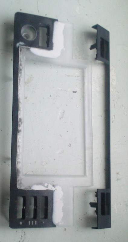

Вот и созрел я на писи кар, железо было подготовлено давно, вопрос был в рамке.
Итак, цель:
авто было без штатной нави, дооснащение ею стоит 1000 долларов, функционал получается очень бедный, зато внешний вид конечно бомба. По-этому было принято решение по внешнему виду приблизиться к оригиналу и добавить функционала за минимум средств))))).
бюджет:
eee PC - 100 $ (БУ) с учетом того что нетбук валялся без дела несколько лет, указал рыночную стоимость на барахолке на сегодняшний день
тачскрин к нему 50 $
блок питания 10$
GPS - 40 $ (блутуз)
радио остается штатное, усилитель штатный, сохранется полное управление радио с руля, и громкостью.
от писи кара нужно:
нави
мп3
блутуз телефон
ёжик с этим справляется на ура.
В планах:
доустановка диагностического сканера, USB температуры в салоне и воздуховодах, веб камер спереди и сзади для видеорегистрации

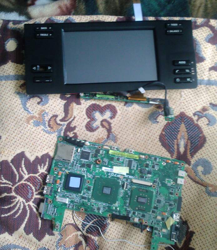

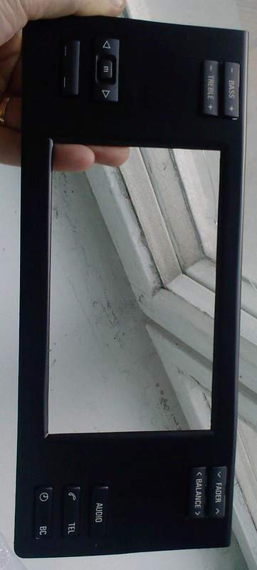

Ниже фото процесса изготовления рамки. и как смотрится в собраном виде. Вообще проект дешевенький, но по функционалу намного превосходит штатное медиаоборудование.
верхние кнопки управление штатным усилителем тембр, балланс правый+левый и зад+перед
нижние кнопки железные кнопки с компа, дублирующие клавиатуру, курсор а так же F1-F4 (яркость монитора, спячка и вайфай) а так же вкл-выкл и резет.
ID:	21702   Нажмите на изображение для увеличения

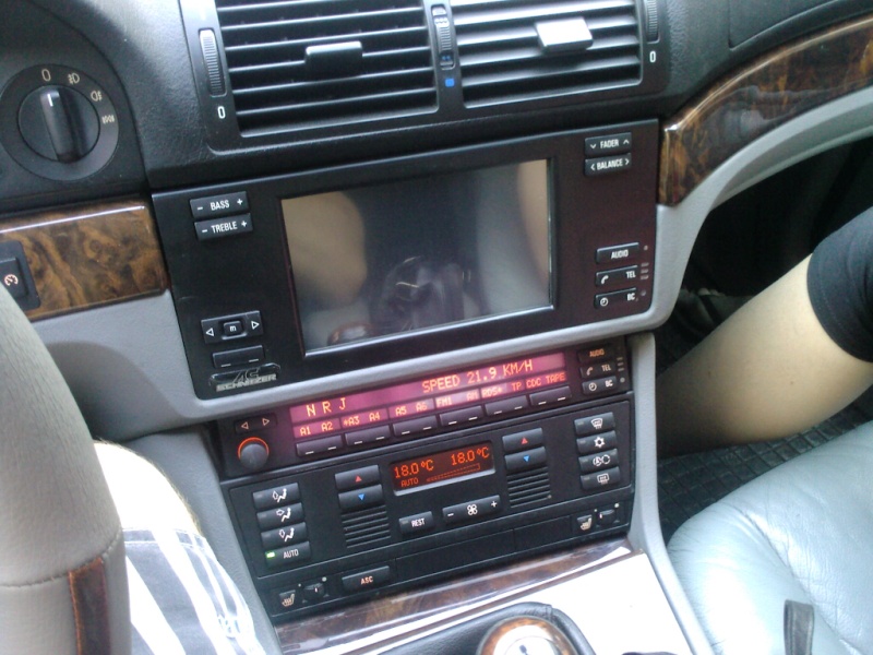

ну вот собственно и установил))) провел первый запуск, тестирую.... запитал его напрямую от бортовой сети автомобиля, полет нормальный.
из минусов на солнце плохо видно, сильно бликует.

Сообщение от Judge_of_mind Посмотреть сообщение
есть такое чуток помогает поднять яркость подсветки на максимум, через eeectl
(там в запасе еще около 30% что штатными средствами не вытягивается.)
странно, ибо 701й точно от 12в не робит!. может просто сильно на проводах/разьеме теряется? но это может плохо кончится! точнее всегда плохо кончалось по опыту.

eee ctl на 50% яркость подняло !!!!!!!!! спасибо огромное за совет. еще сделаю тонировку и будет вообще супер.
Осталось поставить внешнюю звуковуху, а то встроеный звук - тоска...
p.s. запитал все таки от 8 вольт через разъем баратеи. а то, от 12 вольт ёжик работает о вот от 14 уже нет. Причем странно, проработал пару дней, потом стал вырубаться.
хоть рабочий остался? а то по идее должен был того .
от 12в ееежик твой тоже не работает! это было случайность .... точнее просадка на проводах по питанию . а вот решение через батарейный разьем имхо самое правильное.
