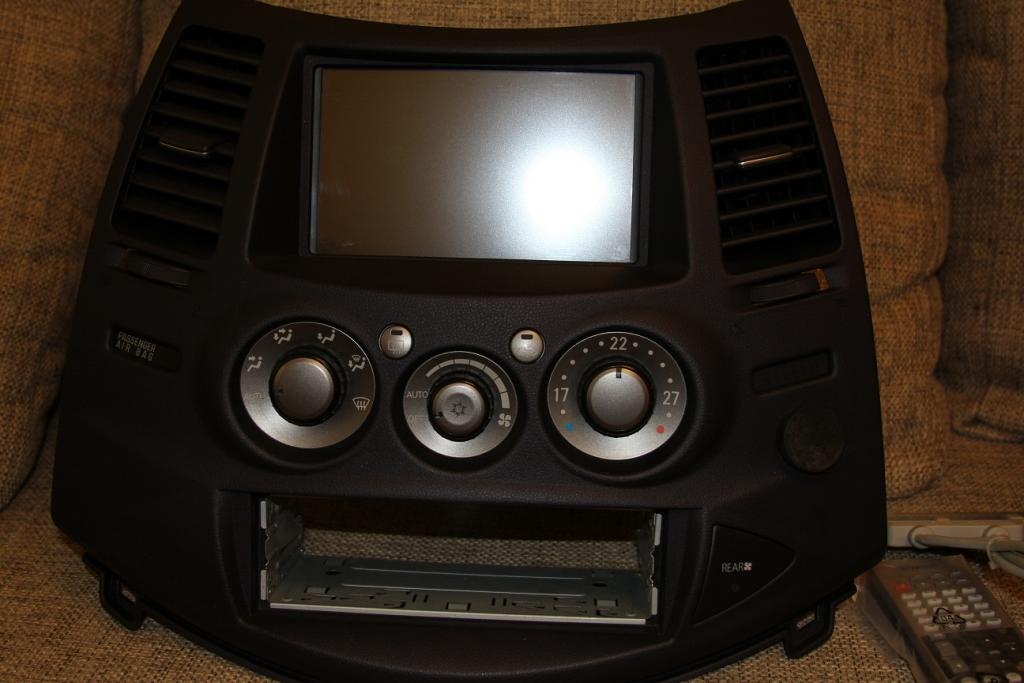

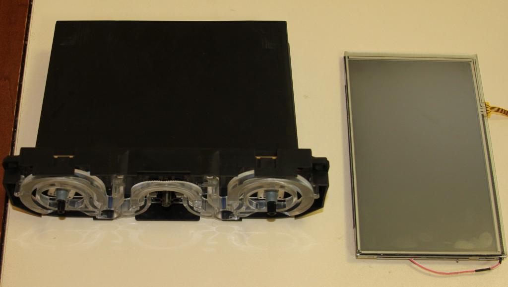

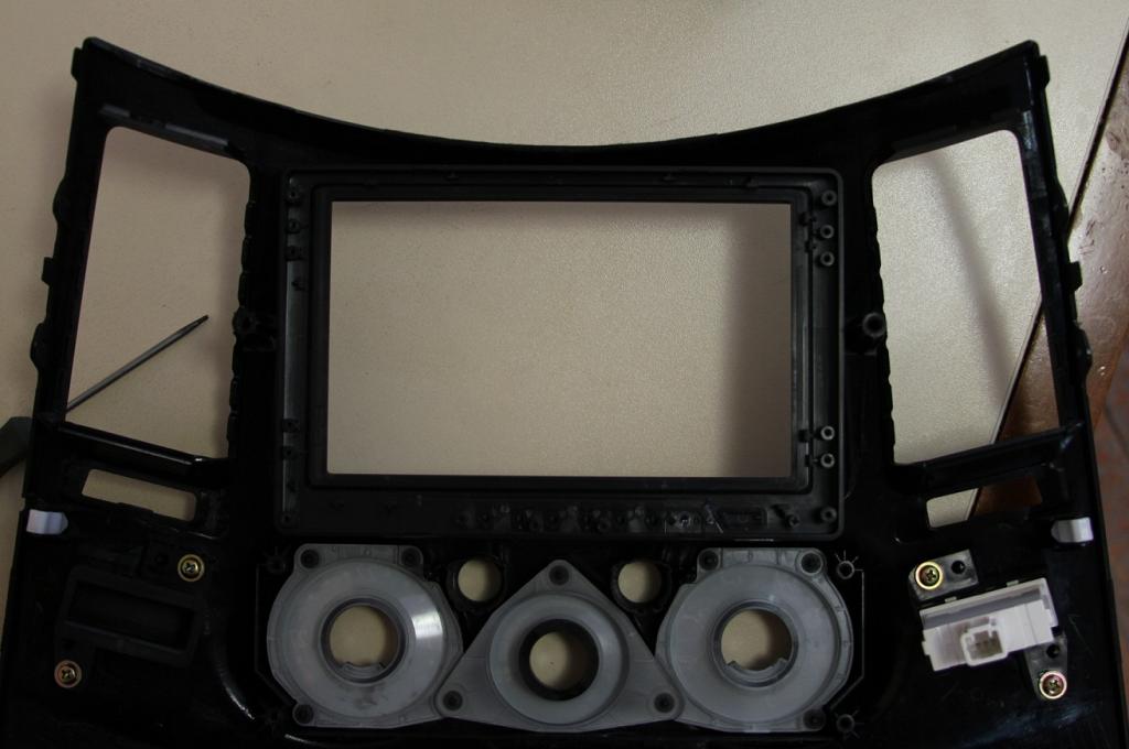

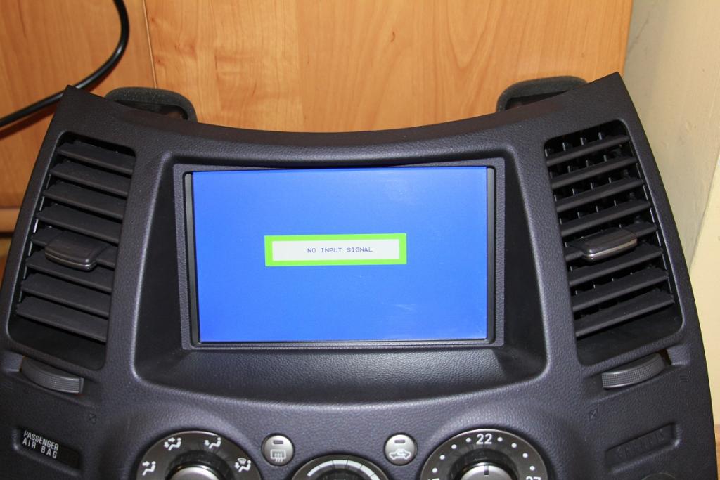

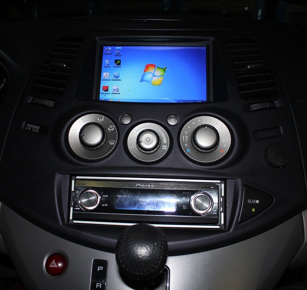

Монтаж начал с установки монитора в центральную консоль вместо штатного «компьютера».
Выкладываю фото по установке монитора.
Монитор был просто приклеен дихлорэтаном с тыльной стороны панели.

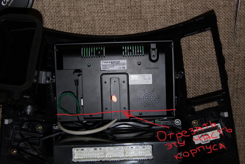

Для этого он сначала был разобран. Плата с кнопочками снята. Провод который идёт от платы с кнопочками на основную плату был удлинён дабы была возможность её перенести в удобное место. Пока она перемещена в верхний бардачёк. Потом может её удастся красиво куда-нибудь пристроить.
Для тех, кто пойдёт по моему пути, рекомендую нижнюю часть корпуса (примерно 5-10мм) срезать, так как она мешает установке панели. В месте установки на торпеде есть перегородка, в которую упирается нижняя часть монитора. На фото моник пока без обрезанной части. Когда буду снимать панель, обрежу. Пока на этом всё. С продвижением инсталляции буду стараться подробно описывать и дополнять эту тему.
Если у кого есть советы/пожелания/опыт по инсталляции в Грандис, пишите.
Чёта не нашёл как подписать выложенные фото, а по сему по очереди буду коментировать слева на право
1.Так выглядит тыльная сторона центральной консоли с вклеенной лицевой рамкой монитора,

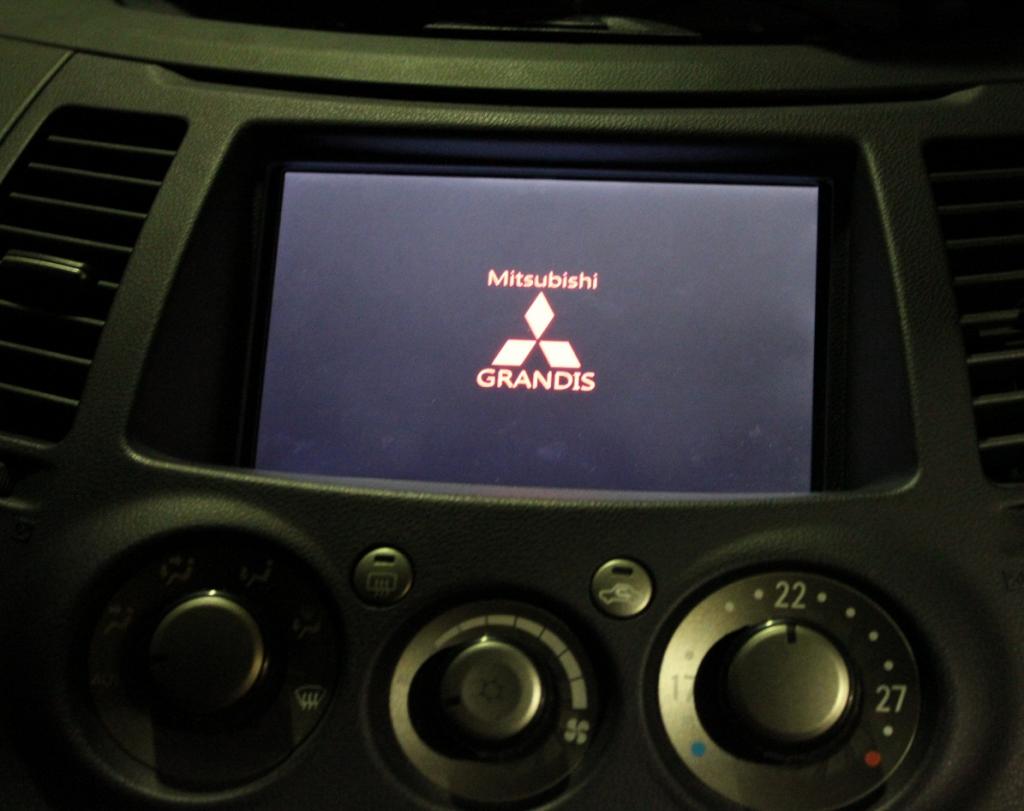

2.Так выглядит лицо центральной консоли с вклеенной лицевой рамкой монитора,

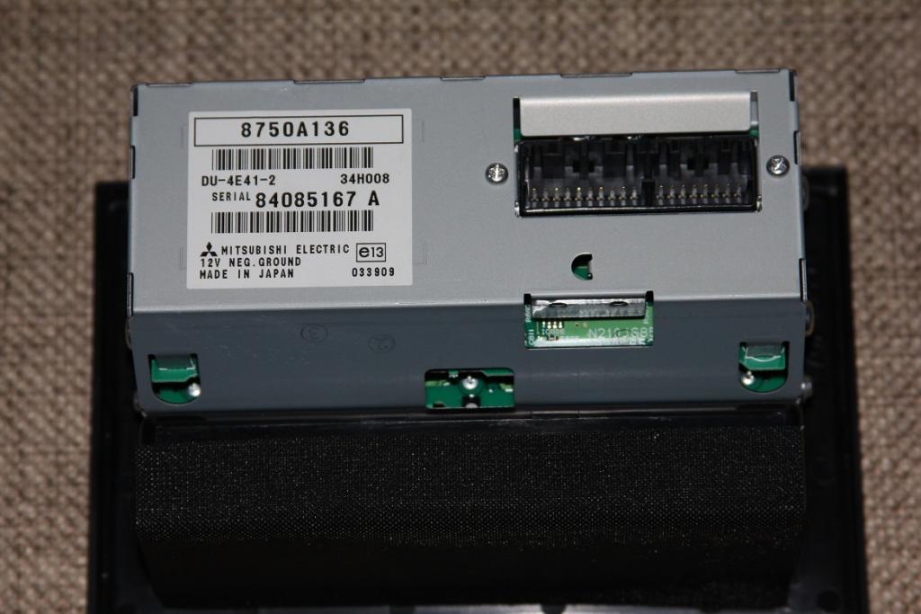

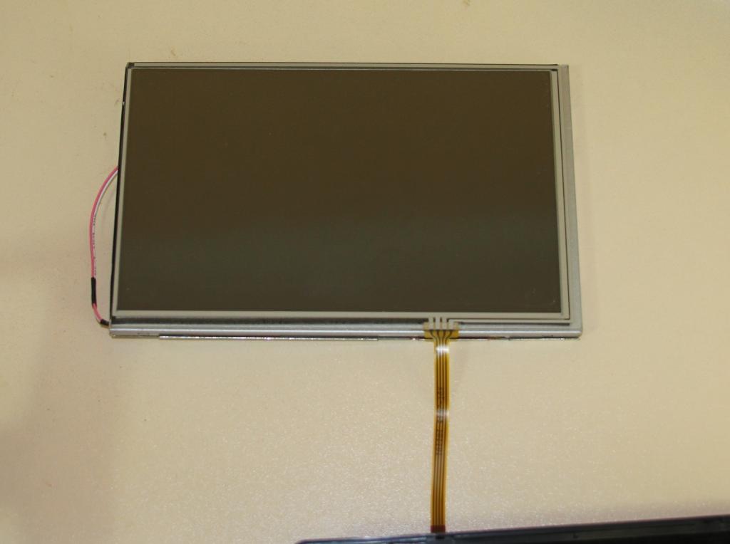

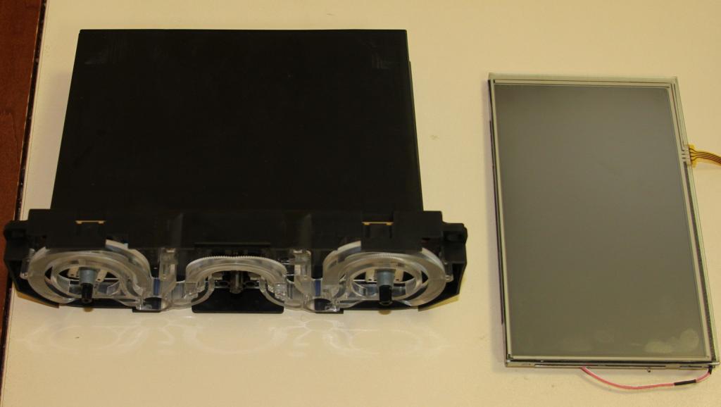

3.Собственно матрица с тачскрином без корпуса
4-5.Это выцарапанный блок управления климатом

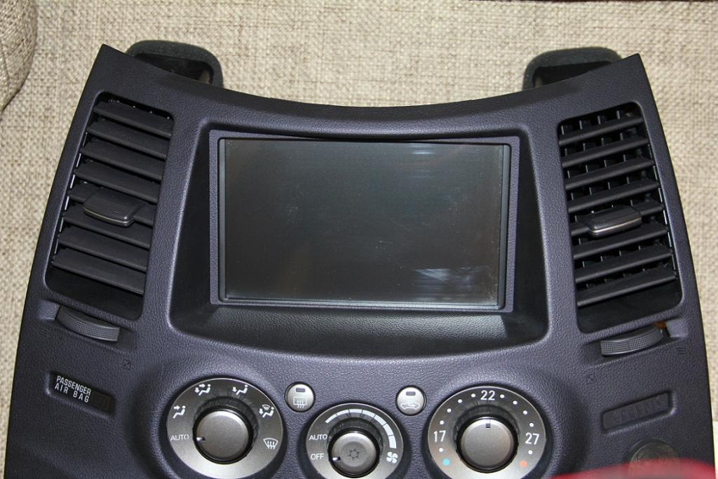

6.Установленный монитор.
Как мог, на фото нарисовал какую часть монитора необходимо обрезать
7-9.Собственно консоль с установленным моником

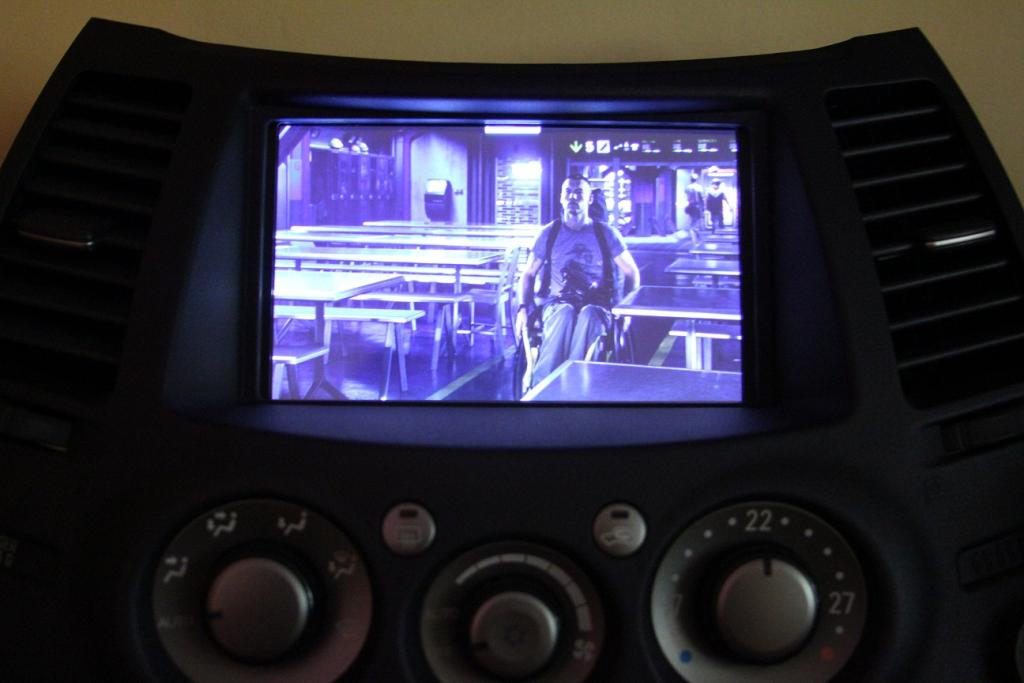

10.Фото с картинкой. Подключил блу-рей проигрыватель. Блу-рей определил разрешение как 1280х720

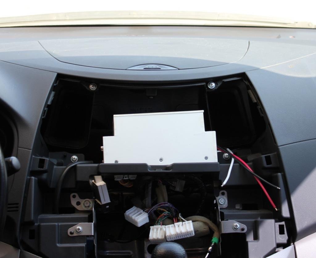

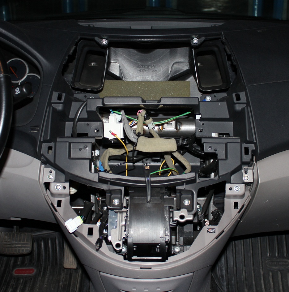

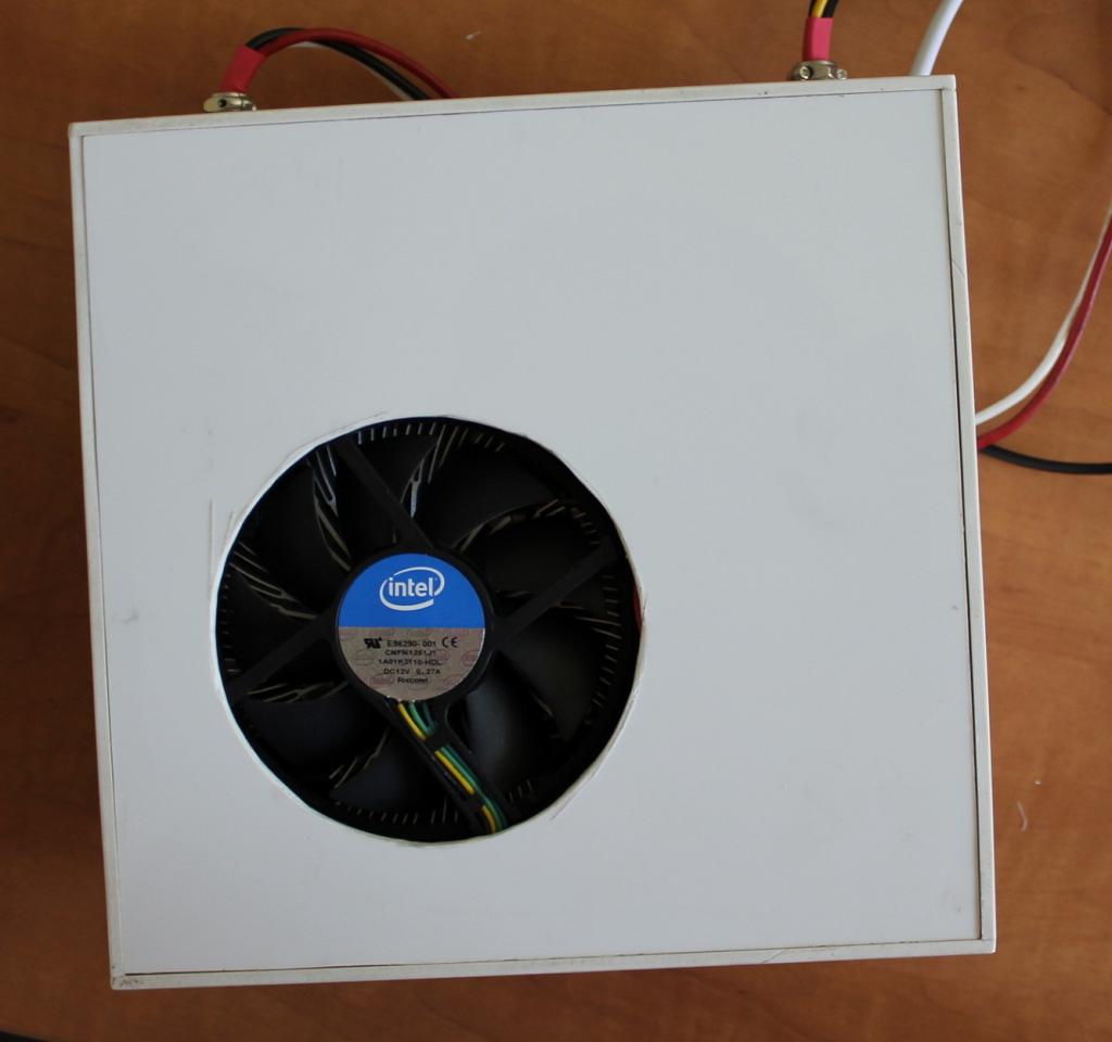

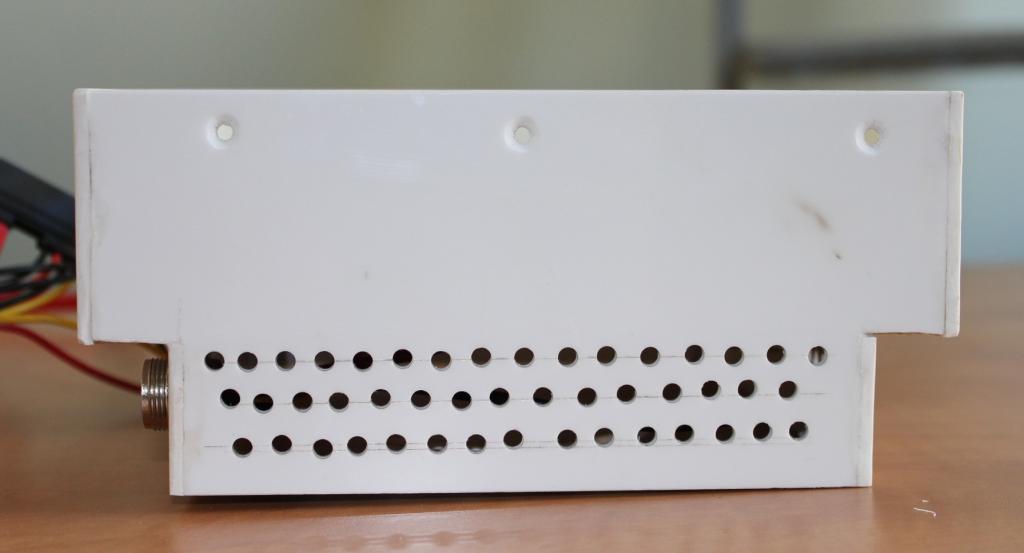

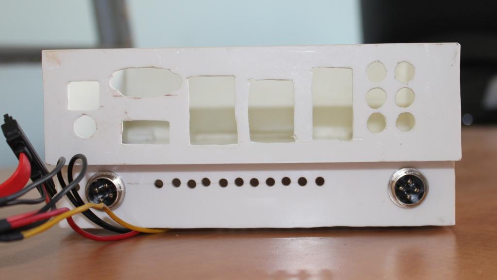

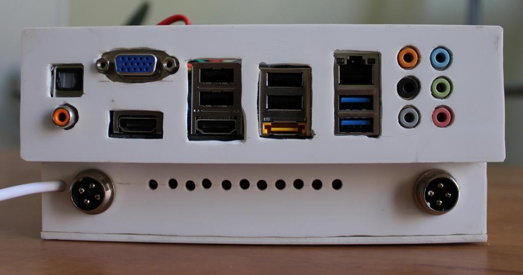

Корпус был сделан из пластика. С первого взгляда он выглядит довольно странно, но сделан он был специально такой формы чтоб уместиться под торпедой.
После того как корпус был готов и примерян к месту, оказалось что я таки просчитался в размерах(( Он упирался в монитор. Если бы снять с монитора корпус и зафиксировать только матрицу с тачскрином, возможно он бы и встал как предпологалось, но я решил не рисковать с монитором. Начал эксперементировать с разными положениями готового корпуса внутри топеды. Всё бы хорошо если б не торчащие шнуры из различных разьёмов корпуса. Они то и мешали в размещении компа отличном от расчётного. Так что всем кто пойдёт по моему пути, рекомендую этот момент не упускать из вида!
1.Вот собственно как получилось.

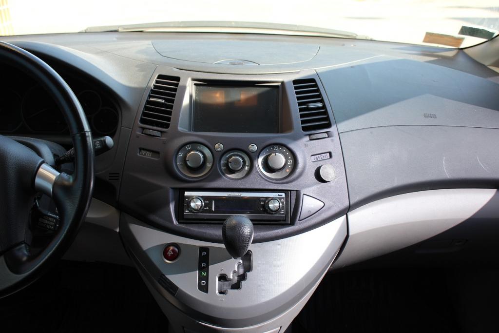

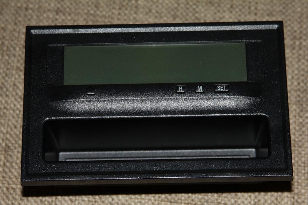

2-3.Фото убогого оригинального трипкомпьютера вместо которго теперь стоит монитор.

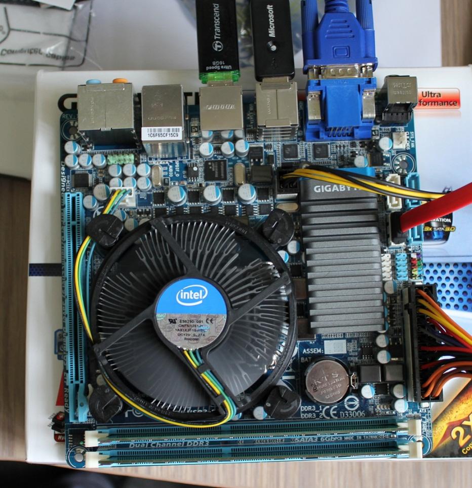

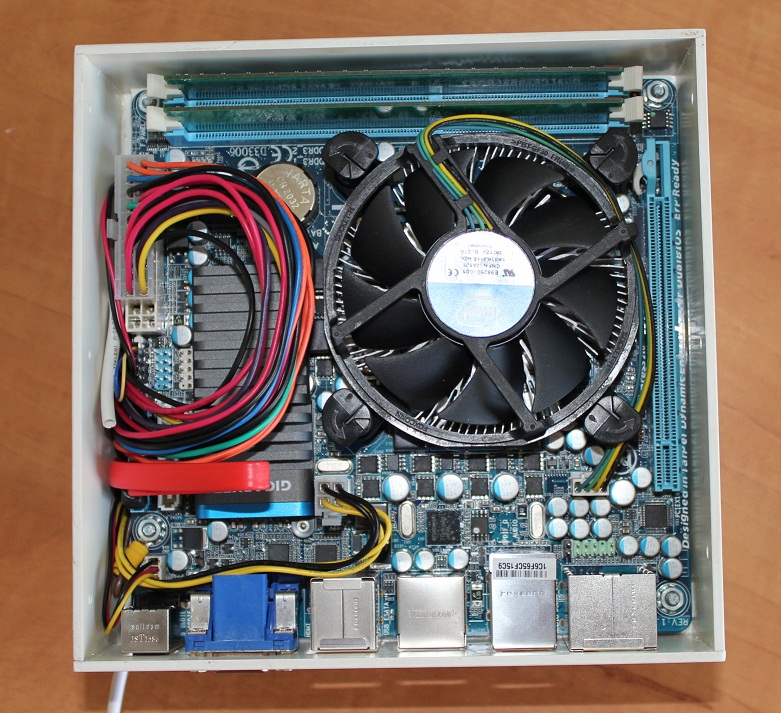

4.Фото мамки в сборе

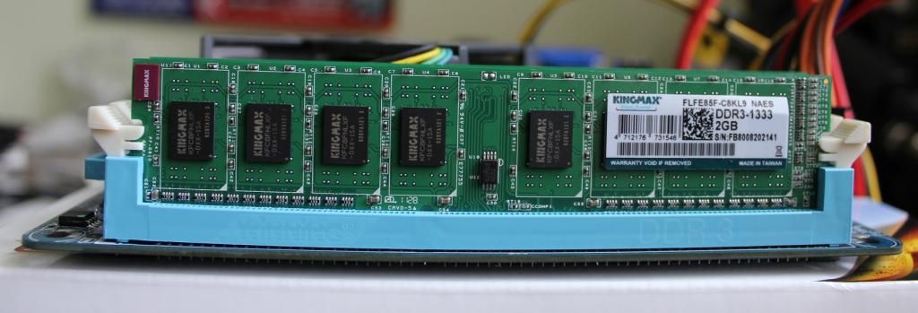

5.Фото мамки с торца. Как видно из него, куллер проца практически вровень с памятью. Общая толщина платы с учётом крепления получилась 45мм

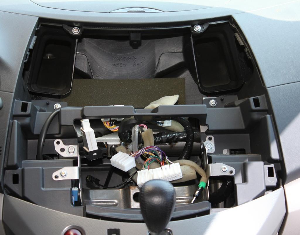

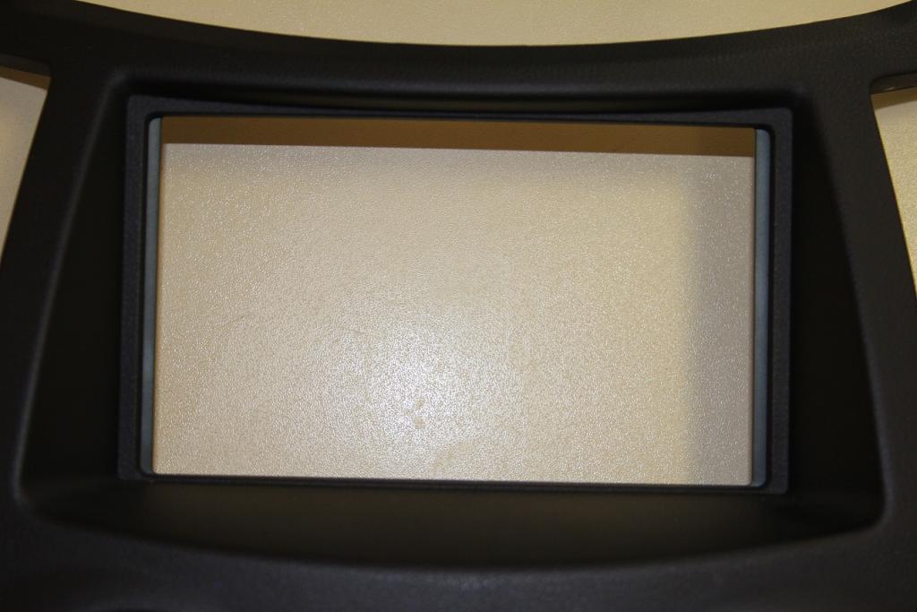

6.снятая консоль с предполагаемы местом установки компа
7.Примерка корпуса. Сделан он такой странной формы по причине воздуховодов климы
8.корпус со стороны установки материнской платы
9.корпус с торца
10.корпус со стороны разьёмов подключения
11.корпус со стороны жёсткого диска и блока питания

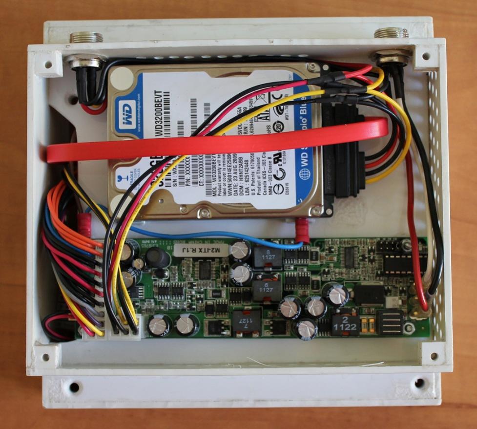

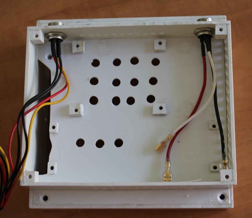

12.он же с установленным жёстким диском и БП
13.он же с установленной "матерью"
14.торец с установленной "матерью" со стороны разьёмов

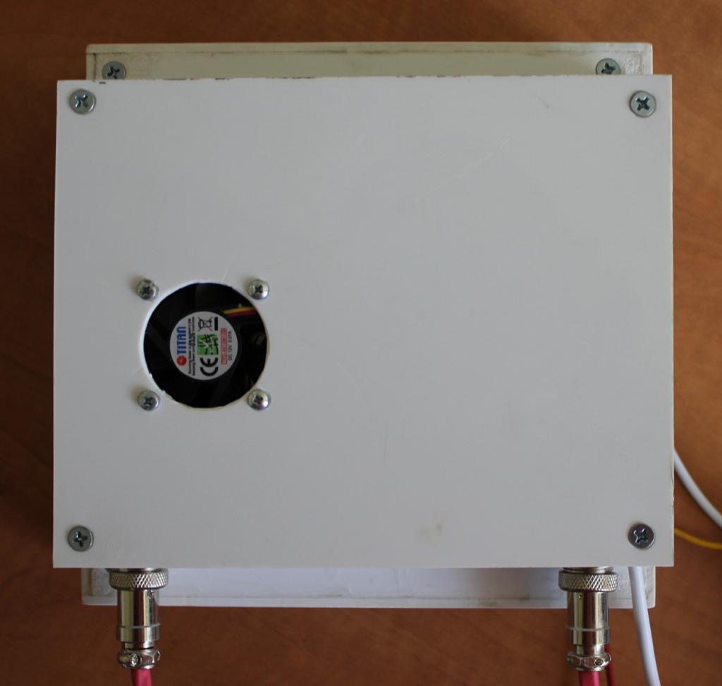

15.закрытый корпус со стороны хард диска и БП. На всякий случай поставил туда маленький куллер.
16.вид корпуса со стороны материнки. Отверстие было сделано над процессорным куллером, дабы "свежим" воздухом на прямую охлаждать проц, после чего поток воздуха устремляется минуя южный мост в отсек с хард диском и БП, а от туда на волю при небольшой помощи маленького куллерочка.
Корпус получился следующих размеров 186х181х85мм

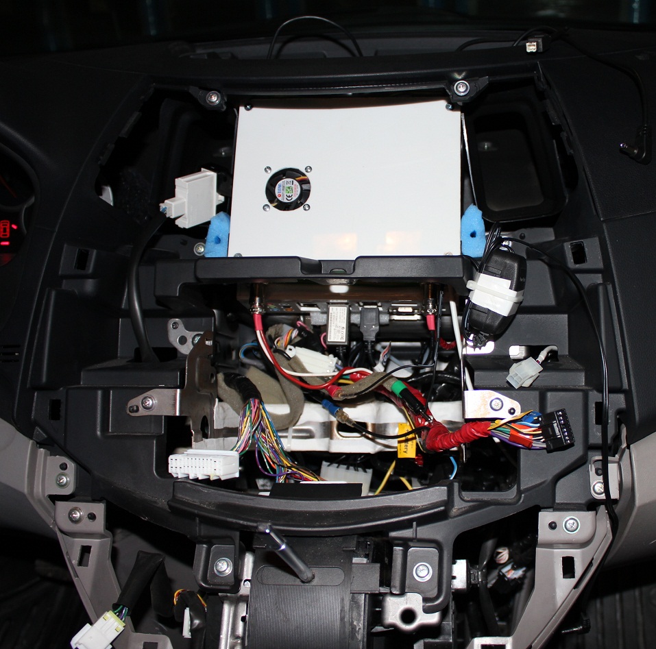

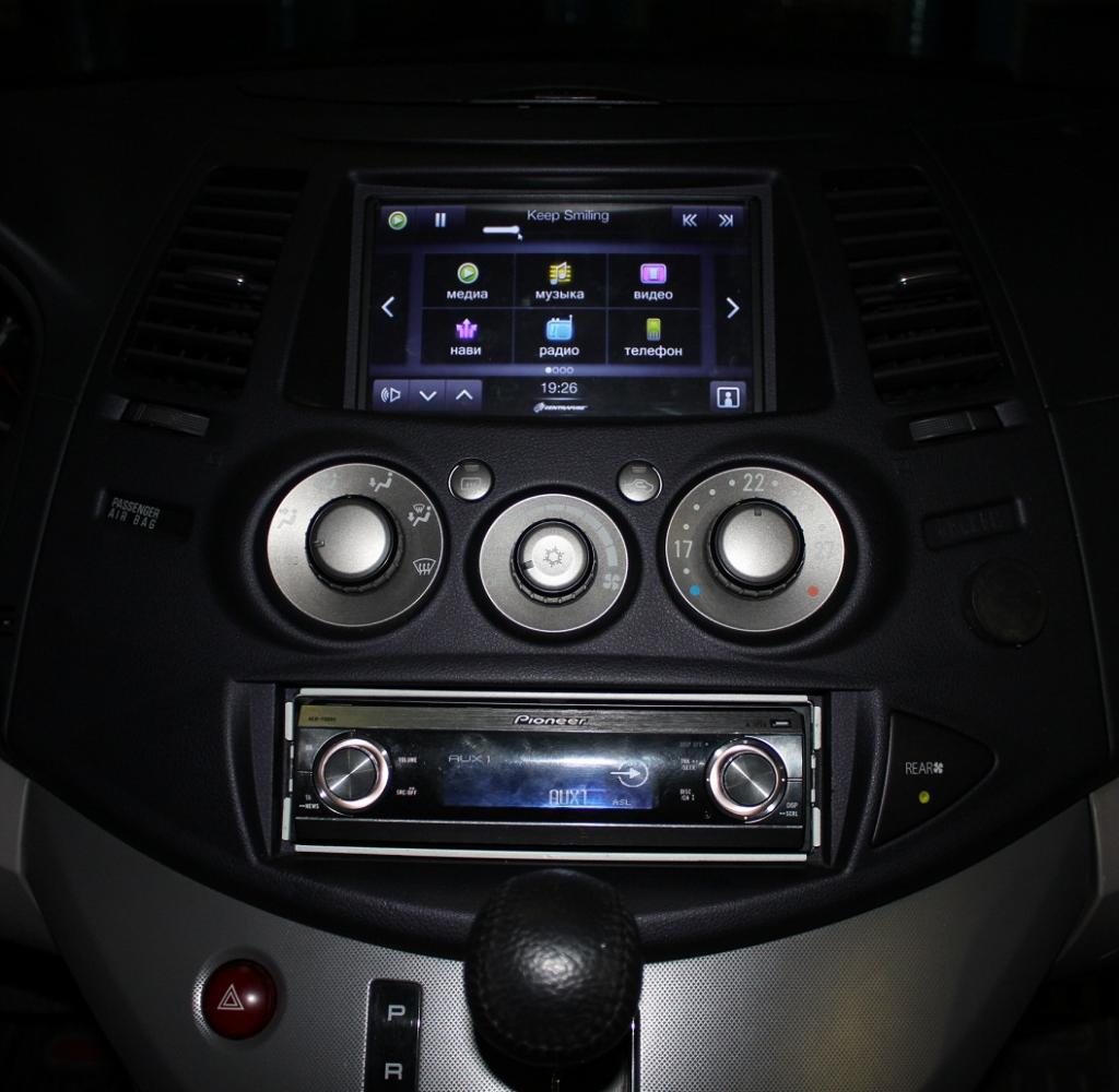

1 фото. Для установки системника пришлось сначала снять металлическую рамку держателя магнитолы, отсоединить жгут проводов от поперечной трубы усилителя чтоб они не мешали кабелям подходящим к системнику.
2 фото. В дальнейшем рамка магнитолы по торцам металла была оклеена пластырем для защиты от пореза кабеля и жгут проводов стяжками был прикреплён к ней с тыльной стороны. К сожалению на фото этого не видно. Системник разместился вертикально. Для фиксации его применён уплотнительный материал, который идёт обычно в упаковках бытовой техники.

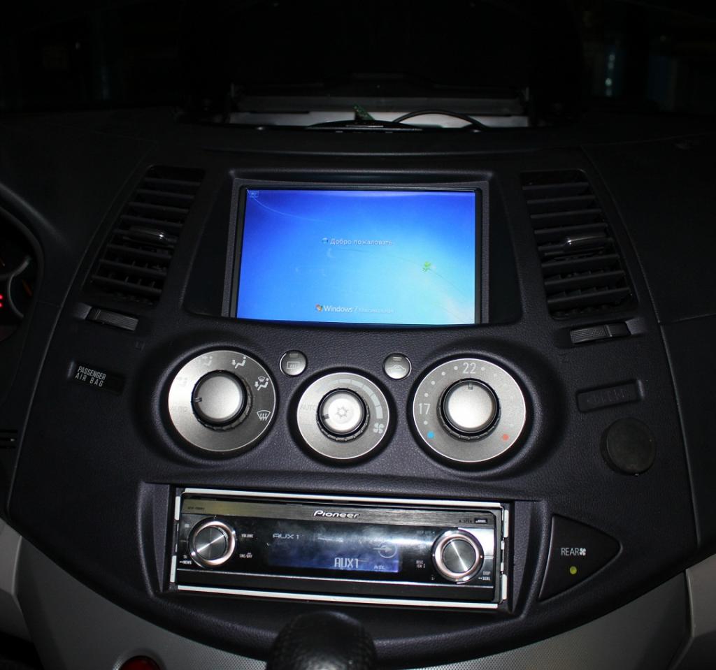

3-4 фото. Собственно запуск компьютера после инсталяции. Звук запущен через магнитолу. Звучит хорошо и без всяких наводок и помех. Да и чуть не забыл. Земляной провод от компа, а так же магнитолы был соеденён вместе и повешен на кузов авто. Благо под торпедой есть место земляного соединения с болтиком М6.

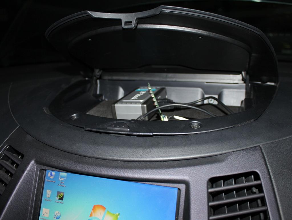

5 фото. В верхнем бордачке поселился хаб (питание +5В взято с БП компютера), а так же кнопки управления монитором и дополнительный хвост ЮСБ, который напрямую соединён с системником. Он необходим для подключения клавы с мышкой. К сожалению её иногда приходится подключать, а через хаб она работать не хочет((
6-7 фото. Вот собственно как всё выглядит. Кнопку, что справа от магнитолы я задействовал для вкл/выкл компютера а так же вставил диодик состояния компютера.
Пока с инсталяцией вроде всё.

Как я писал, мамку, БП и ХДД я соеденил между собой общим проводом дабы избежать каких то оказий. Корпус то пластиковый и кроме как минусовым проводом они никак не соеденены. Хотя может быть это было лишним)
