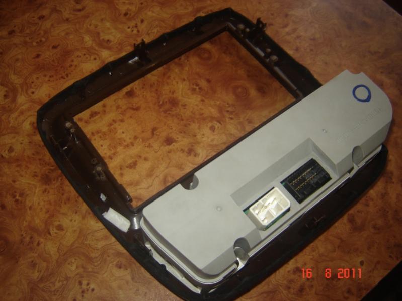

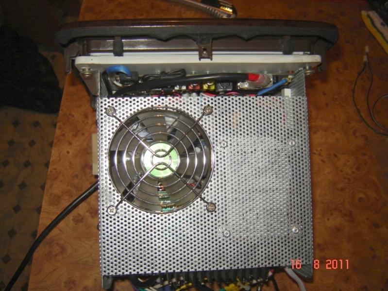

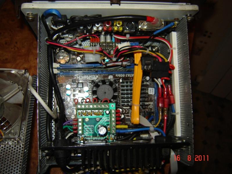

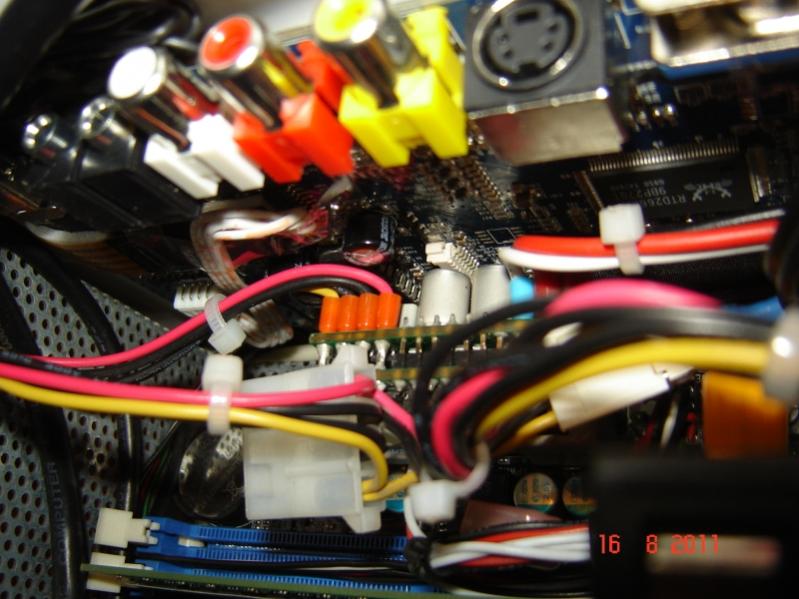

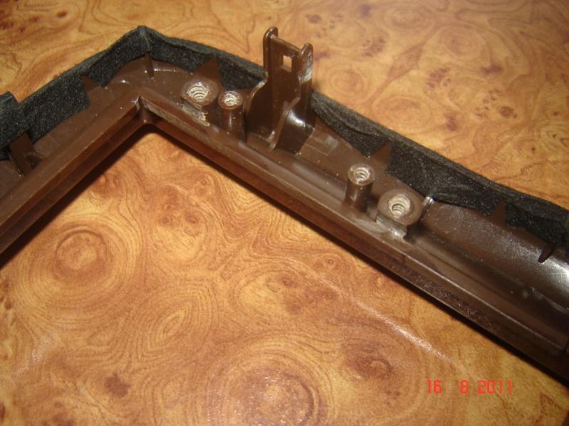

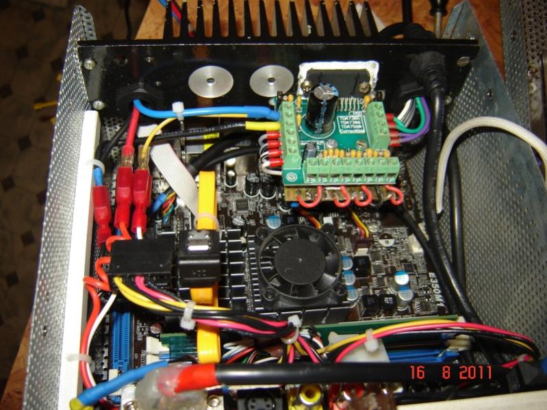

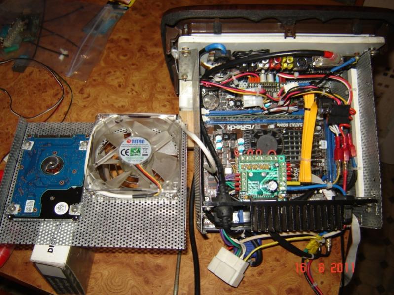

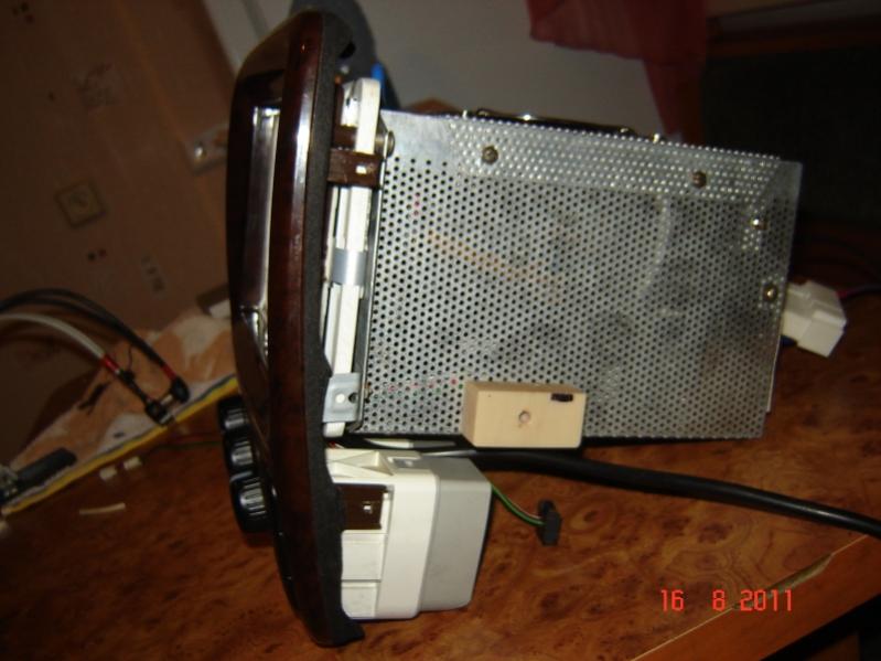

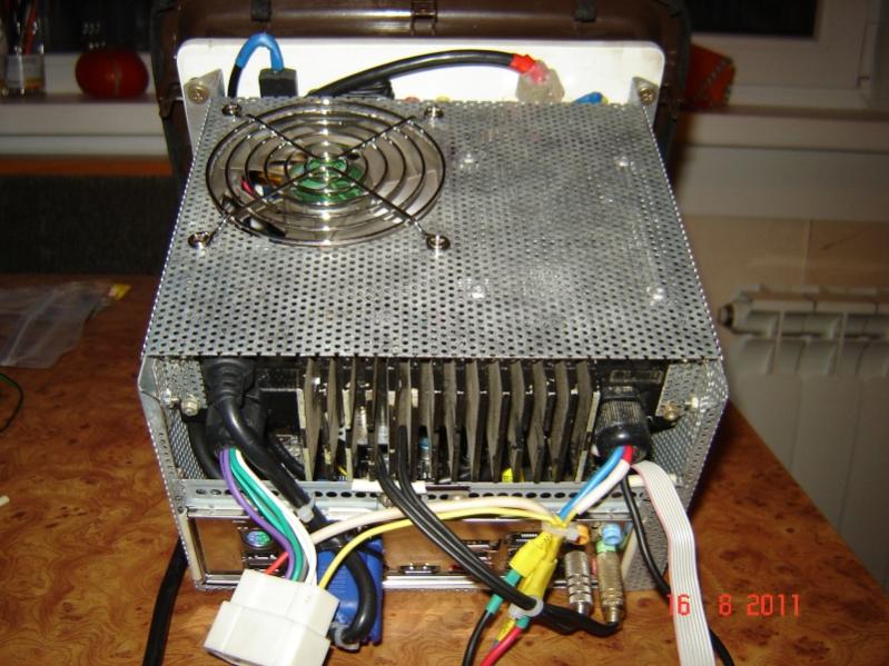

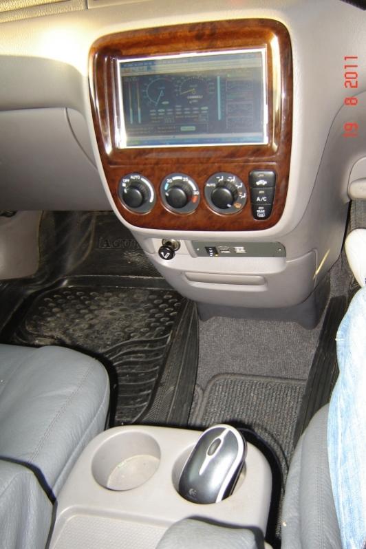

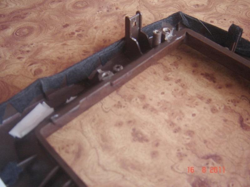

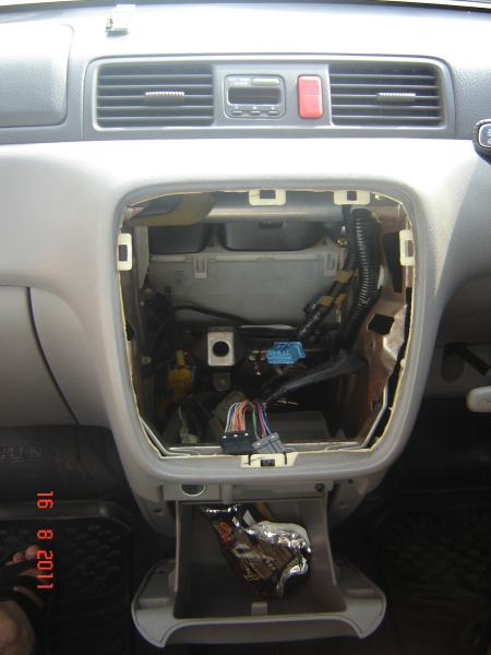

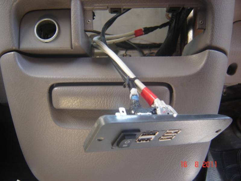

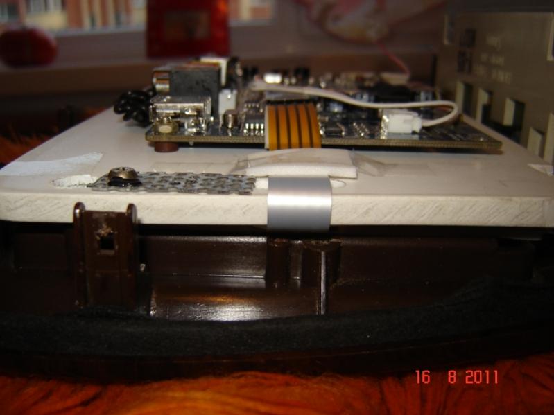

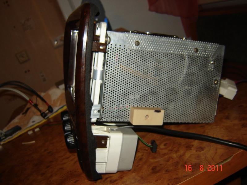

Здравствуйте. идея поставить car pc в машину родилась у меня в 2010 году. воплотилась только в 2011. 2 месяца читал форумы и подбирал комплектующие. решил собирать неспеша. от начала до окончания постройки ушло 2 месяца. решил ставить 2 din, т.к. места в панели достаточно. итак комплектующие:
MB - AsRock E350M1 на AMD Zacate.
Ram 2 Gb DDR3
HDD Hitachi 320 Gb Sata 5400 об/мин
блок питания Mini-box M3-ATX
Bluetooth D-Link 120
GPS приёмник Digma BM 120
Адаптер OBD на COM самодельный
Монитор Innolux 8" 16:9 с тачем
усилитель МастерКИТ ВМ2032 4х40 вт + ВА3121
за всё потратил около 12 т.р.
корпус изготовил самодельный из перфорированного оцинкованного листа, размеры 180 на 205 мм.
подключение через родной разъём магнитолы.
писать много не буду, отвечу на вопросы

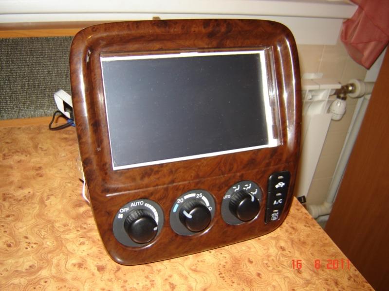

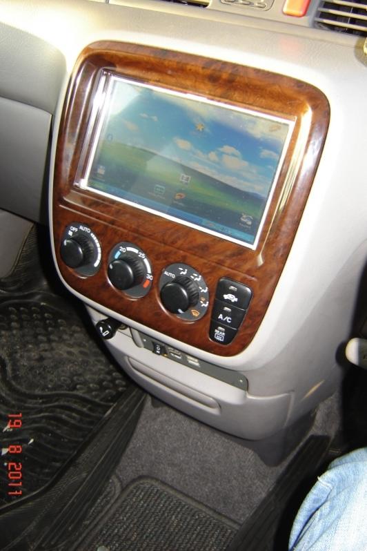

А панелька под дерево уже была такая или оклеивал сам ?
ВАЗ 21093i (2003гв)
KapKan вне форума   Ответить с цитированием
Старый 18.08.2011, 15:18   #3
Alienz
Регистрация: 17.05.2011
Сообщений: 8
Alienz is on a distinguished road

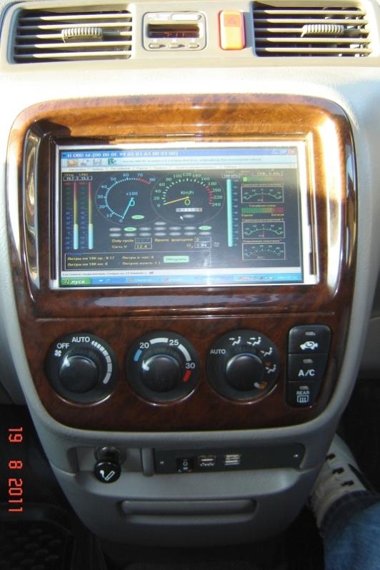

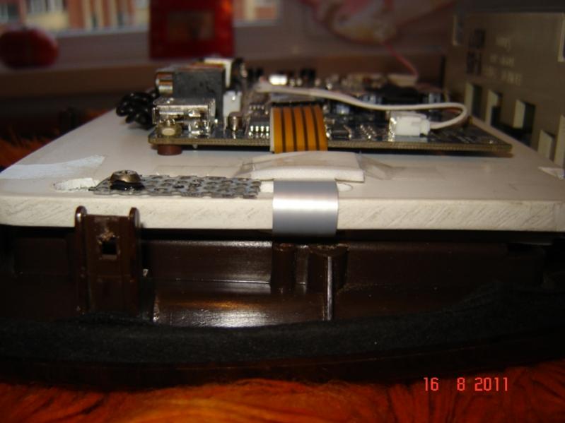

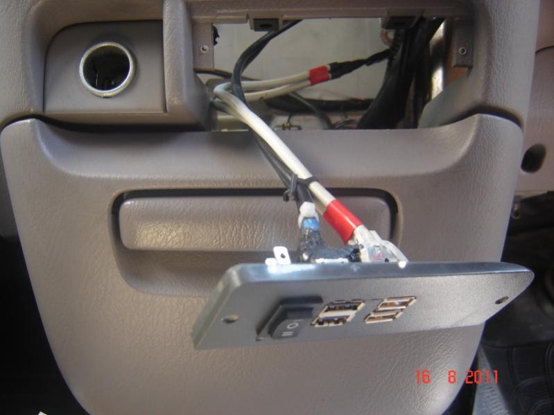

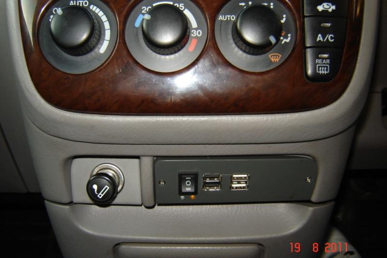

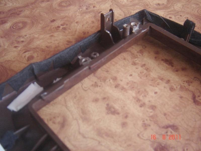

панель родная. минимум изменений произвел т.к. не хотел сильно курочить, с возможностью установить обратно штатную магнитолу. осталось рамку изготовить на лицевую часть.

А что за программа диагностики?

Сообщение от raf73 Посмотреть сообщение
программа для Honda. obd и obd2 поддерживает. на форуме hondamotor есть тема про неё. называется Honda OBD PC Scanner.

я тут предлогал для нее сделать как под Тойота панельhttp://pccar.ru/showthread.php?t=11362, но видимо нет времени у человека, просто ее интерфейс не сильно подходит под СФ и не все помещается под 7"
сама прога классная параметров видит кучу, сам се такую ставил

я не использую СФ. на 8" влазит всё. но было бв неплохо изменить интерфейс.

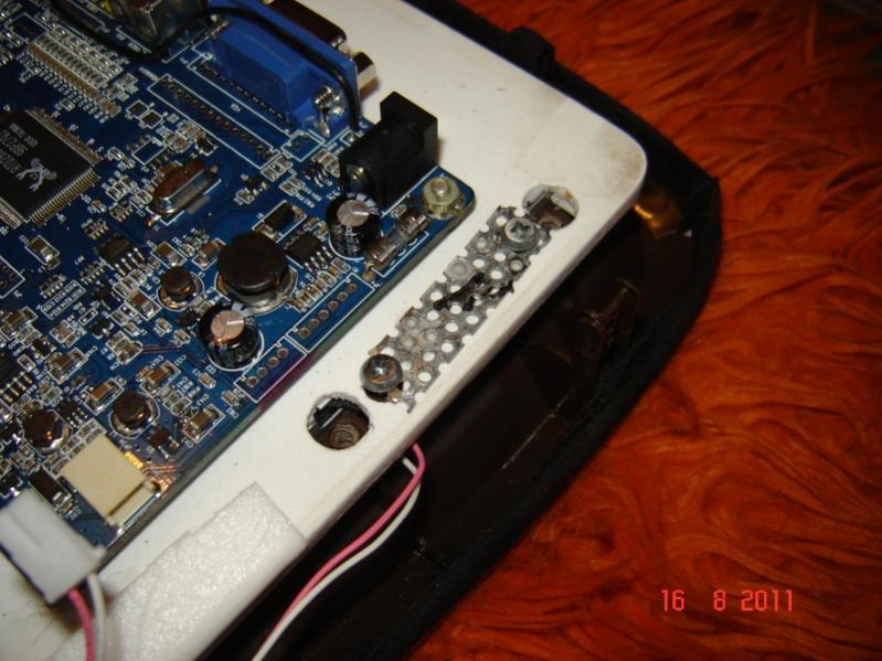

По умолчанию Моник

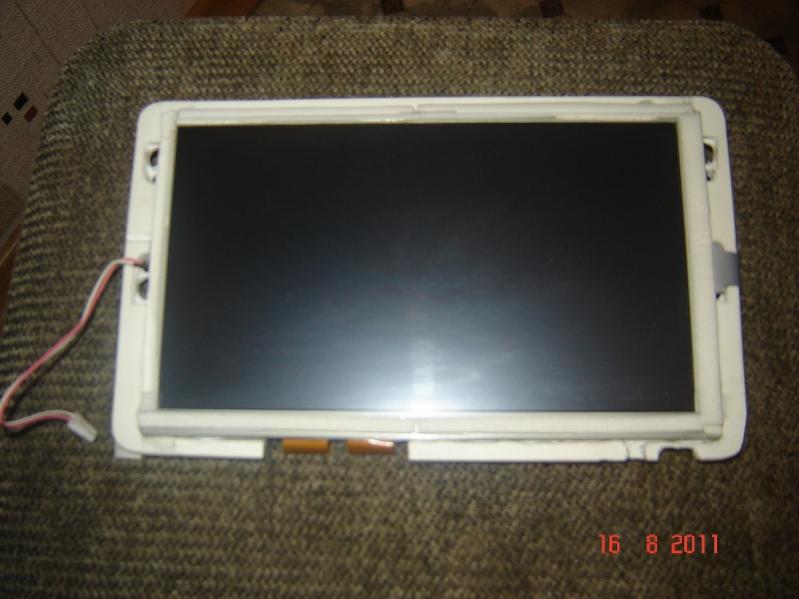

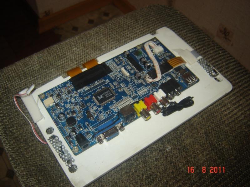

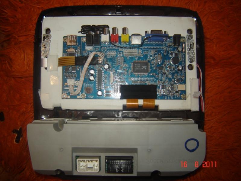

Монитор покупали отдельно от платы управления, или комплектом?
На ибее можно за недорого купить отдельно моник, отдельно плату управления, вот только совместимость под вопросом.
R_Daniel_Olivo вне форума   Ответить с цитированием
Старый 26.08.2011, 19:07   #10
Alienz
Сообщений: 8
Сообщение от R_Daniel_Olivo Посмотреть сообщение
комплектом. также было - блок на 220в, стилус, vga кабель, usb кабель, диск с драйвером, пульт, всё было упаковано в картонной коробке. за комплект отдал 5150 р. это была первая покупка к построению CarPC.
