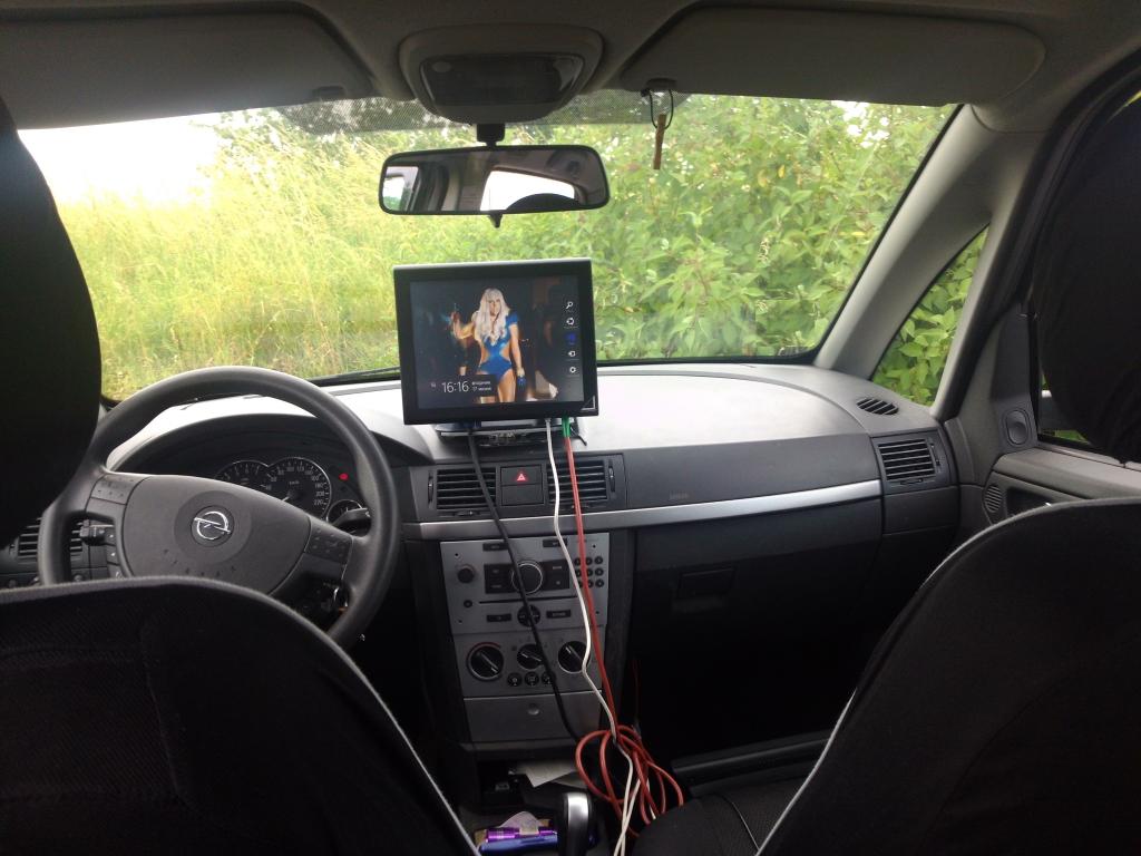

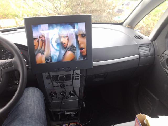

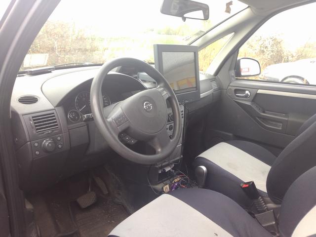

Текущая инсталяция (сьемная) - монитор 12", 1024х768, 500нит, Мультитач.
Охренеть, а что не 42дюйма.
Старый 02.06.2014, 14:43   #4
Buffer
Регистрация: 20.05.2009
Сообщений: 276
У меня зрение плохое, очки пожизненно...
После 12" на 7"-8" мониторы смотреть нехочу, хотя их есть у меня.

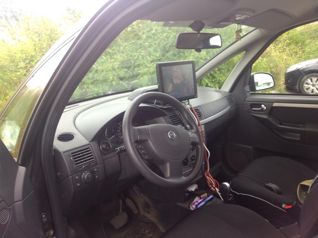

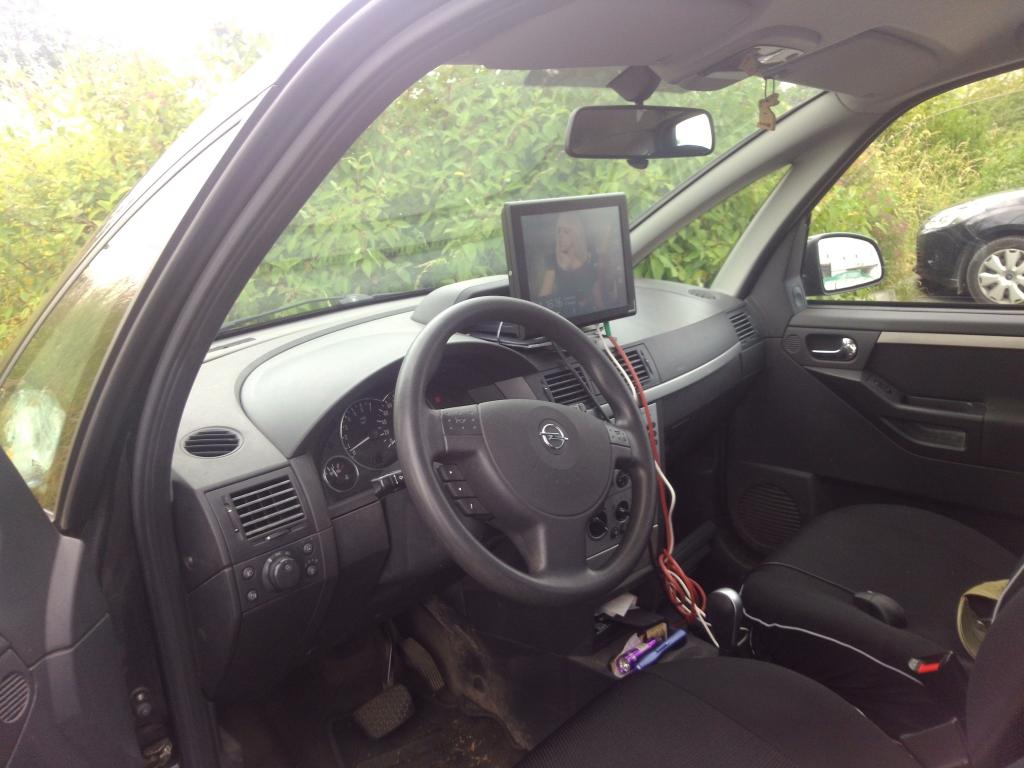

Неделю назад поставил на пробу другой монитор - 10", 1024х768, ярокость 1000 нит, резистивный тач, регулировка яркости потенциометром, есть также встроеный световой сенсор на задней крышке.
Очень хорошое впечатление. Ездил с ним в солнечные дни и при рассеяном свете. Удобно с потенциометром - покрутил и яркость изменилась. Само стекло тача наверное чем-то покрыто - нет бликов и отражений на солнце. Но пользоваться резистивным тачем после капазитивного мультитача - грустно...
