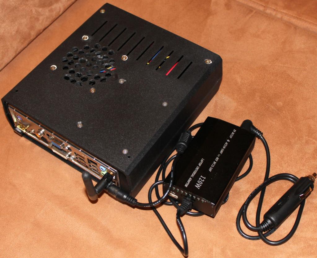

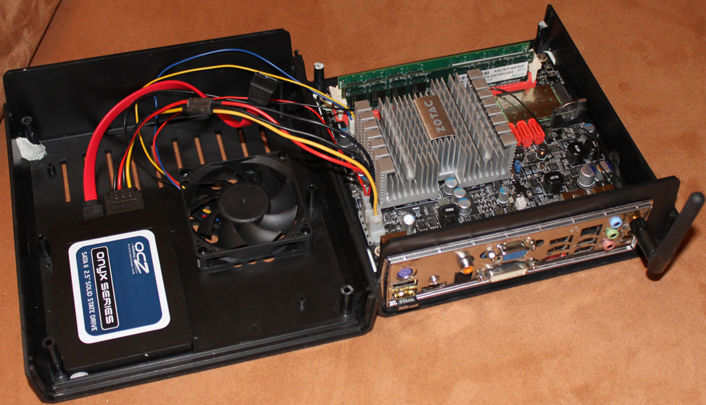

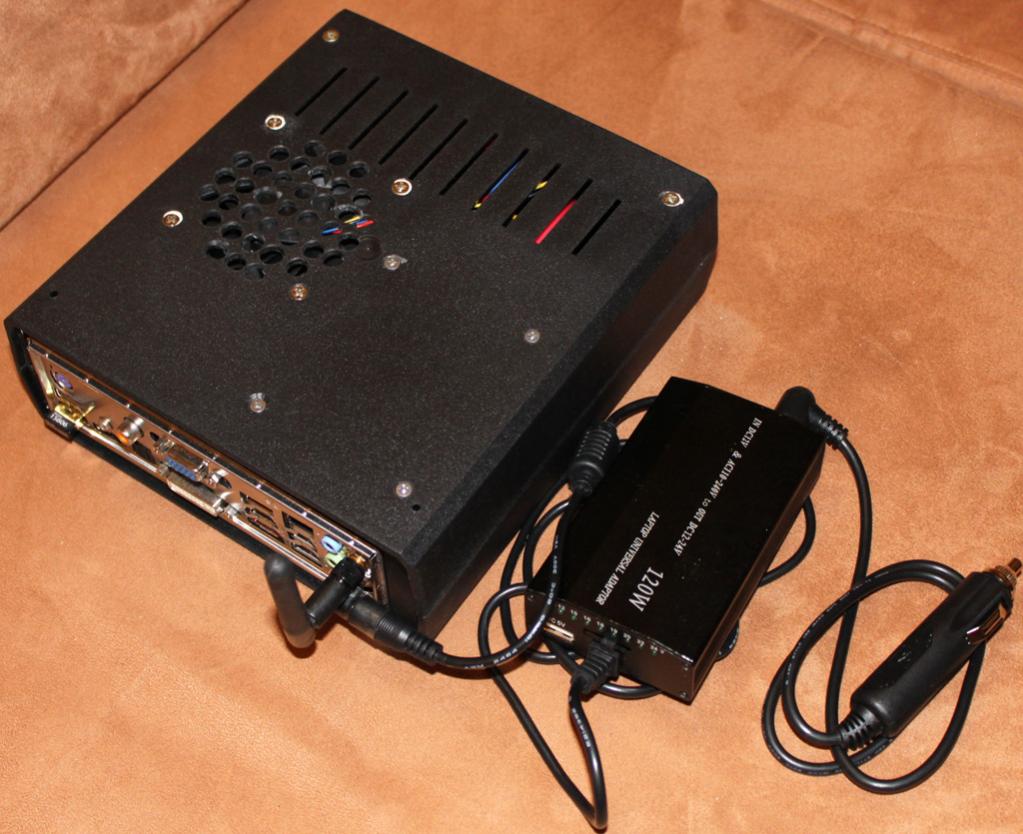

Cистемный блок и блок питания:
Подвернулась по случаю материнская плата Zotac IONITX A-E на друядерном Atom 330 (1,6 GHz) за недорого (100 у.е.)
Материнка исключительно удобна тем, что питается не от АТХ блока питания, а от внешнего источника 19В. Ну и максимальное количество набортных девайсов - от COM-порта до wifi, hdmi и optical s/pdif.
Докупил 2 гига ОЗУ и SSD накопитель на 32ГБ. Так же на всякий случай поставил активное охлаждение, хотя плата может обходиться и без него.
Чтобы вентилятор не шумел - посадил его на 5В вместо 12В.

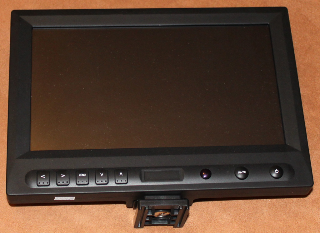

Монитор:
8 дюймов, 15:9, 800х480, тач-скрин, VGA и HDMI входы для компа, плюс вход для камеры заднего вида.
С доставкой из Гонгконга обошелся в ~165 у.е.

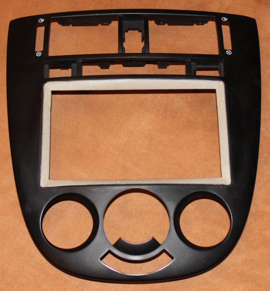

Рамка под монитор (еще не доделана - будет краситься)
Рамка слеплена из "Эпоксилина" четко под размер матрицы монитора. Еще не придумал, куда вывести кнопки управления монитора и выводить ли их вообще или ограничиться только ИК-приемником для ДУ (пульт идет в комплекте с монитором).

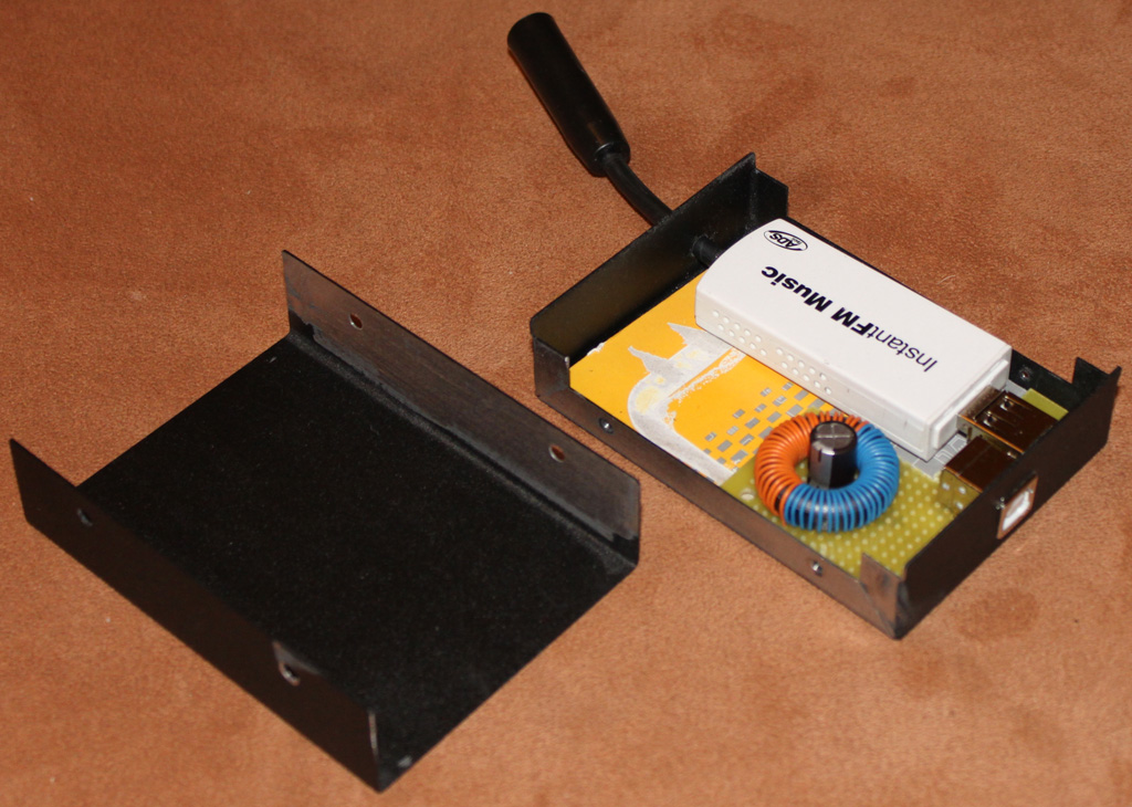

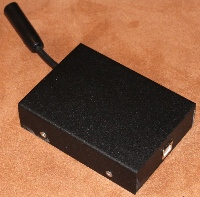

FM Радио
внутри:
USB-FM донгл обошелся в 22 у.е. с доставкой, фильтр сделал сам, плюс запихнул в металлическую коробку для экранирования и вывел гнездо под стандартную антенну. В сумме цена составила примерно 30 у.е.

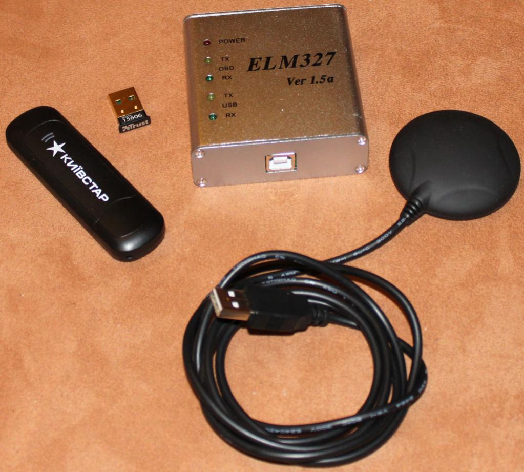

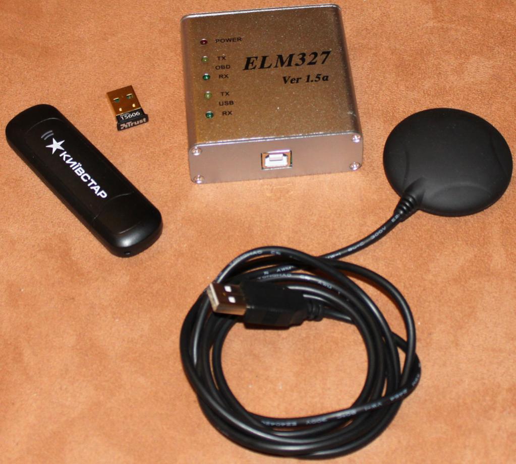

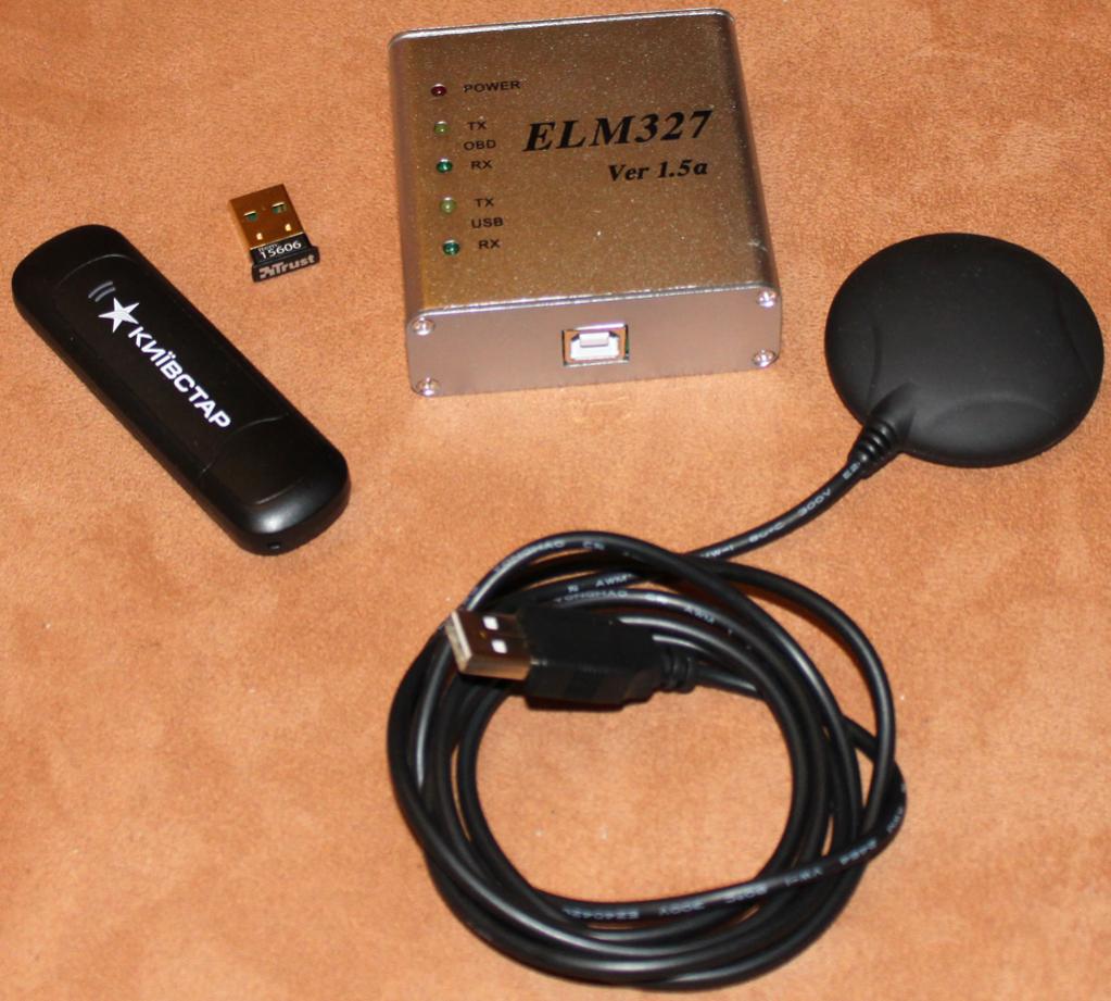

3G модем, блутуз, диагностический кабель, GPS приемник
Модем разлочил, буду пользовать с Утелом (Укртелеком), цена 30 у.е. с лекарством.
Блутуз валялся дома из комплекта блутузной мыши. Отдельную стоимость не знаю.
Диагностический кабель заказывал на дилэкстрим, цена 27 у.е. с доставкой из Китая.
GPS приемник купил на и-бее, за 38 у.е., хотя потом уже обнаружил аналогичный на дилэкстриме дешевле.
Так же купил усилитель Alpine MRA-F350 на и-бее, за 170 у.е. с доставкой. Усилитель имеет оптический вход spdif, но без альпайновского ГУ запустить проблематично. Жду девайс, который сможет им управлять.

слушай, у меня такой же блок питания 120ватт.
ты его пробовал в машине ? мерял, что на выходе ?
я дома подавал на него 14в, ожидаю на выходе 12в, дает больше - 13в. правда нагрузка была маленькая.

Сообщение от Buffer Посмотреть сообщение
мерял только интересующее меня напряжение 19В - в зависимости от нагрузки от 19,24 до 19,32.
На вход подавал 12В с АТХ БП или 220 переменки.

Старый 09.02.2011, 17:33   #5
tarick
Регистрация: 19.11.2010
Город: Киев
Машина: Chevrolet Lacetti 3.0 V6
Сообщений: 48
tarick is on a distinguished road
какой аккуратненький системничек!!!!
прям загляденье!
и что интересно - почти бесплатный (~3 у.е. на радиорынке коробка). но пришлось поработать дрелью и напильником

Старый 09.02.2011, 18:26   #6
Buffer
Регистрация: 20.05.2009
Сообщений: 276
Сообщение от tarick Посмотреть сообщение
а, я невнимательно прочитал, думал у тебя материнка на 12в....
Старый 09.02.2011, 19:23   #7
sami
Регистрация: 19.03.2009
Возраст: 27
Сообщений: 61
sami is on a distinguished road
Как работает приемник? Нормал или как ларт-силабс?
sami вне форума   Ответить с цитированием
в БП переключение напряжения стабилизатора сделано на резисторах - переключатель просто включает нужный резистор в цепь. Подбери более точно номинал соответствующего резистора и получишь 12В.

Сообщение от sami Посмотреть сообщение
В машине еще не тестировал. Дома с пассивной антенной - вполне нормально, особенно после помещения в коробку.
