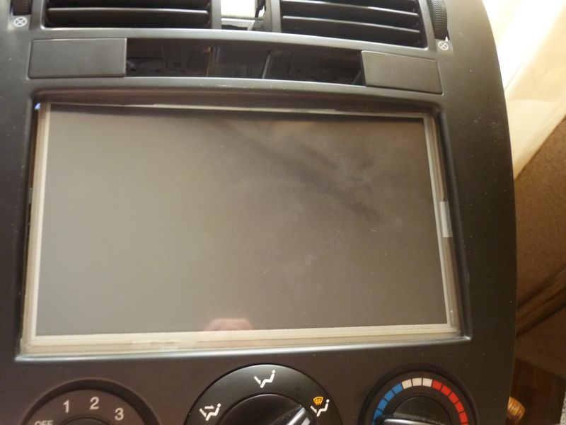

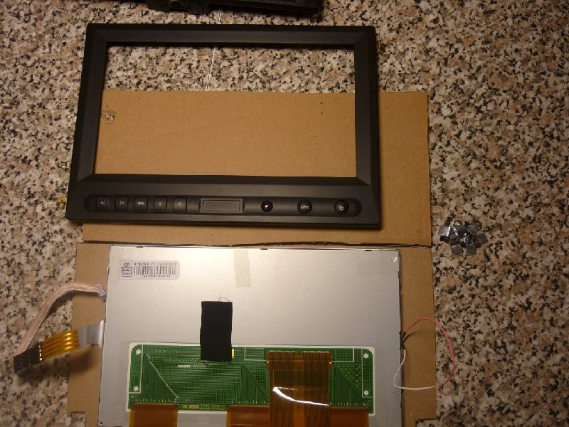

Самое сложно для меня было начать, так как рамки мастрячить из пластилина и шпаклевки это ой, мало того что долго, так еще ведь и надо чтобы красиво. А все навесное и торчащее это “не попацански” В итоге натолкнулся на инсталяцию Alex-L где 8” широкоформатник как раз встает на родное 2дин место. В итоге был заказан и пришел вот такой моник.
уже в разобранном виде. Никаких опознавательных знаков о производителе, китайцы их в гараже что-ли делают

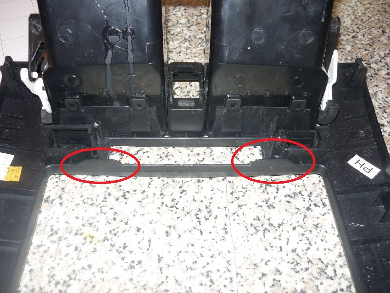

Для того чтобы все примерить мне пришлось срезать канцелярским ножом(пластмасса очень мягкая режется на ура) непонятной функциональности ушки.
Однако после разбора о примерки стало ясно что колхозить все равно придется, так как видна не функциональна часть и она будет портить вид
Может есть мысли что сделать чтобы быстро, просто и красиво???

А больше никаких дополнительных рамок не существует? Т.е. это отверстие уже под 2din ? Тогда нужно сделать только проставку, т.е. закрыть лишнее. Попробуй обратиться к Stasik'у - он лазером может вырезать в пластиковой пластине отверстие размером с видимую область матрицы и фаски снимает красиво. Вот только какой материал использовать? Как вариант рассмотреть заднюю крышку от черной клавиатуры... А можно и из оргстекла мм 3, потом покраситьА как крепить будешь?
