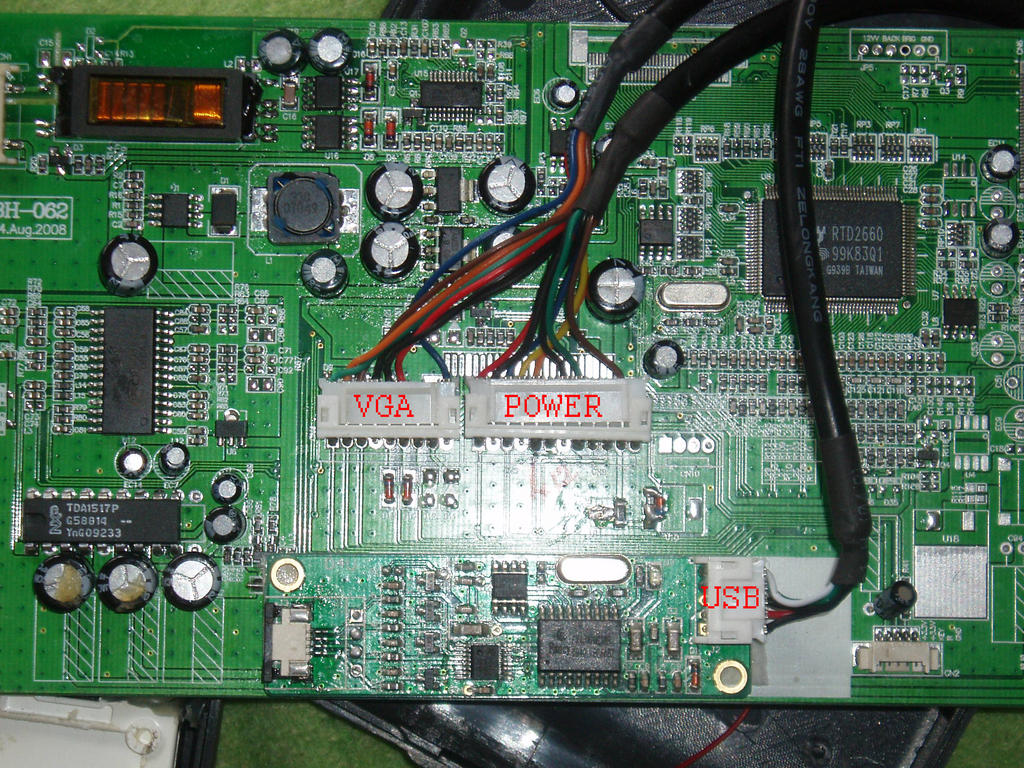

Доброго времени суток!
Ситуация такая - монитор купил еще осенью, заказывал из китая, с сайта carstartech.com. Потом он у меня валялся до сегодняшнего для, периодически включал его, все работало. Сегодня разобрал и поставил его в авто. Питание есть, пишет no signal и все, картинку не выводит. Вот, боюсь что неправильно подключил фишку на контроллере матрицы от VGA кабеля - у них там много одинаковых фишек. Но перетыкать пробовать во все не хочу - боюсь спалить.
Просьба заключается в том чтобы владельцы подобных моников выложили фото со снятой задней крышкой как подключены все фишки + какие еще причины могут быть того что нет сигнала?
моник продавался на том сайте как CT-080A, на корпусе никаких опознавательных знаков.
Но знаю точно, что несколько человек отсюда такие мониторы имеют))) ну, может и не такие, а CT-070A без разницы Буду рад любым догадкам и фоткам, заранее спасибо!

На CT-070A по другому не подключишь.

Точно у меня почему-то вообще другой контроллер - там сверху в рядок идут разъемы VGA, USB, потом какой-то такой же как VGA только туда что-то другое непонятное всунуто от платки питания и еще один какой-то непонятный поменьше, и снизу еще разъема 2 каких-то среди которых есть еще одно питание 2х контактное. Просто нет возможности сфотать - он остался вклеенный в торпеде
Но в любом случае спасибо за фото

судя по фото, VGA у тебя торчит именно в VGA
SOURCE или MODE или AV нажми, что у тебя там есть
Это не моё фото
а source нажимал - не помогает)

всем спасибо! тему можно закрывать. Как оказалось, перепутал фишки 1ю верхнюю и 3-ю верхнюю.
