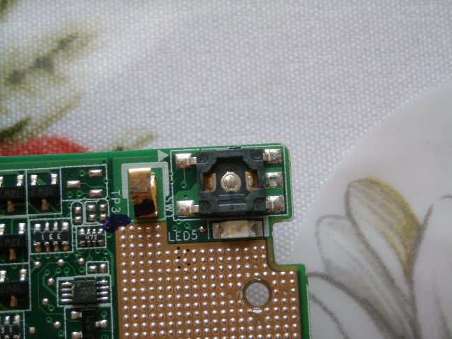

Понмиаю, вопрос ламерский, но я запоролся в самом начале работ )))
Куда припаивать обычную кнопку? Помогите чайнику. В электронике не сильно силен а разобраться хоть в чем-то хочется.
Asus eee pc 901
в середине три контакта. Если замкнуть вручную крайний любой и средний круглый то комп включается.
Прозвонил остальные, но ниче не понял)))

Прозвони боковые контакты. Скорее всего это один и тот же.
Соответсвенно припаеваешься к центру и любому боковому.

точно. Я правда ламером себя чувствую...
Из пяти - четыре по углам это два по краям а пятый справа посередине - центральный.
Вопрос отпал. пасиб))))
