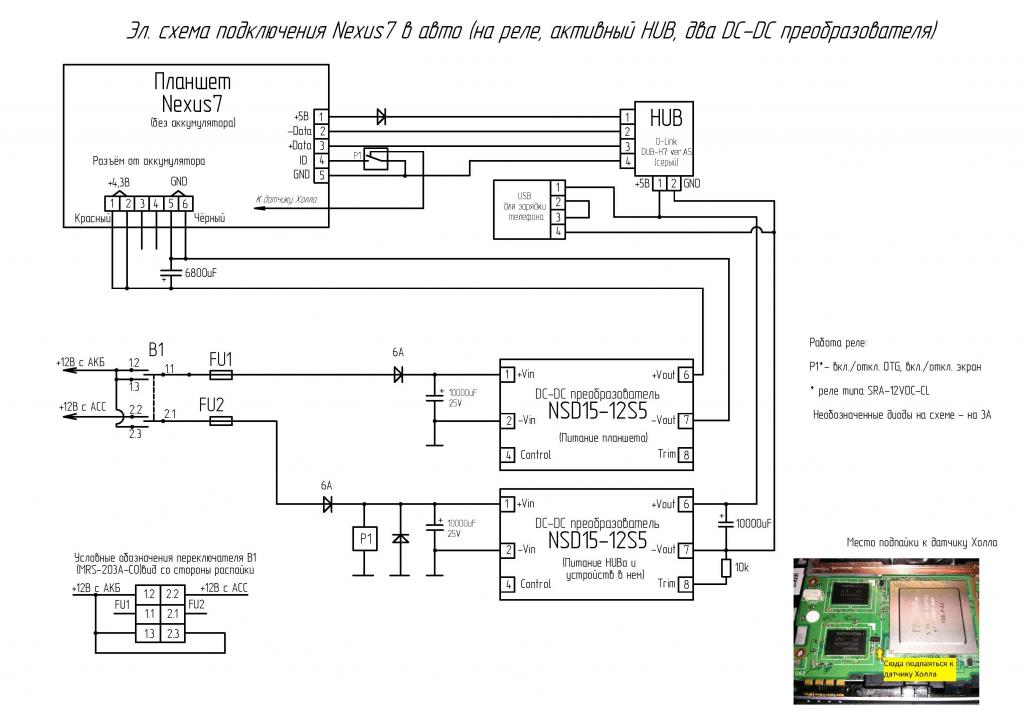

Накидал схемку на одной маленькой релюшке и через датчик Холла.
Алгоритм такой: Ключ повернул - экран включился, ключ вынул - экран тут же потух. Защиты аккумулятора от глубокого разряда нет-упадет напряжение меньше 9,8V, DC-DC преобразователи тупо отрубятся. Временных задержек нет. Самое трудное USB кабель спаять и к планшету на ногу датчика Холла подпаяться. Работает на любой прошивке.

Сообщение от nube Посмотреть сообщение
Ребят а если использовать на планшет 5-ти амперный блок питания, это сильно плохо ?
просто сунулся а у меня только такой лежит почему то, думаю поставить попробывать или спалит сразу все
Почему плохо то? Запас еще никому не мешал!
Разве что габариты, гальваническая развязка и т.п.
Тут важно какое напряжение подаш! А планшет свои амперы возмет...
