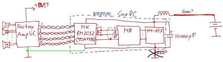

корпус карписи изолировать от кузова авто и заземлить в месте заземления усилителя, этим самым избавишься от лишнего контура земли.

UPD еще раз посмотрел весь журнал, и не нашел картинки с предусилителем? он где у тебя стоит? в корпусе карписи?

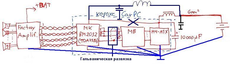

Достаточно все замли соединить в одной точке.
Тут еще у тебя серьезная ошибка с питанием усилителя
Да, на фотках его еще нет. BM2032 стоит в корпусе CarPC(синий пунктир на рисунке).
Шумы не возникают между BM2032 и усилителем - там балансный сигнал.
Шумы возникают между материнкой и BM2032
Вложение 10199
Попробую. Но усилитель сидит на штатной проводке, там провод земли максимум 1.5 мм2
Еще есть мысль дотянуть землю компа до аккума отдельным проводом...
Сообщение от serg_wolf Посмотреть сообщение
И ка выариант или пробывать от звыковухи до усила линейник, разрывать экран возле усилителя (т.е. не замыкать землю через сигнальный кабель, она пойдет тока через "кузов"), но при этом соединить землю звуковухи с минусом БП компа по первичной цепи.
Пробовал разъединять оплетку - шумы усиливались. Попробую еще раз с соединением земли звуковухи с минусом БП на входе(Хотя она и так соединяется через BM2032)
Дикий кот, BM2032, на входе землю сигнальную попробу не подсоединять, или соедини её с минусом-кузовом авто, только не вточке питания компа.
А в твоей схеме, я так понял BM2032 и М4 на одном проводе сидят.
Да, они в одном корпусе сидят и питаются от одного места

Старый 27.03.2009, 14:49   #74
Сообщение от Wildcat Посмотреть сообщение
если уж тянуть новый провод, то тогда один толстый на все компоненты, и все компоненты изолировать от корпуса авто ( ИМХО все шумы должны пропасть)
ВОТТ, а в проводнике минуса (также как и плюса ) питания БП компа, форма тока ИМПУЛЬСНАЯ!
Что для твой тдашки, есть зло .
Тебеже ОдМин нарисовал, все про что я толковал, и про фильт для питания тож. Тк. фактори амплифер, подключен по балансту, то на него тебе еесно пофиг и от аккума минус тащить не обязательно вообщемто.

Сообщение от admin Посмотреть сообщение
Нельзя добускать закольцовывания землию. Поможет только гальваническая развязка , все остальное снижает в той или и ной степени но полностью шум не исключит
Так что ВА3121 или Mistery Mad GL рулит.
Т.е. без гальванической развязки шумы на 100% не убрать?
Кстати, только что купил ba3121...
Нет конечно не убрать, можно уменьшить , но убрать полностью нельзя .
по общему аудио проводу будут течь токи от усилителя к компу.
Пробуй с ba3121
Но при этом тдашка совершенно чисто усиливает сигнал с ноутбука, хотя при этом по питанию получает те-же импульсы от CarPC. Как это объяснить?
Тогда не стоит ничего мудрить развязывай землю и потом будет видно.

По умолчанию Спаял гальваническую развязку на ba3121
Уровень шумов значительно снизился.
Так если раньше на 20% громкости уровень шума был сопоставим с уровнем полезного сигнала, то теперь на 20% можно уже нормально слушать музыку, не обращая особого внимания на шумы.
С этим уже можно ездить.
Но общий результат должен признать НЕУДОВЛЕТВОРИТЕЛЬНЫМ т.к. когда музыка выключена из колонок постоянно доносится назойливый шорох и треск отражающий любую деятельность компьютерных кишок!
