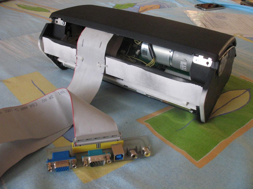

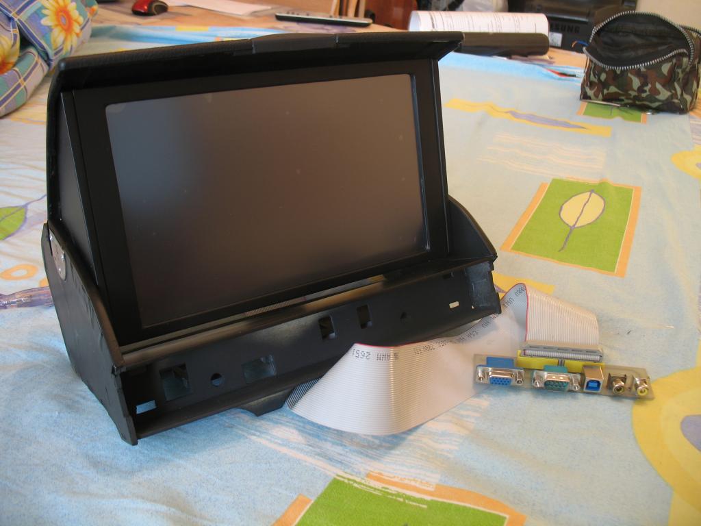

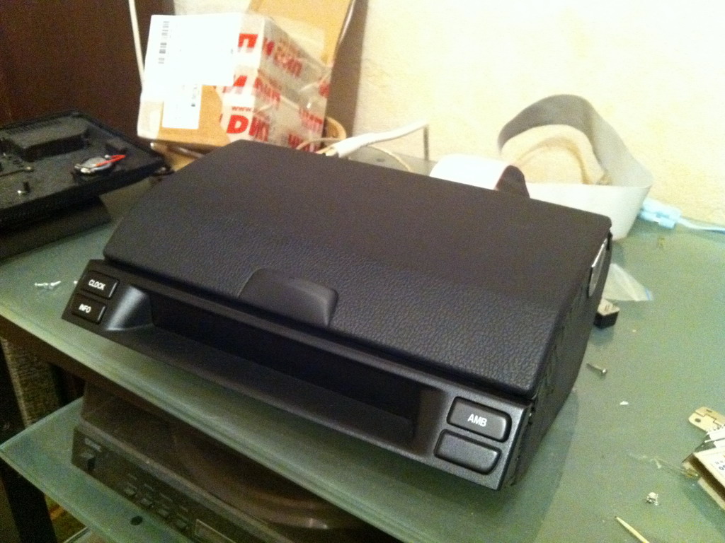

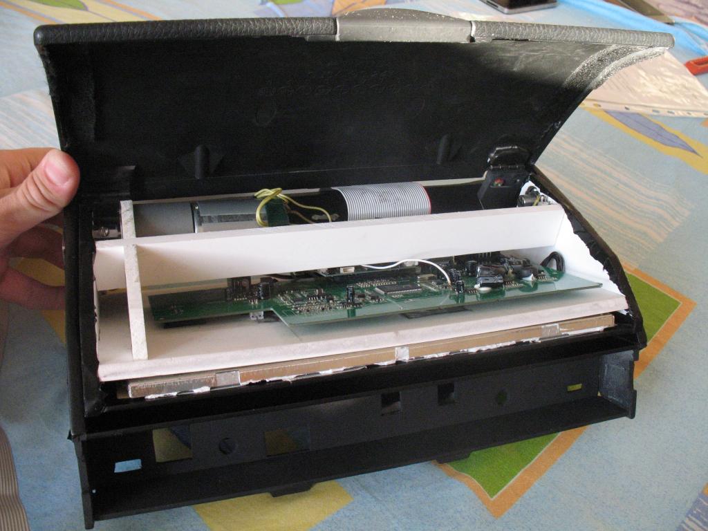

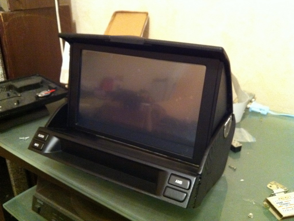

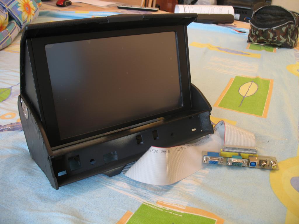

ну вот спустя пол-года, я почти собрал свой монитор.
Осталось приклеить рамку на 2хсоронний тонкий скотч, и закрепить шлейф к задней балке. И подпруживать крышку "капота" монитора. Она кстати открывается как капот, на видео позже покажу Всё!! И можно ставить.
После нескольких раз покраски, экспериментов с разными красками, я понял, что не умею красить, и не получается научиться поэтому решил обклеить виниловой плёнкой. Ничё так вроде получилось
Фоты на тел. при плохом освещении, аккумулятор на фотике сел, завтра сфотаю по луче и поменяю фоты. Уж очень хотелось поделиться результатом
Основное время заняло именно выдумывание, как должен быть тот или иной узел устроен, сто тысяч раз перерисовывались заготовки, подгонялись, переделывались, выпиливались, примерялось. Сама же ручная работа думаю в сумме составила недели 2 по вечерам

5 баллов!
я, кстати, тоже раз 5 красил - всё не то. в итоге кожзамом обклеил.
и еще на счет шлейфа. может ноутбучный от экрана применить и расположить его на одной оси с двигателем? тогда он не на излом будет идти, а на кручение.

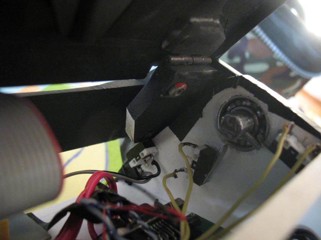

Ещё немного фоток с процесса:

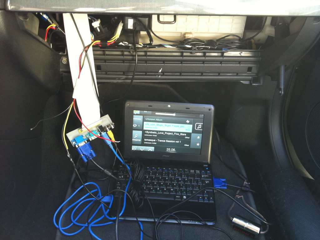

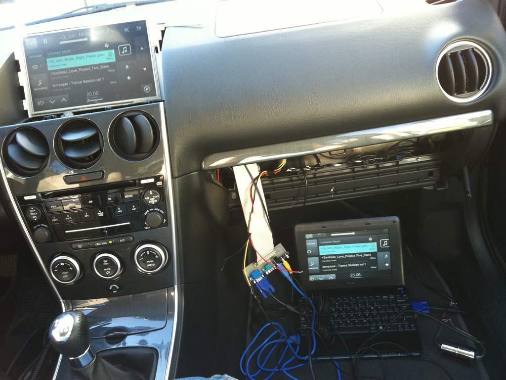

А вот видосик:
http://www.youtube.com/watch?v=V0AtLTtVdOg

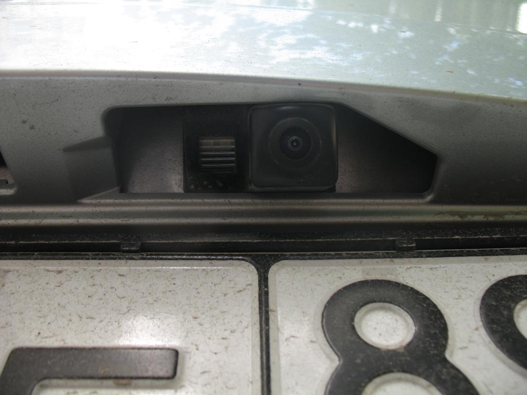

В видео демонстрируется
- работа концевиков для ограничения угла подъёма/опускания подвижной части в верхней и нижней точке.
- Расположение компа
- работа концевика для отключения питания монитора при закрытии монитора.
- как монитор выглядит в машине и как он там работает
- работа камеры заднего вида
- и т.д.
Пока переключатель положения подвижной части монитора висит на проводах из бардачка. Ещё не придумал как это облагородить )
Ну и нужно придумывать алгоритм автоматического включения/выключения компа/монитора при каких-либо условиях. Пока эксплуатирую так, уже есть несколько идей, далее разработка контроллера управления и интеграция в систему )
Продолжение следует ...

Отличный проект, отличное исполнение, вот только один вопрос мучает. Если я правильно понял то крышка ни как не закреплена в закрытом положении, на кочках подпрыгивать не будет?
Ильфар вне форума   Ответить с цитированием
Старый 31.07.2011, 16:31   #79
netrider
Глупых вопросов кладезь
Аватар для netrider
Регистрация: 18.01.2006
Сообщений: 412
Ильфар, молодец. Зачем тему читать? Мы лучше сразу вопрос зададим! Это же круче в 100500 раз, чем поднять глаза ровно на 6 сообщений выше. Написал же человек - "в планах подпружинивание крышки".
