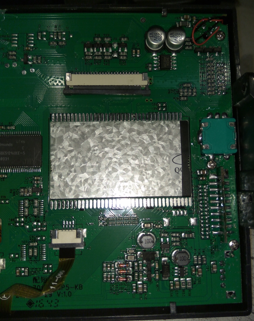

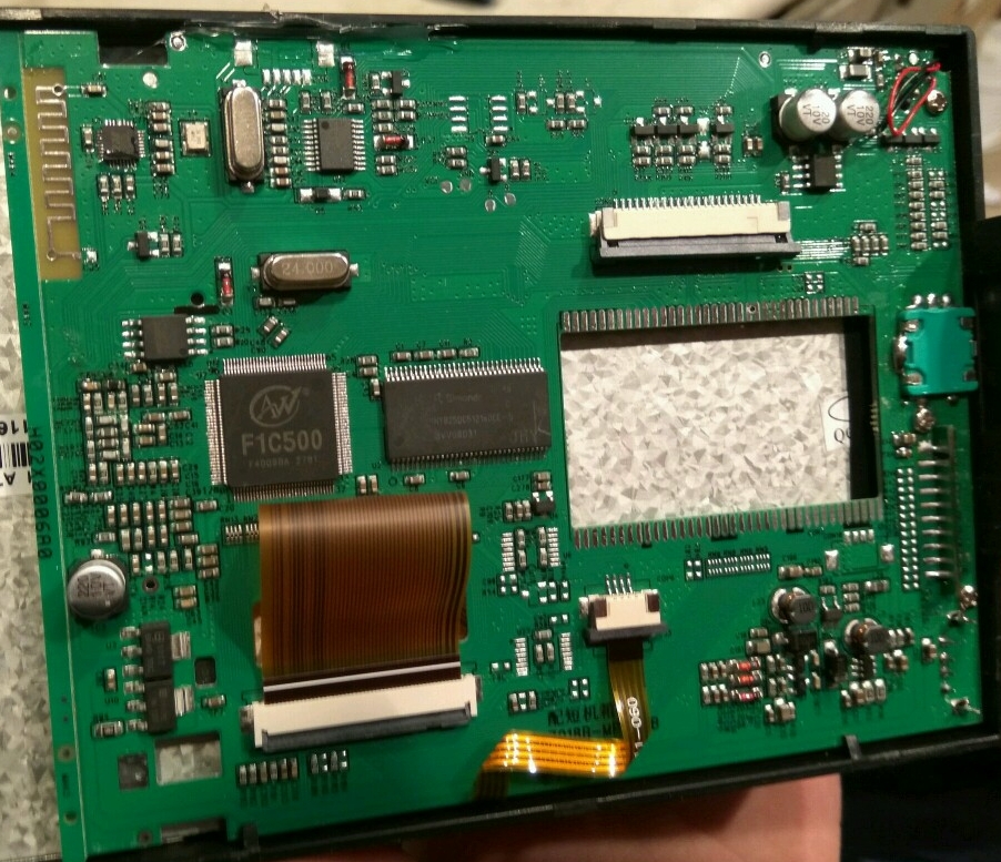

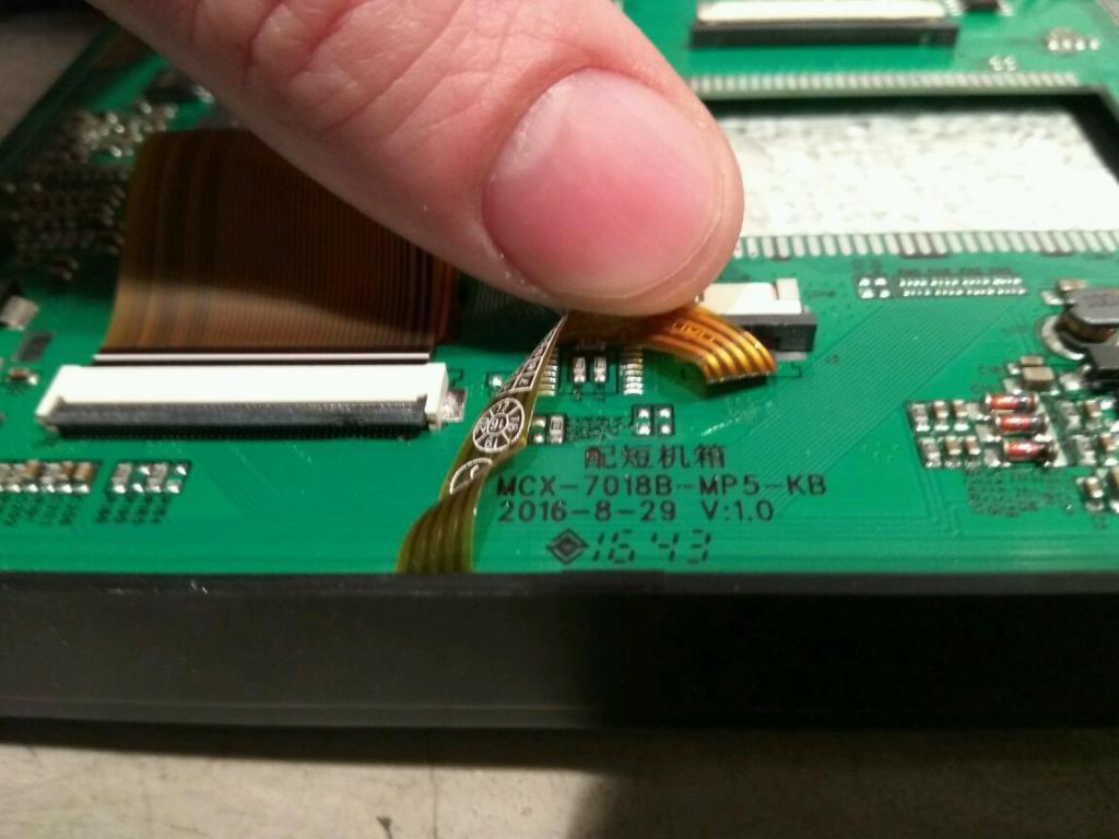

Здравствуйте!
Стал обладателем магнитолы 7010B. При подключении без танцев с бубном не обошлось. Пропадали настройки после перезагрузки. Победил поменяв местами +12 и АСС (видимо китайцы перепутали провода в фишке). Притухание экрана убрал т.к. езжу днем с ближним светом. Отключение видео лечится в меню магнитолы, проводку не стал трогать.
Камера в планах. Радио ловит хреново (не победил).
Осталась проблема с подключением руля. Машина Suzuki Vitara. Думаю руль такой же низкоомный как и на SX4. Нашел 2 контакта управления руля (1-управляющий, 2-земля), но при подключении кнопки не прописываются. Руль разбирать не хочется. Вопрос куда припаивать резистор в магнитоле? Такой, как на фото в Вашем посте на плате не нашел. Видимо у меня совсем другая. Подскажите, пожалуйста, куда и что припаять. Я в этом деле не шарю, но руки вроде из того мета растут.
Фото платы ниже. Заранее огромное спасибо!

Необходимо прозвонить тестером провод управления магнитолой с рулевых кнопок и найти необходимый резистор подтяжки.
