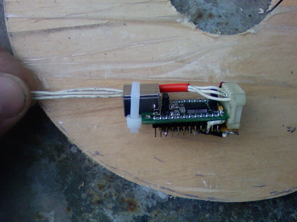

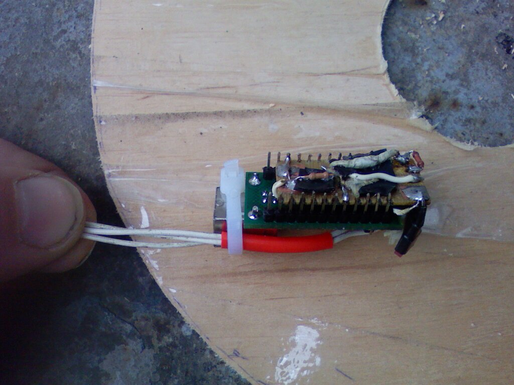

Адаптер готов и работает - теперь нужно дешифровать получаемую информацию - надеемся на помощь автора чтоб не изобретать велосипед.
Вот мое произведение -с мелкой пайкой не дружу - поэтому просьба не пугаться

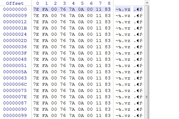

Спасибо за параметры порта - будем интерпретировать данные.
Тут температура 23 градуса, остаток пробега 100 км, средние расходы топлива 11 с чем-то и 12 с чем-то км/1 л.

Сообщение от Эрик Посмотреть сообщение
Что касается структуры пакета:
9 байт:
1. температура
2. Насколько я помню, изменяется когда загорается "желтая лампа бензобака"
3. Мгновенный расход (формулы перевода разные)
4. Расход по трипу А
5. Расход по трипу Б
6. Остаток горючего до заправки
7. 0х00
8. Текущий трип А/Б
9. Контрольный разряд
Также по моим наблюдениям второй байт не отвечает за лампу бензобака, он все время FA (по крайней мере на моей машине) - за лампу отвечает восьмой байт (трип а/б), также этот байт меняется в зависимости от того заведен или заглушен двигатель.
