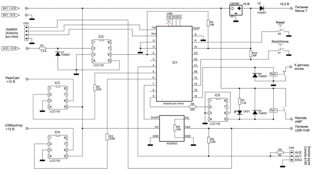

Chubaka885, Продолжаю разбираться с Вашим скетчем. Вот еще возникло пара вопросов:
1. по работе с джойстиком:
-по схеме сигналы от него приходят от другого ардуино - а есть описание этого процесса? схема, скетч?
2. по работе с резистивными кнопками:
в скетче вот так:
#define pinIsoAmp 6 - тут пин 6 используется для управления USBIsoAmp - далее по скетчу все понятно
int analogPin=6; - а вот тут присвоили переменной 6
data=analogRead(analogPin); - и здесь используем эту переменную (значение ее 6), как номер пина для чтения сигналов резистивных кнопок, а по схеме сигналы с резистивных кнопок поступают на пин 4.
Это ошибка? Или я че то не понимаю?
1. Вот скетч для arduino pro mini, если интересно.
Ардуино джойстика подключена к основной ардуино по UART. На схеме указано подключение Tx и Rx, на самом деле достаточно только передачи с ардуино джойстика, так как связь односторонняя. На ардуино джойстика подключены физ. кнопки. При нажатии ардуино джойстика отправляет соответствующую цифру (101, 201 и.т.д. зависит от кнопки). Основная ардуино принимает эту цифру и в соответствии со скетчем отправляет HID команду в нексус.
2. pinIsoAmp 6 - это цифровой пин ардуино, а analogPin=6 - это аналоговый, тобиш А6 (4). См. схему.

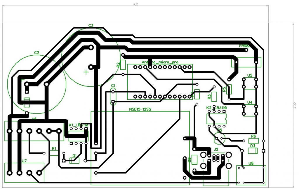

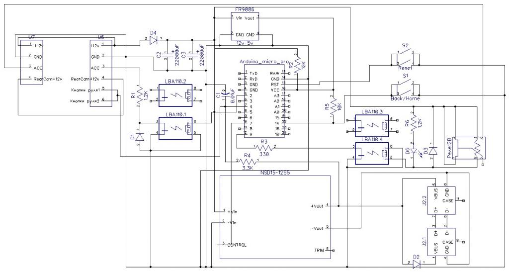

Взял за основу схему бп ув.Chubaka885, немного откорректировал под свои нужды. Немного не уверен в верности получившихся схем, поэтому прошу знающих людей проверить их, а так же помочь в редактировании скетча. Для обработки кнопок руля хотелось бы использовать скетч созданный ув. lti1
Заранее спасибо.

Сообщение от Chubaka885 Посмотреть сообщение
Зачем Вы подаёте 12В на 5 ногу ардуино, и через резистор 10к на VCC?
По вашей схеме так шло и там не 12 же вольт, там с LBA110 контакт идёт, у LBA немного другая схема, отличная от LCC

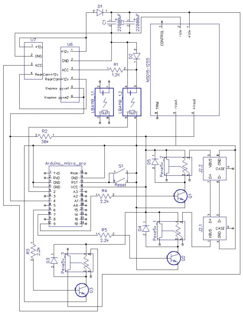

там схема немного съехала, исправил

Сообщение от demtro Посмотреть сообщение
Смысл городить на DC с гальванической развязкой, а потом объединять вход и выход резистором R4 ?

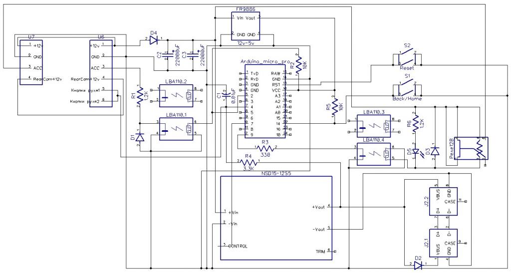

Сообщение от nrgizer79 Посмотреть сообщение
На данный момент схема выглядит так:
