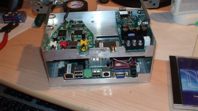

на первом этаже мать, на втором периферия, осталось сделать проводку и подключить
Вложение 8507
Что эта за плата слева наверху ? Уже весь мозг сломал :-)

Старый 06.02.2009, 10:25   #55
это Dazzle Video Creator - аппаратный кодировщик видео (у меня на фотке в синем корпусе, раньше были именно такие). при модифицированных драйверах от старшей модели (platinum) умеет кодировать не только в MPEG1/2, но и в MPEG 1/2/4/DivX/DVD.
