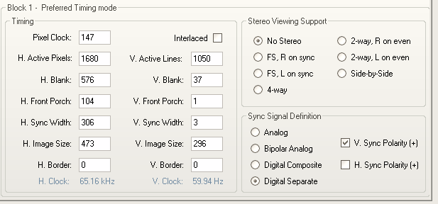

Итак. Взял параметры из калькулятора, посчитал, ввел в Дельту и загрузил в биос:
Название: Screen Shot 2016-01-13 at 19.54.25.png
Матрица покрылась цветными полосками.
Загрузил в биос первый файл из 11.rar - точно такое же моргание в нативном разрешении.
Попробовал поменять +/- H/VSync - в любых сочетаниях всё равно моргает.
Опять тупик

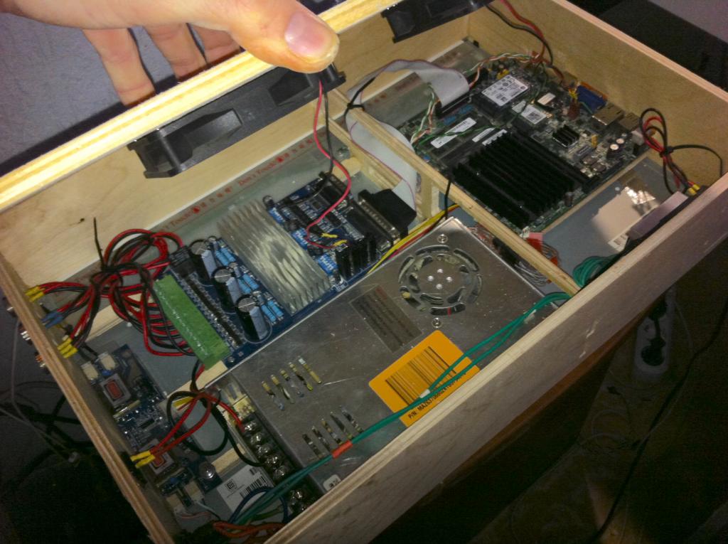

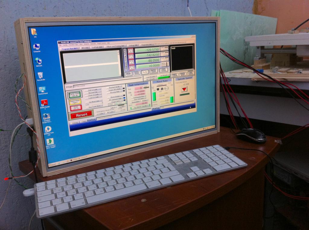

Вот, собственно, ради чего весь геморрой с лвдс:
Управляющий комп для домашнего чпу-станочка.
lvds вне форума   Ответить с цитированием

Для станочка мне бы 22" было жалко. Я делал вспомогательный комп на D2700, в котором у меня все программаторы и на нем же работает осцилл Hantek 6022. Я применил 15" - ее не жалко.
Кстати, я выбрасывал требуху из телевизора LG 22LS4D и ставил в него материнку (моноблок делал) - все легко уместилось внутрь. Но зато корпусок все таки заводской, ИМХО поприятнее выглядит...

Мне монитор достался нахаляву от старого компа родственников - не жалко Да и устал на 13" ноута картинки в инвенторе рисовать, хочется простора
Ну, а корпус этот временный. Планирую сделать улучшенную версию из оргстекла или поликарбоната (наподобие корпусов в местной теме про изготовление на заказ).
У меня еще лежит D2700MUD, буду её к 15" LG подключать, делать такую же "коробку", но уже для 3Д-принтера
