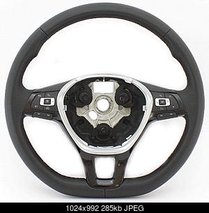

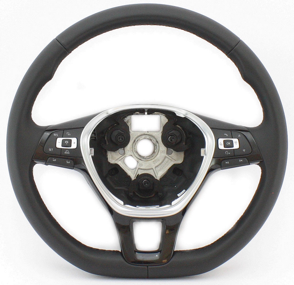

Версия 9.47, добавлена поддержка автономной работы кнопок руля VW Golf VII по шине LIN.
Подключение:
1 GND
2 +12V
3 LIN
4 HORN
5 HORN или на массу
Между +12V и LIN подключить резистор 1К
Реализованы события для всех кнопок (вкладка событие LIN) включая кнопку подачи звукового сигнала.
все кнопки поддерживают как короткое, так и длинное нажатие.
Так-же можно включать или выключать подсветку кнопок. По аналогии с подсветкой для руля от AUDI.
Графическая оболочка для программирования YAMDT_GUIV4.zip
ПО контроллера droid_touch4.zip

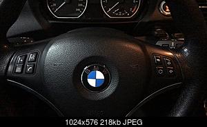

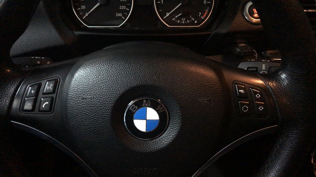

Версия 9.48 для CAN, добавлена поддержка рулей BMW E81 и аналогичных (скорость 100КБит/c)
Так-же отслеживается включение габаритов, ближнего и дальнего света.

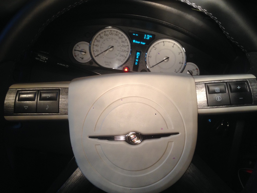

И руля Crysler 300C (скорость 83КБит/c)
версия оболочки настройки тут, ПО контроллера тут

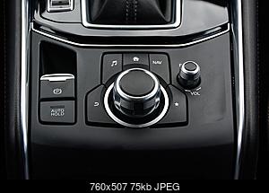

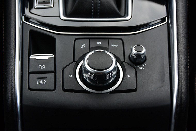

По умолчанию Mazda CX5, добавлена поддержка работы джойстика по шине lin.
Версия 9.52, добавлена поддержка работы джойстика Mazda CX5 по шине lin.
Поддержка включает в себя 2 режима:
— работа в системе (есть штатное ГУ);
— автономная работа (штатное ГУ заменено на карпс).
Для кнопок есть возможность задать действия на короткое, длинное и любое нажатие.
Подключение, шина:
X5/8 и X5/10 вместе — шина LIN, необходимо подключить резистор подтяжки 1К между шиной и +12V
Перечень событий,
Ручка громкости:
ENCODER_VOL_UP
ENCODER_VOL_DN
KEY_MUTE
Кнопки:
KEY_BACK
KEY_MEDIA
KEY_HOME
KEY_NAV
KEY_FAV
Джойстик:
ENCODER_UP
ENCODER_DN
KEY_OK
KEY_LEFT
KEY_RIGHT
KEY_UP
KEY_DN

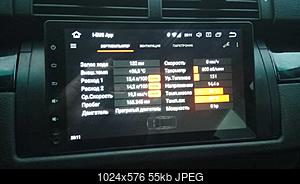

По умолчанию Для BMW добавлена поддержка приложения I-BUS APP

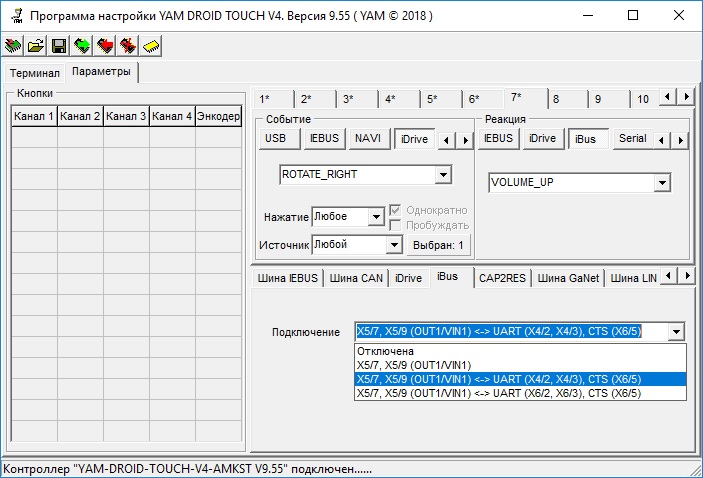

Версия 9.55, добавлена поддержка работы приложения I-BUS APP.

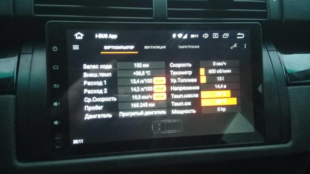

Это приложение для Android, которое используется для отображения бортового компьютера BMW на неродном головном устройстве.
Автор программы пока проигнорировал мою просьбу добавить мой контроллер в список поддерживаемых, поэтому необходим внешний конвертер.
Приложение работает через USB-UART переходник по шине iBus которая реализована в контроллере.

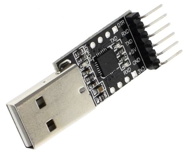

Для передачи данных от бортового компьютера в программу необходимо использовать простой USB-UART преобразователь на CP2102.
Для подключения используются сигналы RXD/TXD/CTS и GND конвертера и контакты разъема контроллера X4 или X6 на выбор
