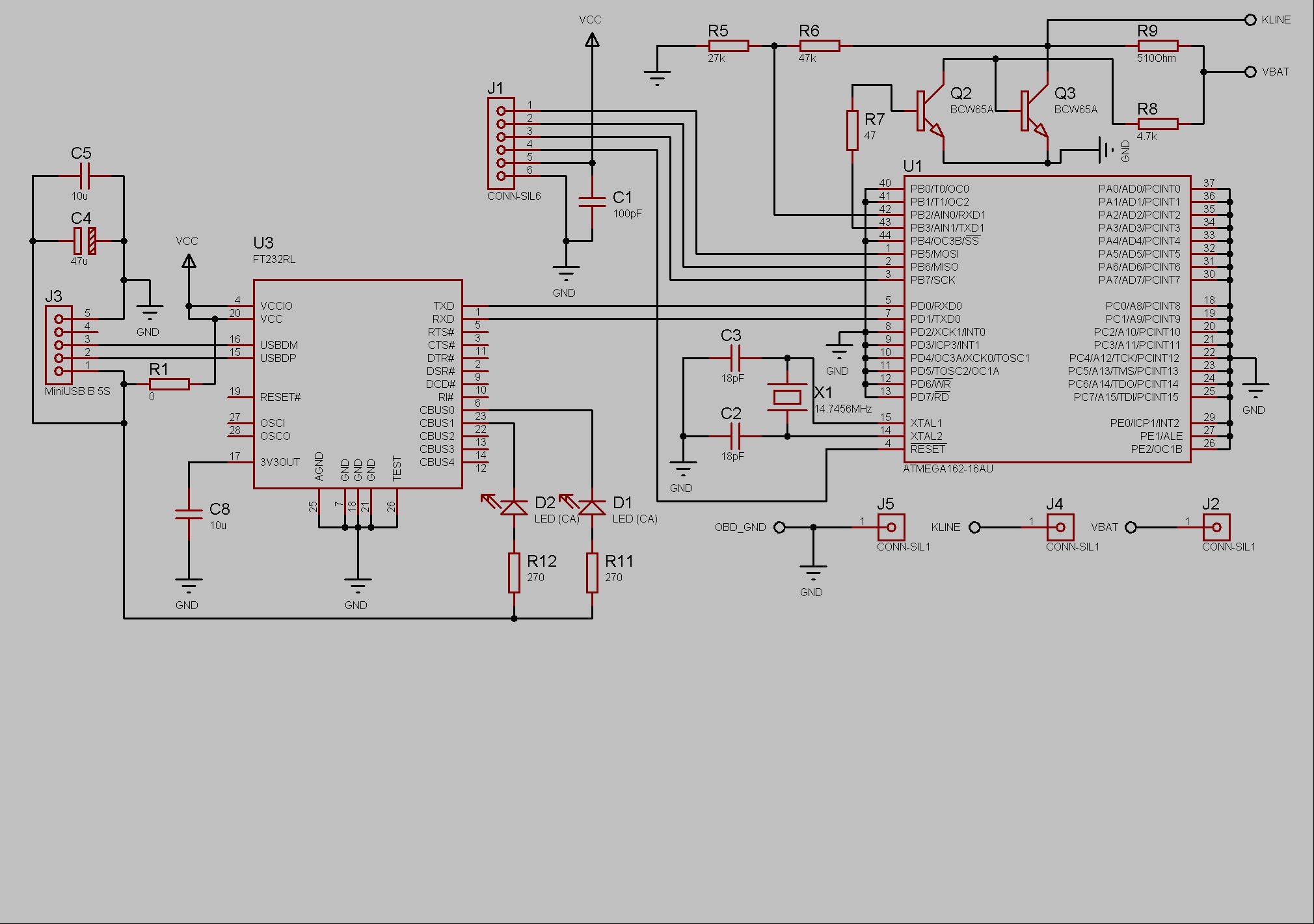

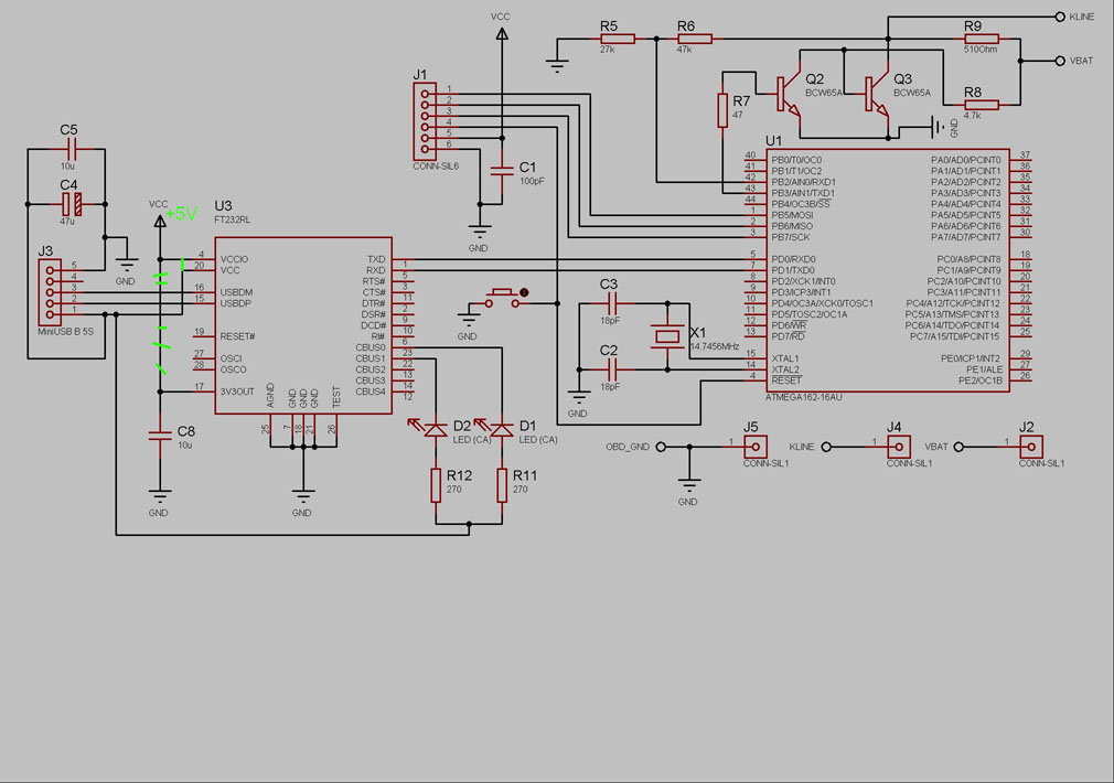

Насчет 17мА, при питании 5В - это измерения, которые я делал на рабочем адаптере, хотя, конечно может быть разброс от экземпляра к экземпляру.
Насчет 3,3V питания и рабочей частоте не выше 8М, тут vadiks прав, спасибо. Конечно, можно прогу перекомпилить и на более низкую частоту кварца, но нужно ли это?
Предлагаю такой вариант: контроллер питаем от 5В, получаемого прямо с USB, оттуда же питаем и VCCIO FT232, а 3V3OUT оставляем в покое.

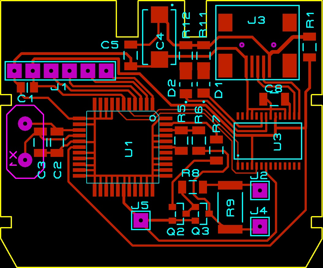

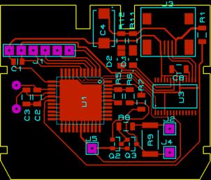

Вот результаты...
ID:	13207   Нажмите на изображение для увеличения

Сообщение от KilleRMill Посмотреть сообщение
Вот результаты...
А картинку платы в большем разрешении можешь выложить, а то не видно ни чего.

Сообщение от Nik0lay Посмотреть сообщение
Вот, + плата без шелкографии в архиве + плата с заливкой землей всей платы. Все рисунки инвертированы для работы с фоторезистом, разрешение 600 DPI
ID:	13213   Нажмите на изображение для увеличения

что-то ты транзисторы выбрал - нигде у нас нет таких.
Заменю на BC846 - вроде они должны пойти
