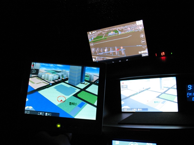

Алекс, вопрос еще назревает:
если вместо штатного моника заколхозить обычный экран, то как со штатного компа выводить картинку (настройка эквалайзера, баланса)
захват аналога с фишки которая идет на штатный моник и каким то образом его обрабатывать?

Я как раз этим занялся, меня штатный тоже не устраивает... Вобщем есть два пути: первый на штатном мониторе есть выход RGBSc на 6ти пиновом разьеме, туда можно подключить любой RGB монитор. Второй вариант взять с выхода ГУ сигнал RGBSc и собрать его кодером NTSC в композитный видеосигнал а дальше на любой монитор который понимает NTSC... У меня сейчас реализованы оба варианта, затык пока с камерой заднего хода, она в композите формата NTSC и ее надо переключать отдельно. Если решить вопрос с выводом штатной инфы на сторонний монитор то родную матрицу можно тупо выкинуть и поставить на ее место допустим матрицу из планшета...
Вот так примерно выгдядит штатная нави на другом мониторе

во! штатная камера конечно хорошо, но я готов ей пожертвовать, заменив на другую (PAL) и подключить на внешний моник по AV каналу (китайцев много делают моники с автоматическим переключением на AV)
почему в эту сторону смотрю - штатный моник умирает, уже второй стоит и начинает подглючивать, вот и думаю о замене.
никак не могу подобрать в штатное место китайский вариант ... или разрешение У/Г или ценник конский!
как чего выкружишь - сообщай, тоже очень интересен данный момент!

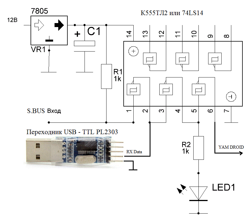

Сообщение от beard Посмотреть сообщение
http://www.pccar.ru/attachment.php?a...6&d=1452257032 на рисунке,усб переходник нужен? или только для настройки? я вот тут немного не понял.
Нет не нужен, это подключение к терминальной программе под виндой для отлова сообщений джойстика для отладки... Вся эта схема для сопряжения штатной панели и контроллера от YAM что бы не вмешиваться в схему панели и взять сигналы с родных разьемов.
