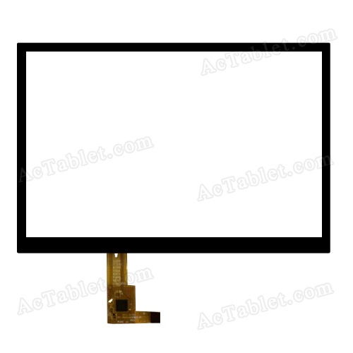

Как вариант, I2C емкостный тач на FT5306 с узкой рамкой под 1280x800 для контроллера YAM_TOUCH_CAP_V1_I2C: FPC-TP070168(S7800)-01
тут, тут и тут...
тут, тут и тут...

вопросы по теме:
- готов ли контроллер под 45-пиновый тач Ainol?
- сами тачи Ainol нормально приезжают, или по ним тоже дефицит?
Контроллер готов , но тач отказывается с ним работать по причине непонятной конфигурации его электродов... Вернее работает, но через Ж.
Я пока не могу добиться от него приемлемой работы.
