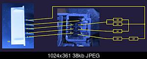

Версия 9.35 добавлена поддержка джойстика Renault Fluence на 9 кнопок включая и энкодер.
Работа джойстика от Renault Fluence на магнитоле Joying Intel Sofia 6.0.1
Для подключения используется все 4 канала резистивных кнопок и 5 резисторов одинакового номинала 1К.
1 - к X3/5
2 - через 500 Ом (два параллельно включенных 1К) к X3/6 (масса)
3 - через 1К к X3/6 (масса)
4 - через 2К (два последовательно включенных 1К) к X3/6 (масса)
5 - к X3/2
6 - к X3/3
7 - к X3/4
Для настройки необходимо нажать все кнопки поочередно и передвинуть колесико энкодера вверх-вниз как показано на видео.
Все кнопки джойстика поддерживают как короткое, так и длинное нажатие.
Возможны и события при нажатой любой кнопке + переключение энкодера.
Как мне кажется, джойстики от Renault хорошая альтернатива джойстикам от BMW у кого нет места для их установки или по ценовым соображениям.
Например 9 кнопочный б/у стоит всего ~8$.

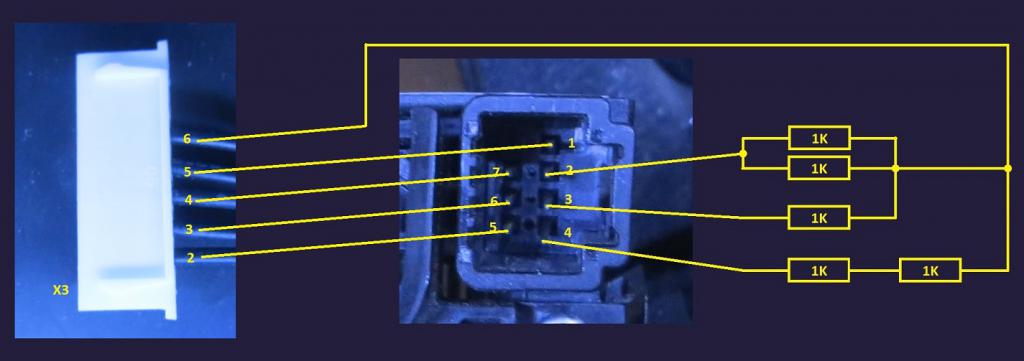

Версия 9.34 добавлена полная поддержка (включая энкодер сзади) под рулевого джойстика от Renault на 6 кнопок:
Вложение 47441Вложение 47442
Пример конфигурации Вложение 47440.
Для подключения используется 3 канала резистивных кнопок и 5 резисторов одинакового номинала 1К.
Подключение первого джойстика на фото:
(6) Черный к X3/3
(5) Красный к X3/4
(1) Коричневый к X3/5
(3) Желтый через 500 Ом (два параллельно включенных 1К) к X3/6 (масса)
(4) Зеленый через 1К к X3/6 (масса)
(2) Голубой через 2К (два последовательно включенных 1К) к X3/6 (масса)
Подключение второго джойстика на фото:
(5) Коричневый к X3/3
(4) Оранжевый к X3/4
(6) Фиолетовый к X3/5
(1) Зеленый через 500 Ом (два параллельно включенных 1К) к X3/6 (масса)
(3) Розовый через 1К к X3/6 (масса)
(2) Белый через 2К (два последовательно включенных 1К) к X3/6 (масса)
Для настройки необходимо нажать все кнопки поочередно и передвинуть колесико энкодера как показано на видео.
+++100 ещё бы картинки для тупых

Сообщение от жека 3 Посмотреть сообщение
Картинки чего?

Картинки чего?
Типа схемки с резисторами.
Старый 16.05.2017, 19:06   #487
YAM1966
Аватар для YAM1966
Регистрация: 01.06.2013
Сообщений: 2,006
Изменил картинку тут.

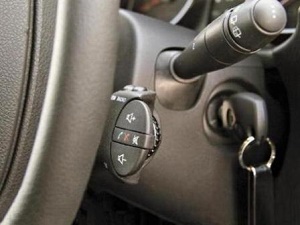

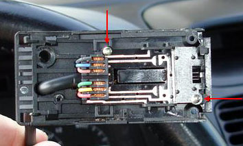

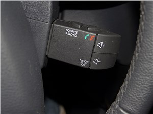

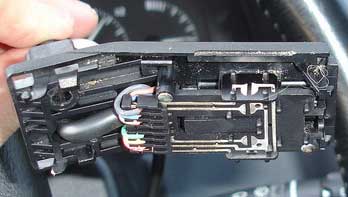

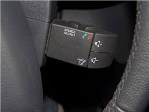

Уважаемый YAM1966, у меня джойстик вот такой (фото не мои, тут провод вместо моего белого чёрный). Будет ли работать контроллер без переделок? К каким проводам нужно припаивать какие номиналы? Провода: красны, жёлтый, зелёный, коричневый, голубой, белый. Если не всё ясно, то раскурочу, какой инфы не хватает - сообщу
ID:	47551   Нажмите на изображение для увеличения
ID:	47552   Нажмите на изображение для увеличения
Изображения
shizik вне форума   Ответить с цитированием
