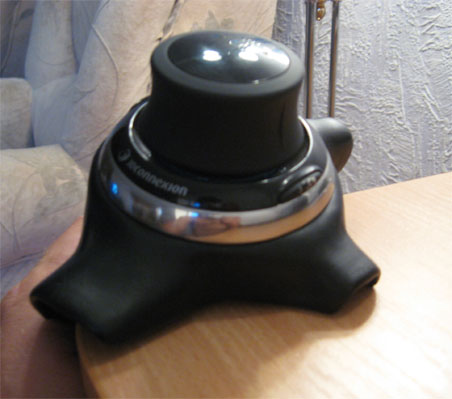

Неплохо Спейс вписался! Сфотай с бОльшего расстояния, чтобы посмотреть как это все в общем выглядит. Кольцо хочешь для того чтобы приподнять навигатор немного?

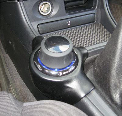

Кольцо хочу в декоративных целях (шоб красивше), будет сочетаться с хромированными ручками дверей. К тому же, если будет конусное кольцо оно немного прикроет лишнюю плоскость подиума и подъем на 3-4 мм. даст возможность более удобно нажимать кнопки. Колечко закажу завтра-послезавтра. Изменения выложу.

Отлично сделали подиум под спейс, красиво смотрится. Себе тоже делал подиум, только из монтажной пены, обмазанной шпатлевкой, но у меня смотрится ни так зачетно, скажем так колхозно, но по удобству сидит как влитой. Глядя на ваше творение озадачился переделать свое. - от сюда вопрос, если можно поподробнее как изготавливали форму из стекловолокна: грели, вытягивали, заполняли пустоты...

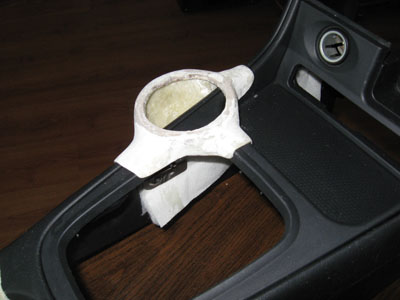

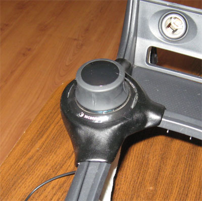

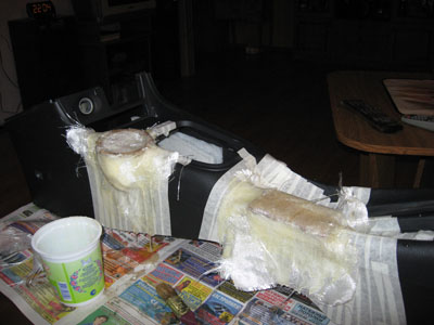

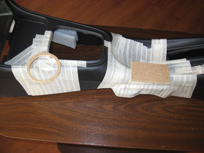

Спасибо за одобрение.
Все достаточно просто:
1. Бумажный скотч.
2. Стеклоткань (может быть стекломат и др.).
3. Смола эпоксидная производства моего города (возможно полиэфирная смола).
4. Было вырезано колечко из ДВП (неважно вообще из чего, лишь бы липло к эпоксидке).
5. Кисть, стеклоткань (3 слоя), родной туннель автомобиля, эпоксидка. Для придания эротичной выпуклости - пенопласт, который потом просто удален. По фото все понятно.
6. После застывания с трудом все это безобразие отрываешь, отрезаешь лишнее (я тупо нажевкой по металлу), шкуришь, шпаклюешь автомобильной шпаклевкой (вроде полиэфирная, двухкомпонентная). Снова шкуришь, шпаклюешь (можно бесконечно, пока самому не понравится или не надоест).
7. Примеряешь, мажешь клеем №88, возможен момент. Быстро лепишь натягивая винил (либо что есть).
8. Как вариант вместо винила красишь, но меня убивает количество подходов к шпаклевке-шкурке для посл. покраски. Я не решился на этот раз на такой подвиг. Винил скрывает все грубые недочеты поверхности.
Вроде бы все. Надеюсь помог немного.
Чем хороша технология, можно ваять любые формы. Технология многократно описана в инете и других источниках.
В двух словах: натягиваешь стеклоткань на форму, мажешь смолой, шкуришь, красишь (обтягиваешь), радуешься результату.
Посмотри подик в проекте RGrin. где то рядом в проектах на этом форуме). Еще красивее!
P.S. Здесь мы обращаемся друг к другу "на ты".

Молодца, хорошо получилось.
Совет.
Скотч лучше использовать упаковочный прозрачный он тоньше (щели будут меньше) и самое главное с него проще оторвать изделие.

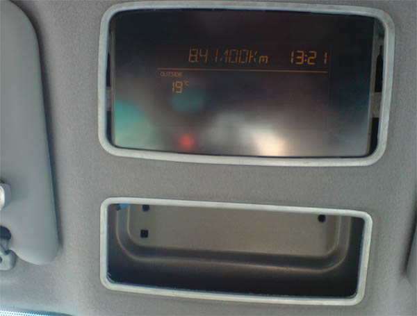

По умолчанию Размещение Pinnacle Video Transfer

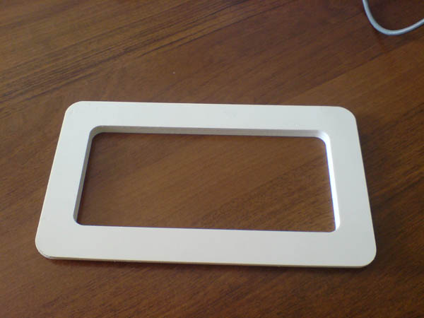

Долгие поиски возможного размещения девайса привели к идее разместить его на месте плафона освещения салона. Будет заново делаться светодиодный плафон освещения совмещенный по креплениям с Пинейклом.
Из преимуществ такого расположения:
1. Короткий кабель до камеры.
2. Удобство управления девайсом - Индикация и кнопки будут навиду.
Пока размещаю предварительное фото места "строительства".

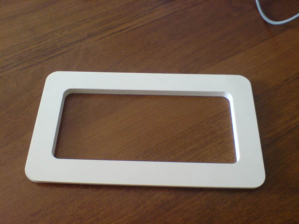

В выходные попробую сделать крепление.
Потом рамку. Рамка для дисплея климата уже готова. Заказывал лазерную резку. В принципе материал легко обрабатывается, но побоялся, что сам не смогу ровно вырезать. К тому же один из элементов рамки был задуман из материала толщиной 1,5 мм и шириной стенки рамки 2 мм. Навряд ли смог бы сам вырезать. Т.е. изготовление 3-х рамок (из которых потом склеилась одна) обошлось в 300р. Считаю, что приемлемо.
Осталось ее покрасить и закрепить. Сейчас обдумываю как и чем ее крепить к обивке потолка.

Наклон какой то будет? или так и будет как на фото? помоему не очень удобно.
Рамка хорошая получилась!
