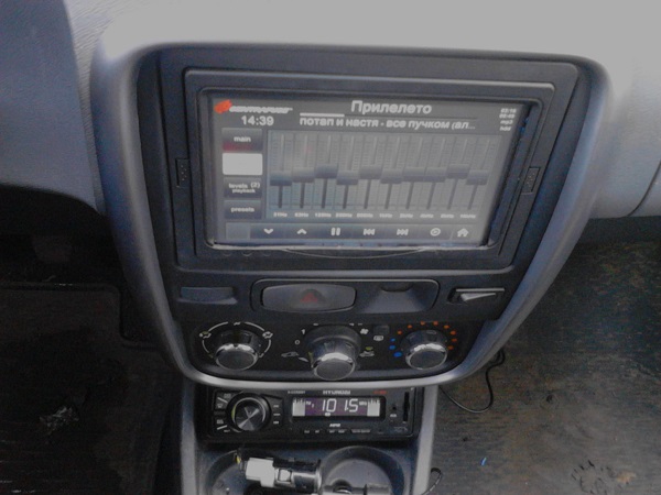

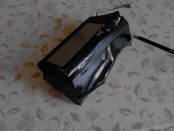

Ездил летом на Казахстанский Алтай, в один день было очень жарко и случилась трагедия с моим КарПиСишным монитором:
Поплавило так, что с панели еще смывать полужидкий пластик пришлось...
Вот промучился я без компутера, и сделал новую версию своей мультимедия:

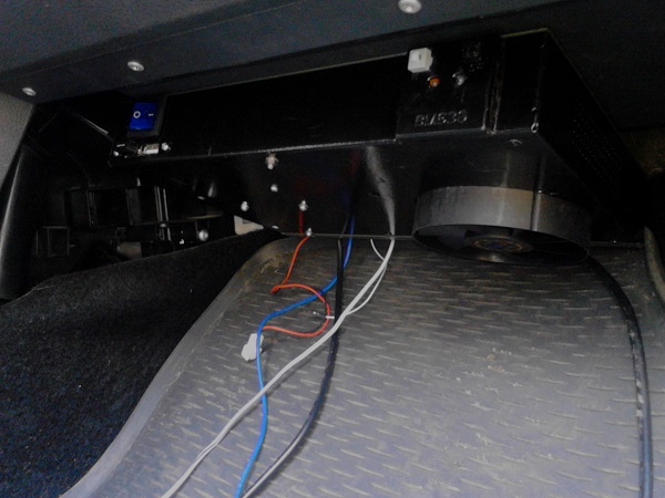

Сам компутер спрятал под бардачек, в ногах пассажира.
Осталось придумать новое место под прикуриватель.

а почему не разместили системник под сидением и для чего в вашем проекте нужна магнитола?

Потому что, это самое удобное место, комп от туда не видно, провода короткие.
Ну магнитола нужна в первую очередь как усилитель, ну и как надежная радива... В ней усб свисток звуковая карта встроена и усб свисток DVB-T2 тюнер, вся эта богодельня работает от карписи.

Из чего корпус моника был, что так его поплавило солнышко?
