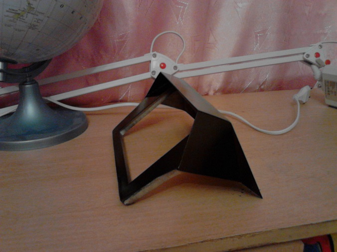

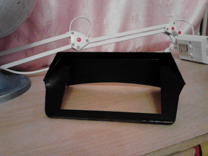

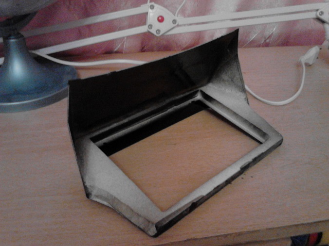

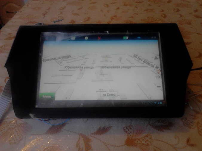

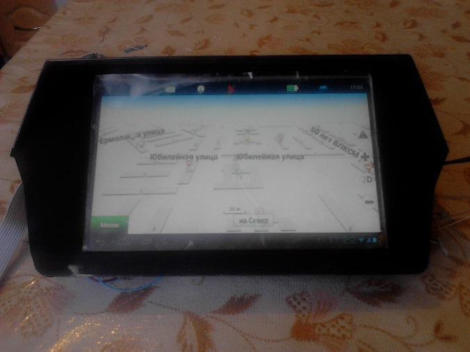

На бороде у Дастера есть карман куда можно запихнуть монитор 4 ", но не 7", соответственно необходимо мутить нарост, у меня пока получилось так:

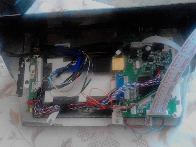

Разобрал купленный в уценке планшет Navitel 7222HD Premium. Он хорош тем что имеет HDMI выход и лицензионный навител со всеми необходимыми картами. В уценке все это вышло в 1990 рублей. Имеет один недостаток, плохая GPS антенна, пришлось делать самодельную.
Вытащил материнку и зацепил к своему мониторчику пока временно:
Ну пока всё, впереди еще куча нерешенных вопросов.

Понятно, а я уж подумал новое направление в РС строение. Из фото я понял в отдельную рамку ты вставляешь монитор к нему подключаешь планшет, а где будет планшет и как управлять им с монитора?

Привет. Я так понял ты подключил планшет к монитору через кабель HDMI который купил на ебее. Сенсер функционирует через юисби подключенный к планшету?

Да фотки с телефона, не особо увидишь.
Планшет раздербанен, из него вынута материнская плата и прикручена внутрь рамки монитора, там же отдельно за козырьком новая самопальная антеннка для GPS. Наруже выведена щель для вставки флешкарты, кнопка резет и щель для смарткарты телефонной. Мать планшета зацеплена по HDMI к монитору.
Тач скрин пока не цеплял, на столе пользуюсь мышкой. С тачскрином надо еще разбираться, родной(от монитора) не имеет дров под андроид. Буду сам ковырять контроллер на микроконтроллере, если лень не победит и я не куплю готовый, чего я боюсь, так как давно мечтал найти тему для изучения программирования микроконтроллеров.

Через юисби работает сенсер, пробуй.
