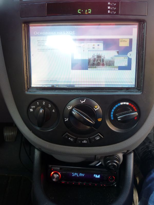

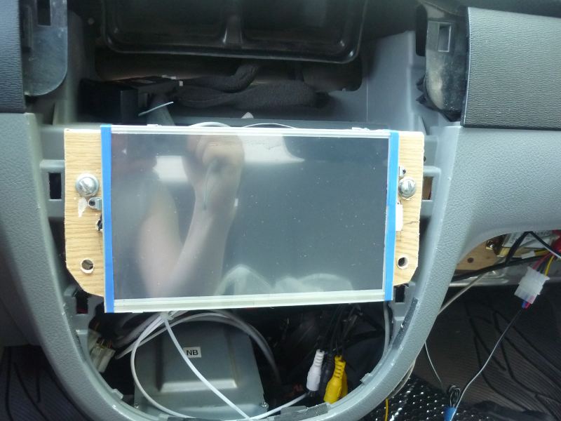

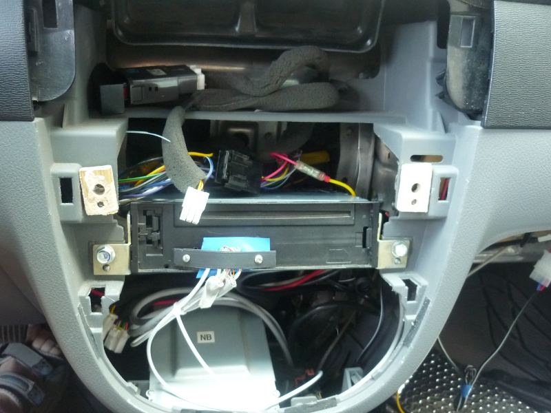

Монитор мой не хочет включаться автоматически, и замыкание кнопки питания не помогло. При кручении стартера монитор отрубается и больше не хочет включатся если кнопку не нажать, поэтому питание сделал от компьютерного БП. Ни разу не пожалел что купил нормальный БП, а не стал извращатся с переходниками а ля ноутбук от прикуривателя.
Так как место хочется сэкономить, то магнитолу решил засунуть под монитор, я ей вроде все равно решил пользоваться только как усилитель, но вот в последний момент все же решил панельку вывести для управления, мало ли что. И не зря Для облегчения конструкции вытащил из магнитолы CD привод, и сварганил из витой пары удлинитель к панельке. Магнитола переехала на этаж ниже (от штатного места), для крепления подошли родные кронштейны. Панельку от магнитолы вывел в самый низ, там ей и место. осталось для нее только подиум нормальный слепить.

Как то проект замер в состоянии не стояния, с августа он у меня в рабочем состоянии, но вот показать нечего. За рамку так и не взялся, хотя сторонние наблюдатели говорят что и так нормально, но я то знаю на что ровняться.
В общем еще сделал автовключение моника через ардуину, но тут все просто даже описывать нечего.
ПО:
1.На данном этапе украл WinXP SP3.
2.ОБД работает, писал выше
3.Мультимедиа через CF3.
4. Еще использую автопереход в хибернейт, очень удобно.
Расходы на ПО = 0р. Совесть уже спать недает.
Игрался немного с операционками:
От включения до начала загрузки ОС у меня проходит ~9 секунд
Загрузка ОС:
  • Win7 Ultimate = 1 мин 15 сек.
  • WinXP SP3= 30 сек.
  • LinuxMint 11 = 40 сек.
  • MeeGo v1.2 for In-Vehicle = не запустилась.
