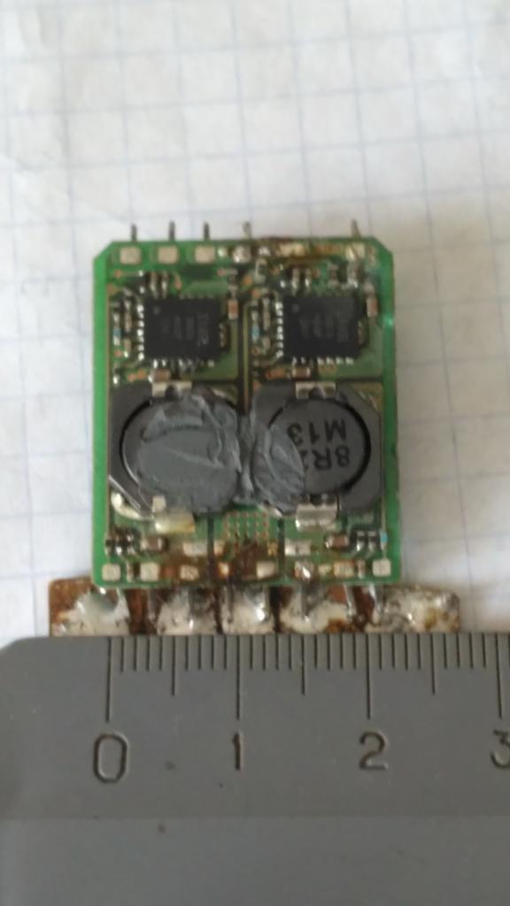

Старый 11.05.2016, 14:06   #383
oleg707
Аватар для oleg707
Регистрация: 16.04.2014
Город: Gdynia
Сообщений: 2,548
Сообщение от Az0m@ Посмотреть сообщение
Oleg, вместо С11 можно ли использовать кондер большей или меньшей емкости? я просто смог найти у себя только 100 и 220мкФ..
можно, он для сглаживания импульсных помех. Можно его вообще не ставить - будет работать.

Старый 12.05.2016, 16:38   #386
Az0m@
Регистрация: 07.01.2016
Сообщений: 152
Az0m@ is on a distinguished road

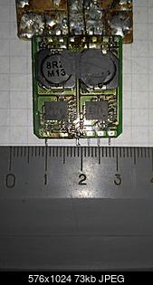

потихоньку продвигаемся. жду доставки андурино и микруху.

kiw3312s доработай и можешь его проверять - подай +-12В прямо на него, в первый раз через лампочку можешь 5W. Припоя много, канифоли мало.
Круглые отверстия для штырьков не надо было обпаивать, но поздно.
А так норм вроде.

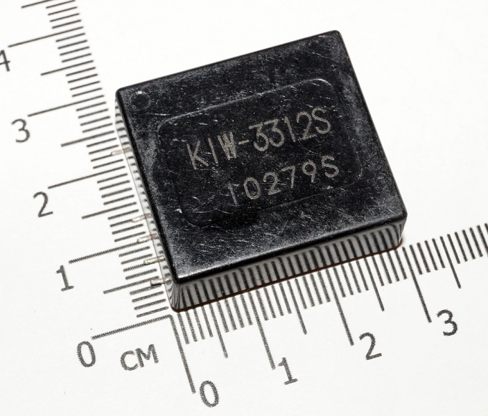

Старый 17.05.2016, 17:31   #388
Alekssandr
Регистрация: 11.08.2013
Возраст: 37
Регион: 86
Сообщений: 445

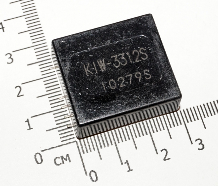

Какое расстояние между ножками kiw-3312s, не могу найти на него datasheet?
Единственное что нашёл это вот такую картинку, суда по картинке 3мм?
Старый 17.05.2016, 17:55   #389
oleg707
Аватар для oleg707
Город: Gdynia
Сообщений: 2,548
По умолчанию размеры kiw 3312s
а чего в проекте не посмотрел? печатка ж есть, тем более диптрейс.
лови
Название: IMG_20160517_164525_новый размер.jpg
ID:	43806 Нажмите на изображение для увеличения
Название: IMG_20160517_164727_новый размер.jpg
вот еще почитай
Старый 19.05.2016, 14:26   #390
Az0m@
Сообщений: 152

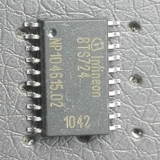

Oleg, зацени...что мне подогнали...без приставки G. Подойдет ли?
