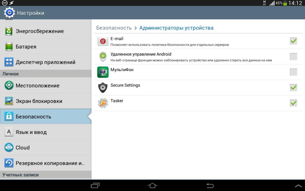

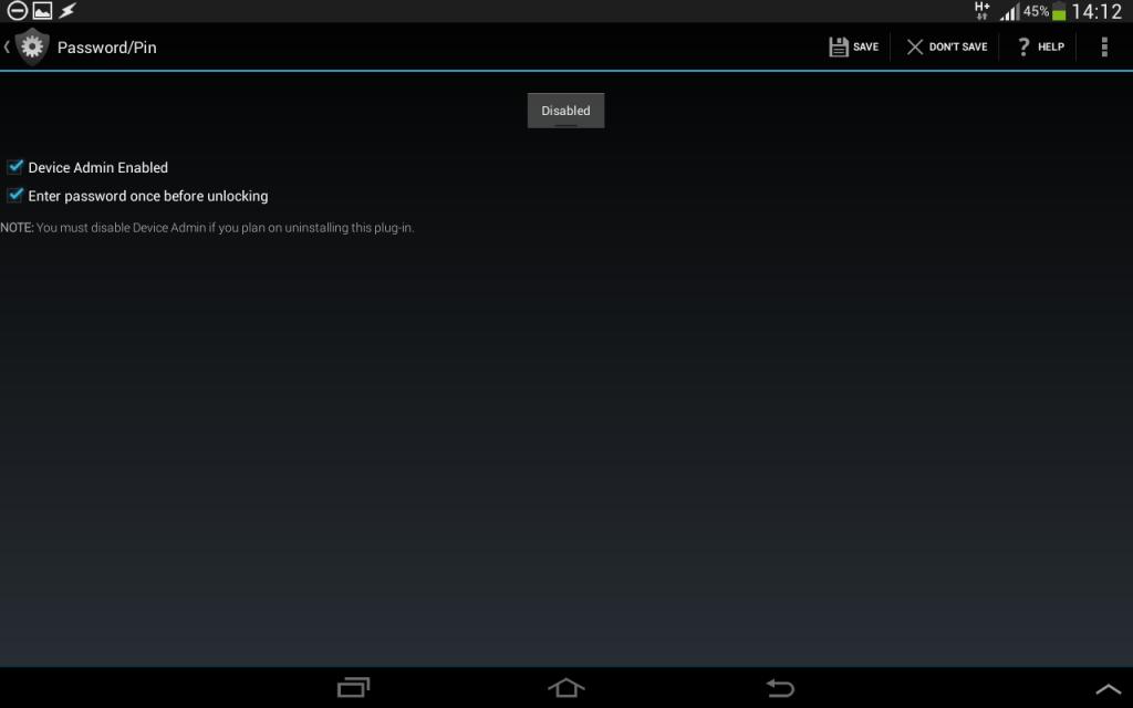

Сообщение от myxa781 Посмотреть сообщение
вы в secure settings ->password/pin выставили disable?
Теперь да, но все равно ни как.
p.s. лог попробуйте снять...
Уже забыл как это делать, теперь только вечером буду вспоминать.
