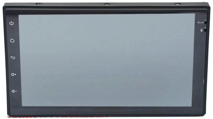

Тестовая версия с кнопочками слева для alioshaanic под Serial Manager.
Обновление ПО в шапке...
Панель такая:
На нажатия кнопочек, выдает:
  • POWER <PRESS:POWER>
  • HOME <PRESS:HOME>
  • BACK <PRESS:BACK>
  • VOL+ <PRESS:VOLUP>
  • VOL- <PRESS:VOLDN>
В конце перевод строки.
Скорость 9600-8-N-1
Можно использовать совместно с подобным USB-UART переходником.
Ногу контроллера TXD (31) соединить с ногой RXD USB-UART переходника. И обязательно МАССУ!

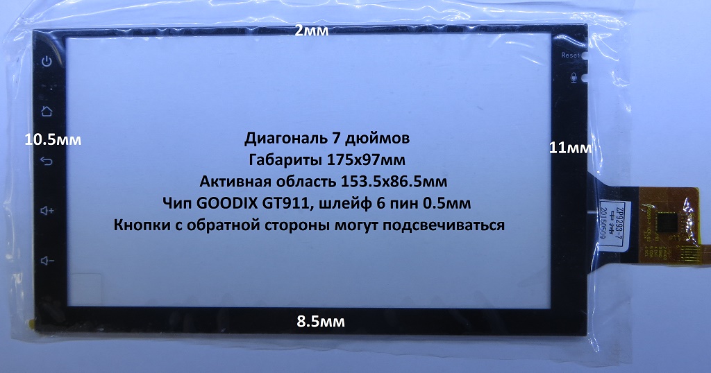

Добавлена поддержка емкостных тачей от магнитол 7" и 8" с 5-ю кнопками слева, фото с размерами и обновление ПО в шапке.
