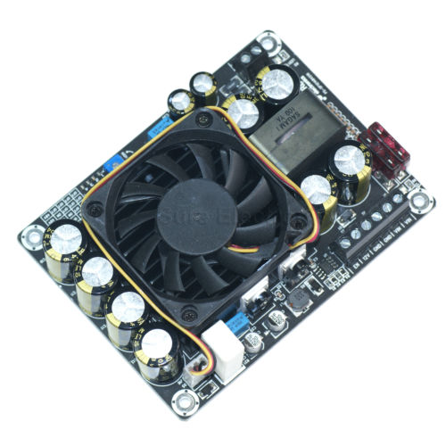

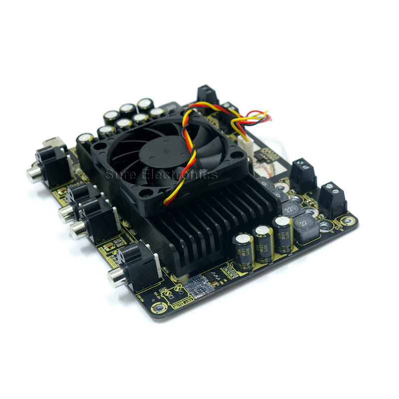

Парни выручайте. Пришли с Китая усилок 4х100 4Ом и преобразователь 12 в 24/30/36/48 вольт. Подключил все на автомобиле. Наводок при заведенном двигателе нет, при включении и выключении питания щелчков нет, а вот при постановке на паузу и снятии с паузы мелодии, наблюдаются щелчки. Причем при включении мелодии щелкает сразу, а после нажатия на кнопку пауза, щелкает через секунд 3-5. Про щелчки во время включения/выключения много всего написано, а вот про щелчки на линейном выходе нет. Может кто знает как избавиться от этих щелчков?
Усилитель - 4 X 100 Watt 4 Ohm Class D Audio Amplifier Board - STA508 4CH 100W Power
Преобразователь - 500W Symmetric BOOST Converter for CAR Audio
Планшет - Huawei Medi Pad
Плеер - PowerAMP
Плеер - PowerAMP
Проблема в кривых китайских руках, которые сделали планшет.
Когда ставите на паузу, через несколько секунд планшет обесточивает усилитель зч и возникает щелчок. При снятии с паузы питание включается обратно
Имхо, без смены прошивки - никак, разве что пустить очень слабый фоновый белый шум, чтобы усилок не отключался. Белый шум можно получить с помощью постоянно запущенного плеера, который по циклу крутит файл с шумом. Основной звук крутить другим плеером. Но это костыль, имхо если напрягает, продать планшет следующему страдальцу.

Наверно дурь скажу, но все же. А нет возможности в прошивке поправить данный параметр? Что бы питание не отключалось. Или как пустить слабый белый шум?
Да гемарой однако! Другой планшет тоже визуально не определишь? Только с тестером ходить. А как дела обсоят с Nexusом?

Громкость где регулируете? На планшете?
Громкость щелчка зависит от уровня громкости на планете? Если не зависит, то советую пассивный регулятор между планшетом и усилителем, а на планшете громкость на максимум. А то тут насоветовали костыль в виде белого шума.
усб звуковуху поставь
