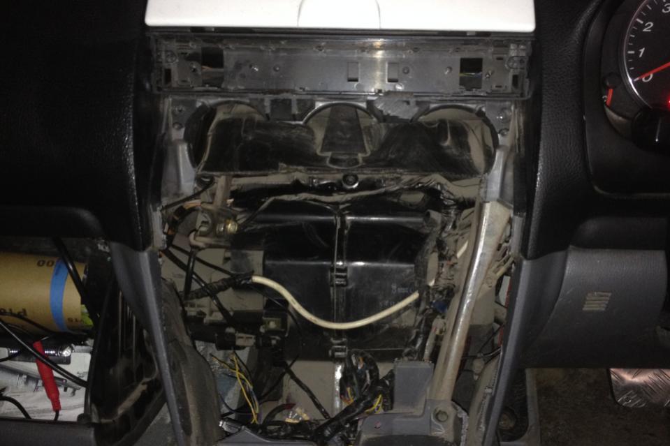

пока совсем ничего не понятно не ну понятно что нада разбираться что бы было понятно .
Я тоже могу нарисовать паралелипипед , на него прицепить шарики растянуть по шарикам буквы - это мне понятно как делать ,но последующая интеграция в винду и назначение "шарикам" определенных действий (не обязательно на андуину) - темный лес
Посмотри видос, на предыдущей странице.
Каждой кнопке назначается команда в программе labwindows, это тоже самое, что командная строка, только в оболочке.
На видео, чувак управляет пинами Arduino через ярлыки бат файлов, а у нас, за место ярлыков, нарисованные кнопки.
По сути своей, ярлык-таже кнопка, назначь ярлыку оформление и получишь полноценный пульт управления без сторонних программ.
Кстати говоря, вырезал начинку торпеды, пока примеряю, подумываю крепёж ГУ.

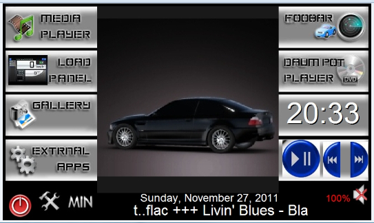

определенных действий - темный лес
А ты никогда не ставил фронтенд iCT_free с нашего форума ? В принципе там папка со скинами,
(в которой рисунки кнопок, панелей и проч) и файл в формате .xml
По необразованности мне не ясно как этот файл привязывается в винде, но посмотреть на расположение
кнопок, панелей, команды и т.д. можно предварительно открыв файл в любом инет браузере.
А переделывал я панельки, кнопки и проч. насколько помню в ворде. Довольно занимательно возится с
этим фронтендом. Он в разы легче икара и что самое главное можно полностью рисовать свой интерфейс
изменяя дефолтный скин. Попробуй если время есть...
