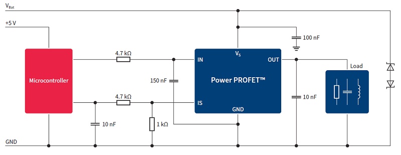

Уверен, что смарт-ключи от Infineon могут больше, чем просто коммутировать нагрузку. Просто я с этим не разбирался, поскольку использую их только в качестве маленьких мощных заменителей реле.
Ниже стандартная схема подключения ключа.
