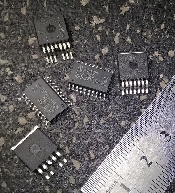

Чем заменить реле? Речь пойдет о смарт-ключах для
коммутации постоянного напряжения при допустимых токах нагрузки от 3 А до 21 А от производителя Infineon.
Я пользуюсь такими ключами достаточно давно и нареканий с моей стороны нет — одни только положительные эмоции... Эти микросхемы могут заменить реле, предохранитель, контролировать изменение в нагрузке. И все это в маленьком корпусе.

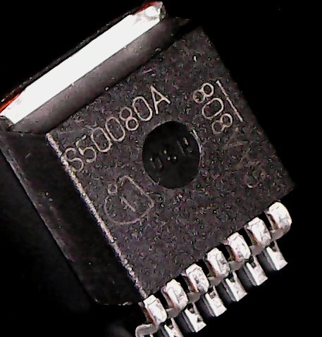

Итак первая микросхема BTS50080-1TMA . На сайте производителя.
Рабочее напряжение (напряжение коммутации) Vbb(on) - 5.5 .. 38 В
Защита от перенапряжения Von(CL ) - 39 В
Сопротивление в открытом состоянии при 150°C RDS(on) - 16 мОм
Номинальный ток нагрузки IL(nom) - 9.5 А
Ток нагрузки (ISO) IL(ISO) - 37.5 А
Ограничение тока IL6(SC) - 90 А
Ток в режиме ожидания Ibb(выкл)- 6 мкА
Встроенные функции защиты:
Защита от короткого замыкания с блокировкой
Защита от перегрузки
Ограничение тока
Защита от перегрева с повторным включением
Защита от электростатического разряда (ESD)
Управляется ключ замыканием контакта «IN» на корпус (GND).
Цена в России. Цена на Alli.

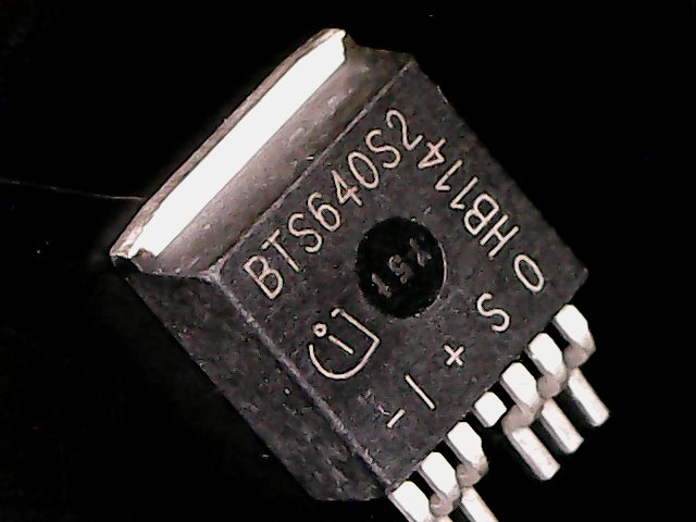

Следующий ключ BTS640S2G.
Рабочее напряжение (напряжение коммутации) Vbb(on) - 5.0 .. 34 В
Защита от перенапряжения Von(CL ) - 43 В
Сопротивление в открытом состоянии при 150°C RDS(on) - 30 мОм
Номинальный ток нагрузки IL(nom) - 12.6 А
Ограничение тока IL6(SC) - 24 А
Ток в режиме ожидания Ibb(выкл)- 15 мкА
Защитные функции аналогичны предыдущему ключу.
Управляется ключ подачей логического положительного напряжения на контакт «IN».

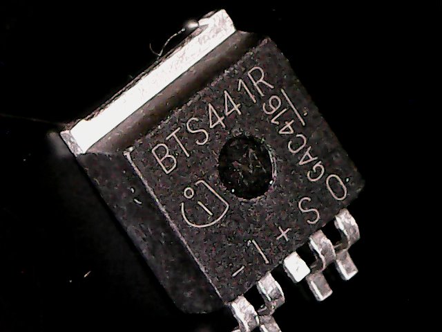

Следующий ключ BTS441RG . На сайте производителя.
Рабочее напряжение (напряжение коммутации) Vbb(on) - 4.75 .. 41 В
Сопротивление в открытом состоянии при 150°C RDS(on) - 20 мОм
Номинальный ток нагрузки IL(nom) - 21 А
Ограничение тока IL6(SC) - 65 А
Ток в режиме ожидания Ibb(выкл)- 10 мкА

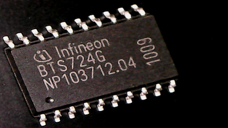

Следующий ключ BTS724G.На сайте производителя.
Имеет в распоряжении 4 канала с независимым управлением.
Характеристики каждого канала:
Рабочее напряжение (напряжение коммутации) Vbb(on) - 5.5 .. 40 В
Сопротивление в открытом состоянии при 150°C RDS(on) - 90 мОм
Номинальный ток нагрузки IL(nom) - 3.3 А
Ограничение тока IL6(SC) - 12 А
Ток в режиме ожидания Ibb(выкл)- 20 мкА
Управляется ключ подачей логического положительного напряжения на контакты «IN1»,«IN2»,«IN3»,«IN4».
