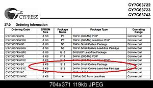

X - показывает только что Lead-free Package, т.е. не содержит свинец.
А вот то, что это процессор, и требует загрузки управляющей программы и есть главная проблема.

ага, причем во первых не понятно чем шить ее, а во вторых на диске с драйверами файлов прошивки нет
так что... это либо свое что то колдырить, а это крайне сложно, либо найти работающего донора чтобы сохранить плату (но у китайцев точно такой же нет) либо брать новый контроллер.
еще вариант что возможно подойдет вариант подкинуть микросхему с похожего донора... но это все уже тоже как то...

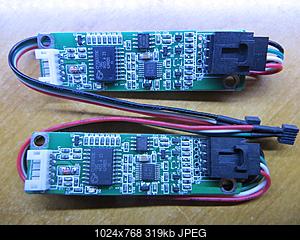

Нашел в закромах два не нужных мне контроллера
Могу отправить за оплату доставки...
