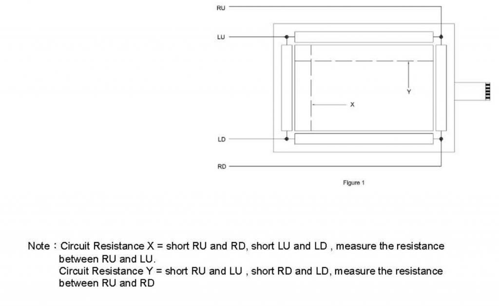

2 канала под цифровые энкодеры каждый с отдельным делителем;
если можно пожалуйста схему подключения энкодеров
На плате есть вариант припайки разъема FPC сразу для шлейфа тача вместо 7 контактного разъема X1.
Сюда как понял подключается четыре провода (H X Y L) , а пятый (S контакт тача) на Канал1 резистивных кнопок.

Ну, схемой это назвать трудно , У энкодера обычно 5 контактов. С одной стороны 3 и с противоположной 2. Там где 3 собственно сам энкодер, где 2 - его кнопка.
Средний ног энкодера на массу, крайние два по схеме подключения контролера.
Для кнопки, любой на массу, второй, например на свободный канал кнопок руля.
Сообщение от folv Посмотреть сообщение
Да, верно. Только тогда в 1-м канале кнопок надо выпаять подтягивающий резистор.
