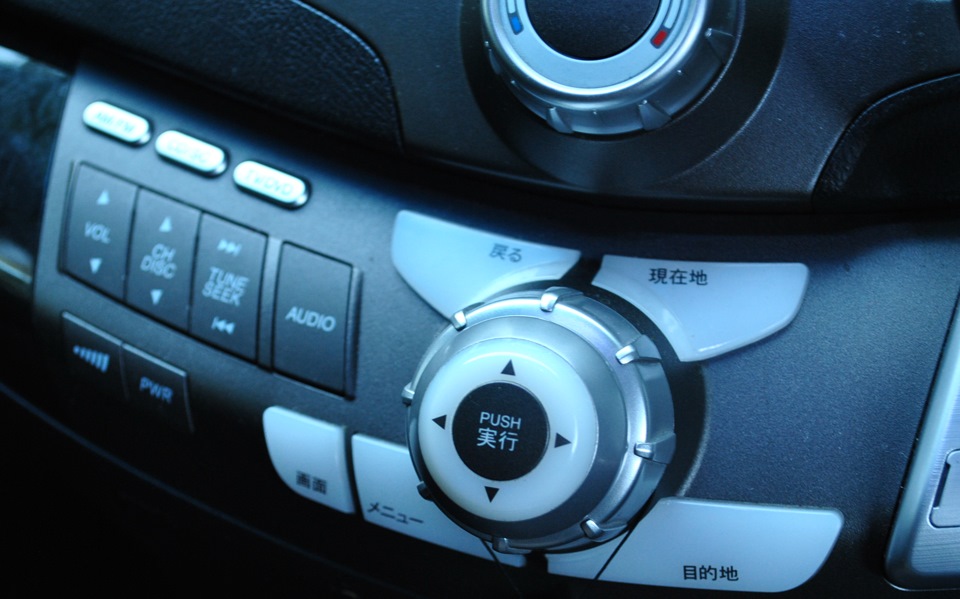

Версия 8.14 - добавлена поддержка блока клавиатуры и джойстика от HONDA ODYSSEY:
А так-же прием/передача ИК кодов пультов SAMSUNG.

Версия 8.14 - добавлена поддержка блока клавиатуры и джойстика от HONDA ODYSSEY.
Могу добавить что в самой панели управления мультимедия все клавиши левее Audio резистивные кнопки и сведены в три линии. Еще две линии резистивных кнопок на руле, их спокойно можно свести в одну. Т.о. возможен перехват всех кнопок панели и использования для своего устройства...
Такие же крутилки в Elysion Edix Odyssey.

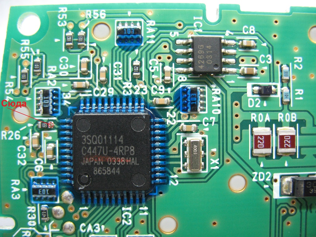

Сообщение от kotya Посмотреть сообщение
а где можно увидеть схему подключения к хонде?
Зависит от Вашего контроллера. На таком тут:

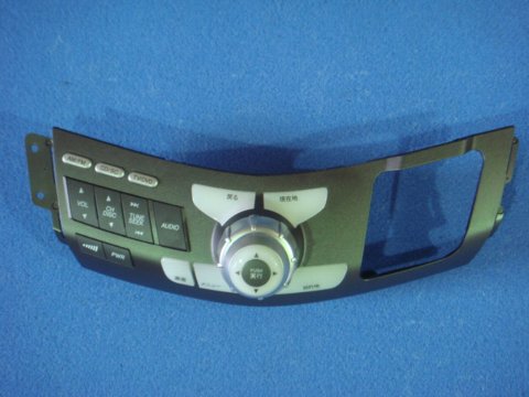

Мне схем не встречалось в сети может у кого и есть...
Я делал трасировку сам, назначение контактов и сигналы в них, все есть на бумаге (правда из меня художник никакой) есть распиновка доски управления мультимедия джойстика и схемы рулевых кнопок с номиналами. По Одиссею могу подсказать...
Я внутрь лезть не стал, прицепился к разьему, поставил буфер на 555ТЛ2 получил данные от джойстика, дальше толковый програмист нужен...
Вы подключились к GA-NET?
Нет, подключение к выходу шины данных блока кнопок.
