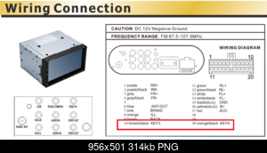

Здравствуйте. Приобрел схожий аппарат в Али-экспресс EzoneTronics RM-CW9301.Подключил, настроил.
Столкнулся со следующей проблемой - после ночной стоянки теряются настройки управления кнопками на руле. Причем сбой только после ночной стоянки. Вот утром приехал на работу - вечером еду с работы - все работает. Следующим утром включаю - не работают кнопки.... Сигнализации нет. Настроил - поехал. Магнитола подключена по стандартам ISO и без ключа не работает.
Это глюк самой магнитолы? Или может надо соединить желтый и красный, чтобы был постоянный плюс? Аккум не высадит?
Как у вас на 7010B работают кнопки?
Последний раз редактировалось 94016; 06.10.2016 в 10:16. Причина: вставка фото
94016 вне форума
Старый 06.10.2016, 10:19   #204
YAM1966
Аватар для YAM1966
Регистрация: 01.06.2013
Сообщений: 2,006
Проверьте чтобы 16 контакт был именно желтым и шел на постоянное питание от батареи
Китайцы такие выдумщики...
Спасибо за совет, проверить смогу вечером. Но вот думаю, если бы беда была бы с отсутствием пост+ с батареи, то , наверное, не сохранялись бы и другие настройки - радио, дата/время, да и в течение дня настройки самих кнопок сбивались бы. Вот сегодня утром не работали кнопки, настроил, приехал на работу. Прошло три часа - проверил - работают. Но утром же...

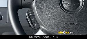

При настройке кнопок на 7012 здесь писали, что магнитола при нажатии кнопок на руле выводила коды. У меня кодов не было. Может здесь причина? Да и выходов на управление с руля на магнитоле два, я подключил только один, исходя из одного ремокона и схемы штатного разъема машины. Может имеет смысл подсоединить все два выхода на управление с магнитолы?
Не дождался вечера, проверил. 16 контакт желтый, идет на пост+ от батареи. Поездил по городу - отрубились кнопки в движении(!). Настроил по новой...
