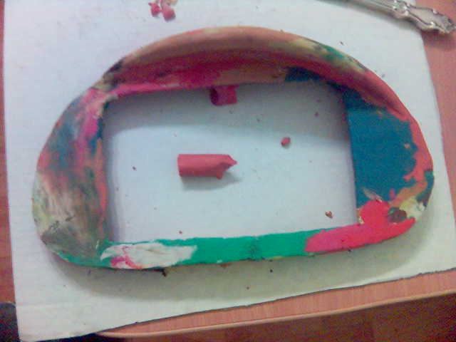

а по делу... технология изготовления из двухкомпонентных пластилинов на много проще чем стеклоткань и эпоксидка.... изучал технологии год назад и воспользовался технологией с пластилином

К сожалению не получится приложить т.к. поведет макет. На неделе продолжу.
2 mcf1 к сожалению с затвердевающим пластилином не работал. А принцип "Самоя короткая дорога - та которую знаешь" никто не отменял :-).

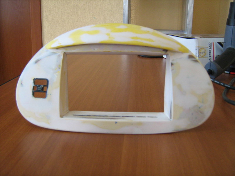

Вообщем зря я не постарался примерить.... Промазал с козырьком.
Начинаем дубль три

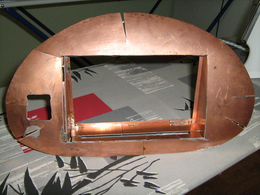

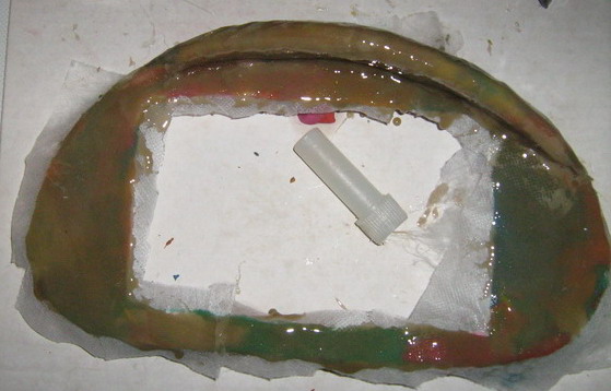

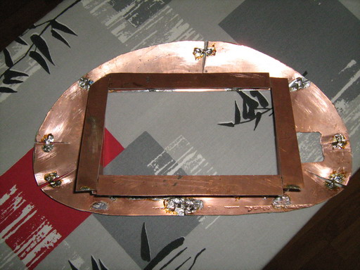

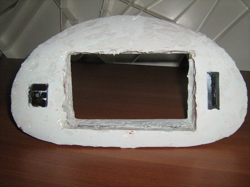

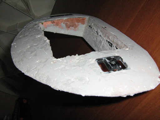

Ну, что поглумились, призадумались и будя. Продолжаем.
Долго не получалось сделать очередной заход на изготовление рамки.
Да тут вообще руки опустились от того, что я даже лампы в габаритах поменять не смог

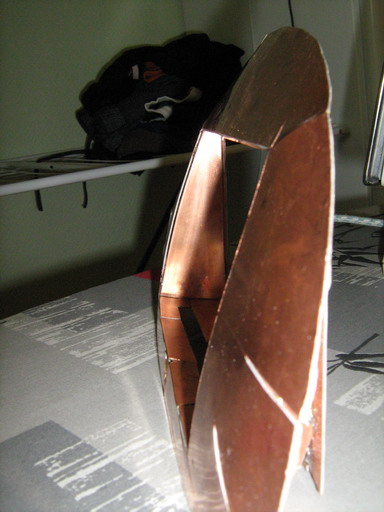

Кароче. Заготовку из текстолита я сделал давно, но вот примерить в машине ну никак не получалось, без удаления центральных воздуховодов.
Разрезы сделаны для того, чтобы можно было сгибать материал. Еще один важный, по моему мнению аспект: Для стягивания прорезей использовал оплетку для удаления олова с плат. Объясню: во первых она уже с оловом, во вторых дает еще немного свободы при сгибании.
Так вот далее.
Руки как я говорил опустились, да и запал маленечко спал, после 2-х предыдущих попыток изготовить рамку, НО! тут пообщавшись с глубокоуважаемым vS, я буквально воспрял, да и та помощь в раскурочивании и изменении воздуховодов была неоценима! Бальшой тебе рахмат Виктор! Ну чето ч расчувствовался.
Далее - заготовка была покрыта 1-м слоем грубой шпатлевки NOVOL и ошкурена. Но т.к. я не работал уже очень много лет с такими материалами, то какоето количество шпатлевки было угроблено.
Но тем неменее вот, что получилось.

да уж, славненько намазал
предлагаю клавиатуру сделать "пианино", т.е. на нижней губе перед дисплеем.

маленький совет по поводу пайки текстолита в одной плоскости.....
в местах соединений класть оплетку.....и ей пропаивать....
