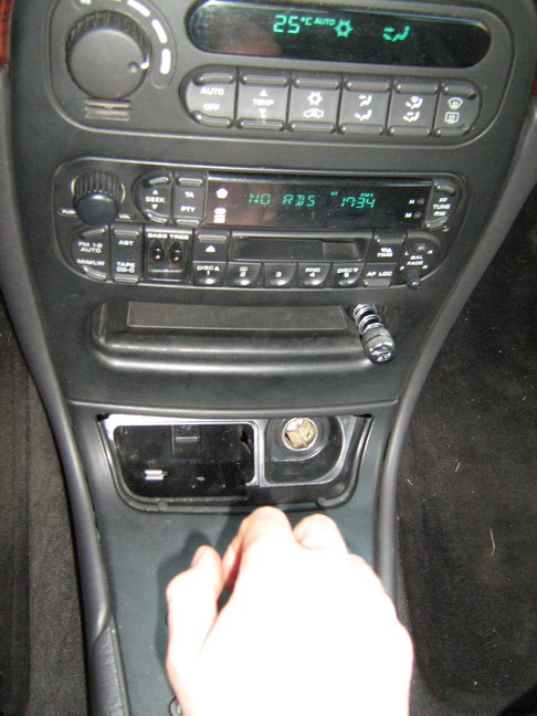

Зачинаю новый проект....
Нужны ваши советы, а то я просто в растеряности.
Хочется:
1) не курочить панель, если курочить, то иметь в запасе новую.
2) помоему гдето пролетала инфа и даже ссылка на панели для моников, но найти не смог. Даже тупо все подряд сообщения просматривал (убил 2 дня на это).
Давайте советов!!!....

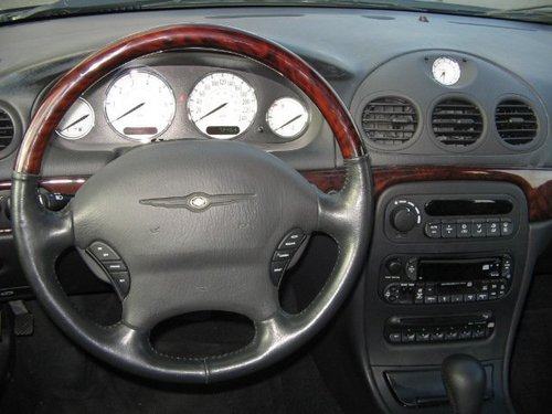

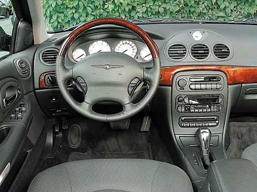

Фоты торпеды... Правда фоты с какогото сайта, не мои.

имхо без колхоза не обойтись, т.е. на до пилить
если я правильно рассмотрел блоки, сверху вниз
1.климат
2.магнитола
3.CDченджер
то мое мнение такое, климат в самый низ на освободившееся место 8,4 моник

ну да тут без жертв не обойтись...
ИМХО...климат вместо пепельницы...чейнджер под сидуху...магнитолу спускать...и как выше сказано 8,4 в студию...

1) спускать монитор ниже не рекомендую категорически. Мало того , что это неудобно , это еще и опасно!
2) если выпилишь целиком себе центральные воздуховоды , туда , кажись , поместится 10.2"W (16:9) , но можно и поменьше поставить , и вкрячить какой нить НОРМАЛЬНЫЙ маленький воздуховод , который будет перекрываться , а не дуть на пассажира (я мя тоже почти крайслер ,и мы поймем друг друга).
3) Штатную кассетную магнитолу можно будет скрестить с клавиатурой , и юзать с нее громкомть , Next , Play и ещё кучу кнопок (у меня так сделано (правда пока не до конца)). Очень удобно , чем тыркать пальцами.
4) Не вздумай ставить моторизованный моник вместо штатной. Ибо см. п.1 , а так эе можно попасть на умников , которые решат , что это магнитола с мордой вставлена.

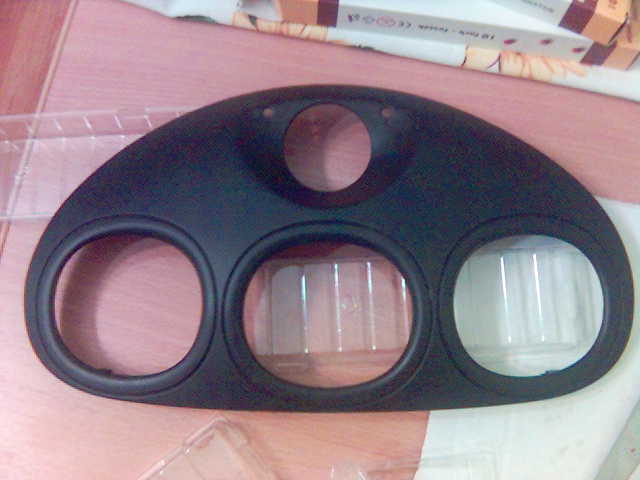

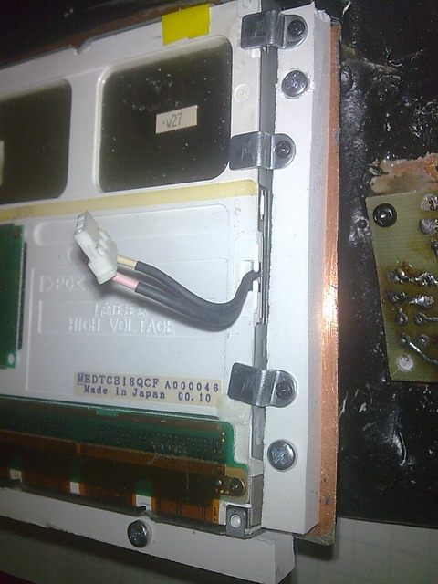

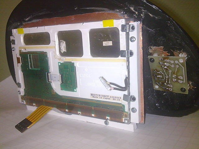

Попробовав сделать форму из гипса.... вобщем похерил я эту идею. А так как колхозить решил по крупному и вместо центральных воздуховодов. Многие тут рассуждали, что типа мол центральные убирать нельзя. Ездил и наблюдал специально - в 95% времени обдув в морду не включается. Вобщем снял я рамку
(Фото(2).jpg)
Купил детский пластелин 6 пачек по 20 руб
(Фото(3).jpg)

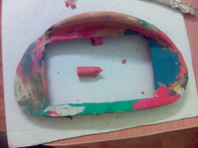

И вылепил макет рамки.
(Фото(1).jpg)
Оставив в нем отверстие под монитор. Кстати монитор только 7" помещается из за моего полного нежилания пилить консоль. Далее будет крашено лаком, а потом покрыто стеклотканью и смолами эпоксидными.
Ну вобщем жду коментов, уважаемые соклубни.
Да и извеняйте за качество, что было под рукой, тем и сфотал.
