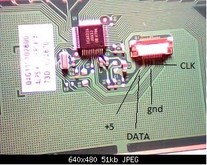

Старый 09.08.2014, 13:45   #17
pantock
Регистрация: 08.08.2014
Город: Щелково
Сообщений: 16
pantock is on a distinguished road
вот как он припаял
pantock вне форума   Ответить с цитированием
Старый 09.08.2014, 13:46   #18
YAM1966
Аватар для YAM1966
Регистрация: 01.06.2013
Сообщений: 2,006
Даташит на его контроллер я не нашел, чтобы можно было посмотреть честный ли там PS/2
Но по стандарту на линиях DAT и CLK должны стоять подтягивающие резисторы 2...10 KOm на питание. Измерьте напряжения на этих линиях при подключении к компу.
Старый 09.08.2014, 13:51   #19
pantock
Город: Щелково
Сообщений: 16
у data и clk на линиях нету их.(резисторов)
