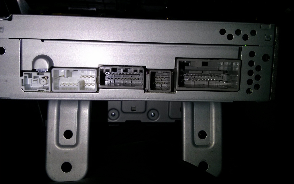

У меня не совсем обычный вопрос/просьба.
В будущем, хочу подружить кнопки на руле с CarPC. У меня Honda Civic 2012 (9 поколение)
В 9 поколении, непонятно, какой сигнал идет от кнопок. Дело в том, что сначала сигнал идет в i-mid (это что-то вроде борового компьютера), а потом, как пишут на форуме клуба, по CAN в штатную голову (на фото её задняя часть с разъемами).
Так вот, чтобы понять в каком виде он идет, и будет ли вообще CarPC принимать команды, перед покупкой JoyCon, мне бы хотелось протестировать.
В связи с чем прошу помощи, может в Москве у кого-нибудь есть еще неустановленный JoyCon, я бы подъехал, и потестил...
Спасибо.

))) что ты хочешь протестить? сначала нужно разобраться с кнопками на руле. есть вероятность что они все же резистивные и уже потом подключены к CAN модулю
Протестить видит ли комп сигналы от кнопок через Joycon.
Они и так резистивные, подключены к i-mid, а потом в голову. От i-mid их отключать нельзя, т.к. он управляется ими. Например когда нажимаешь на руле на кнопку Menu, то передача команд в голову блокируется, и идет управление i-mid`ом.
