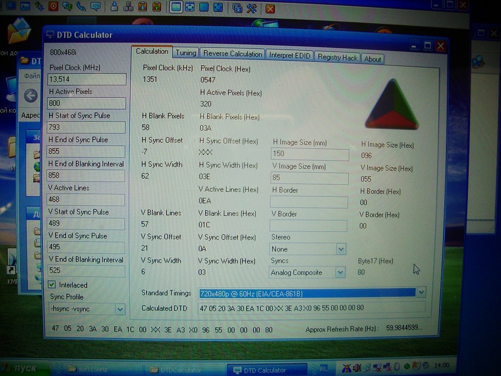

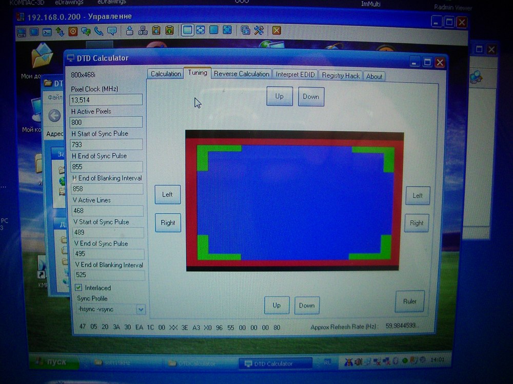

А вот расчёты изображения на DTDCalkulator
ID:	16342   Нажмите на изображение для увеличения

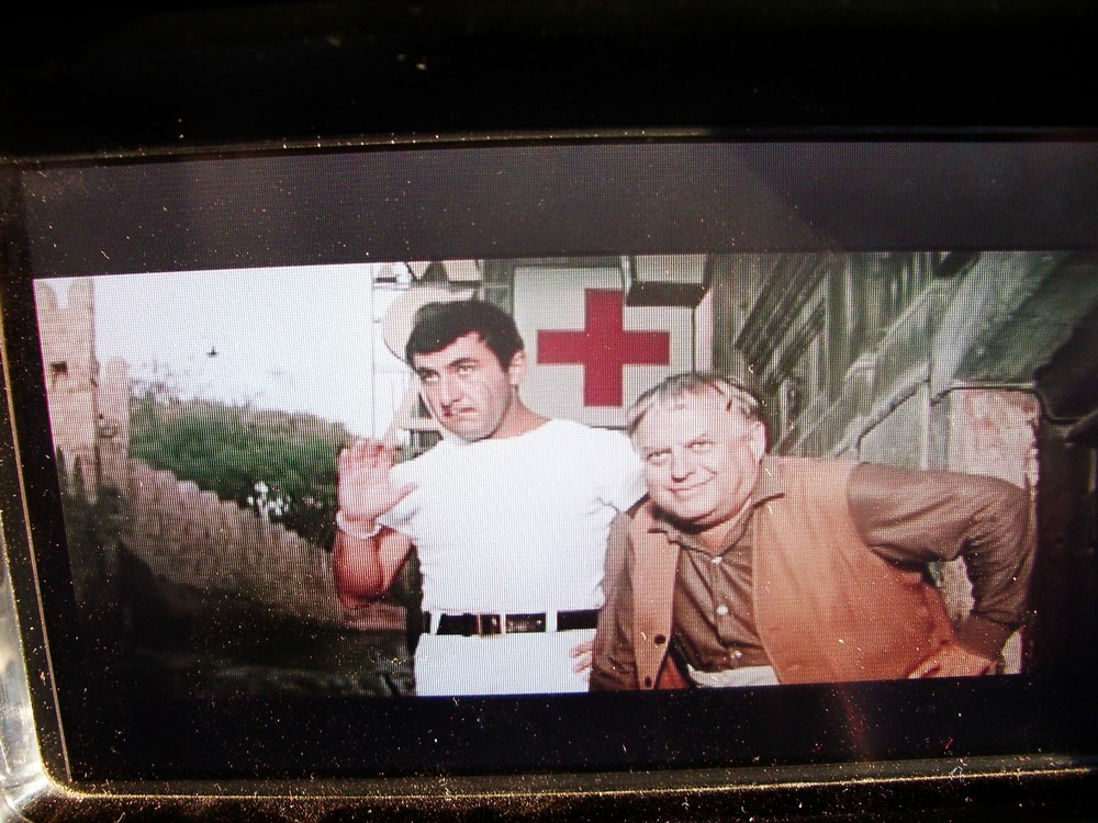

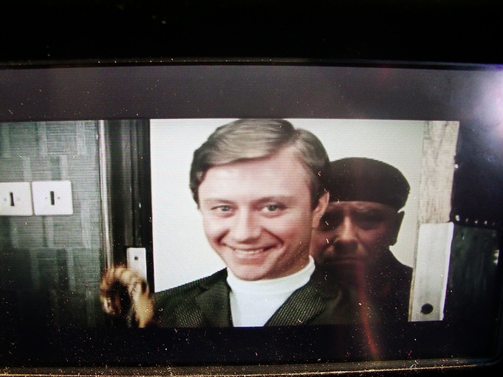

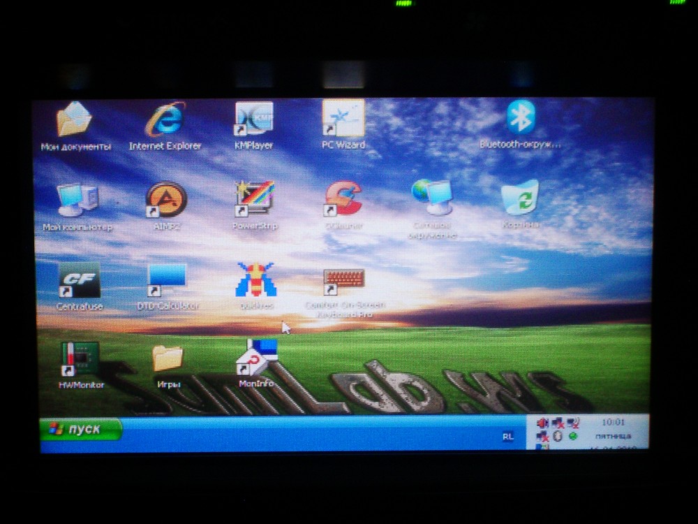

И так в конечном счёте вот что получилось.
Название: Win 720х460.jpg
ID:	16493   Нажмите на изображение для увеличения
ID:	16494   Нажмите на изображение для увеличения
ID:	16495   Нажмите на изображение для увеличения
Название: Win 720х460 1.jpg

Modeline '720x480@60i' 15,771 800 793 855 858 480 495 515 525 interlace -hsync -vsync

дак чем настроил в итоге?
Как ответил St@rz я использовал программу soft15kHz, которую скачал с немецкого сайта и мне ещё скинули некоторые modeline.
Подредоктировал подходящее разрешение и теперь всё ОК!
Загрузка видна уже с появлением курсора на экране. Сбоев никогда нет, работает отменно!!!

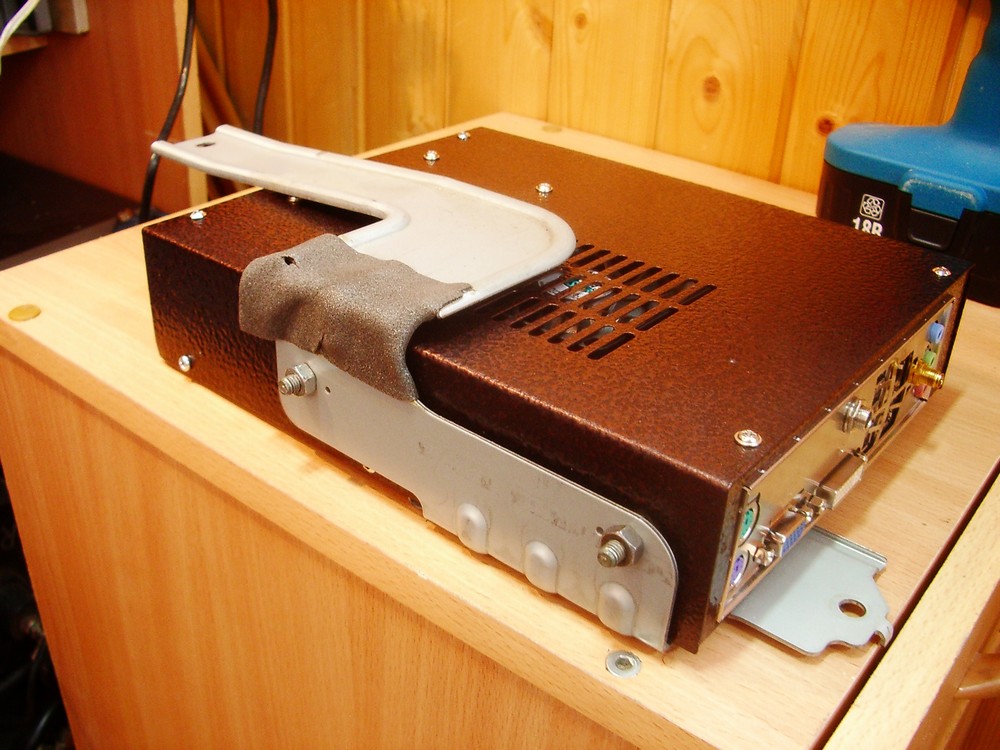

Уже поставил под сидение, сделал хороший контакт массы (а то на экране наблюдались помехи в виде строчных чуть светлее тёмного полос - это масса шла только по проводу питания). Теперь корпус жёстко прикручен к штатному кронштейну, где был установлен нави и теперь изображение идеальное.
Всем спасибо за оказанную помощь!!!

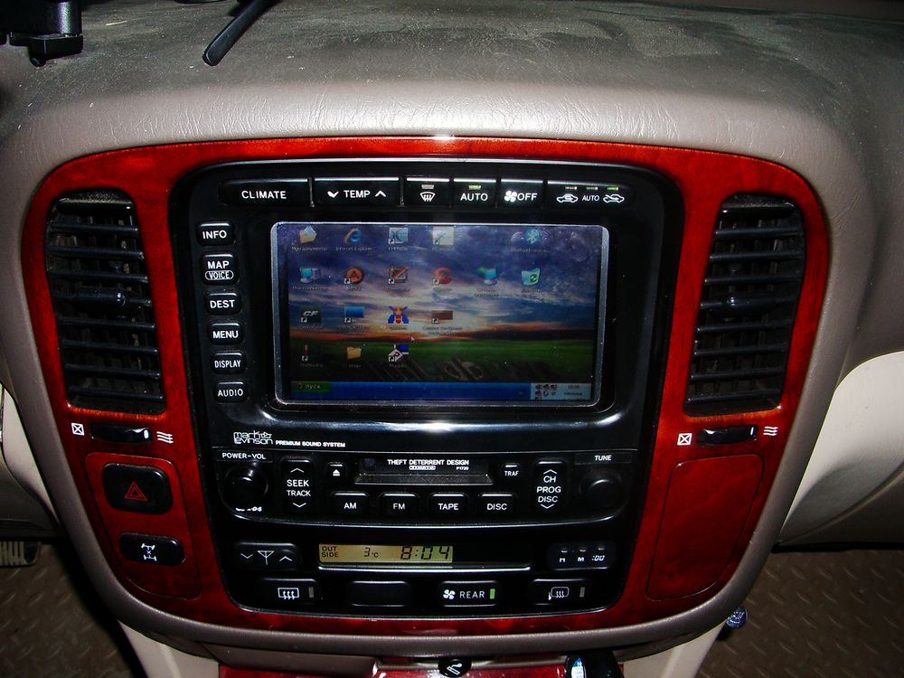

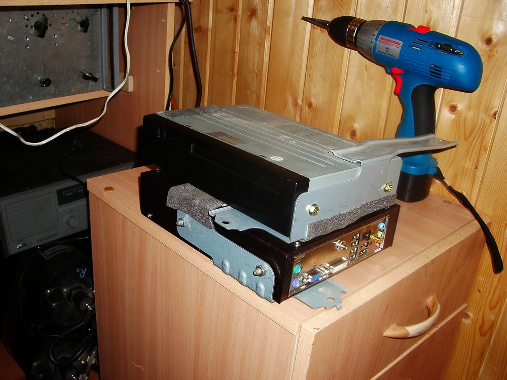

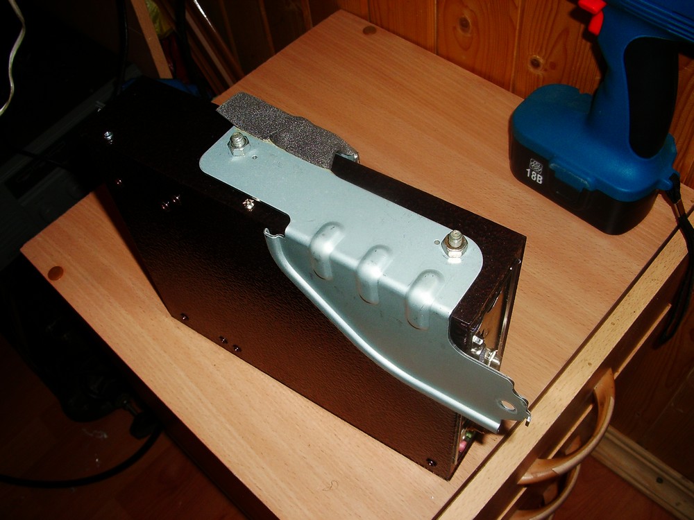

Вот сравнение системника с навигатором и установка родного кронштейна к системнику.
Название: Сравнение со штатной навигацией 3.jpg
ID:	16573   Нажмите на изображение для увеличения
Название: Крепление системника 3.jpg
ID:	16574   Нажмите на изображение для увеличения
Название: Крепление системника.jpg
Lexus-470 вне форума   Ответить с цитированием
