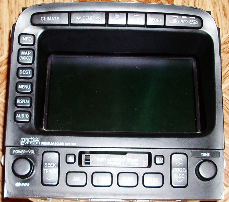

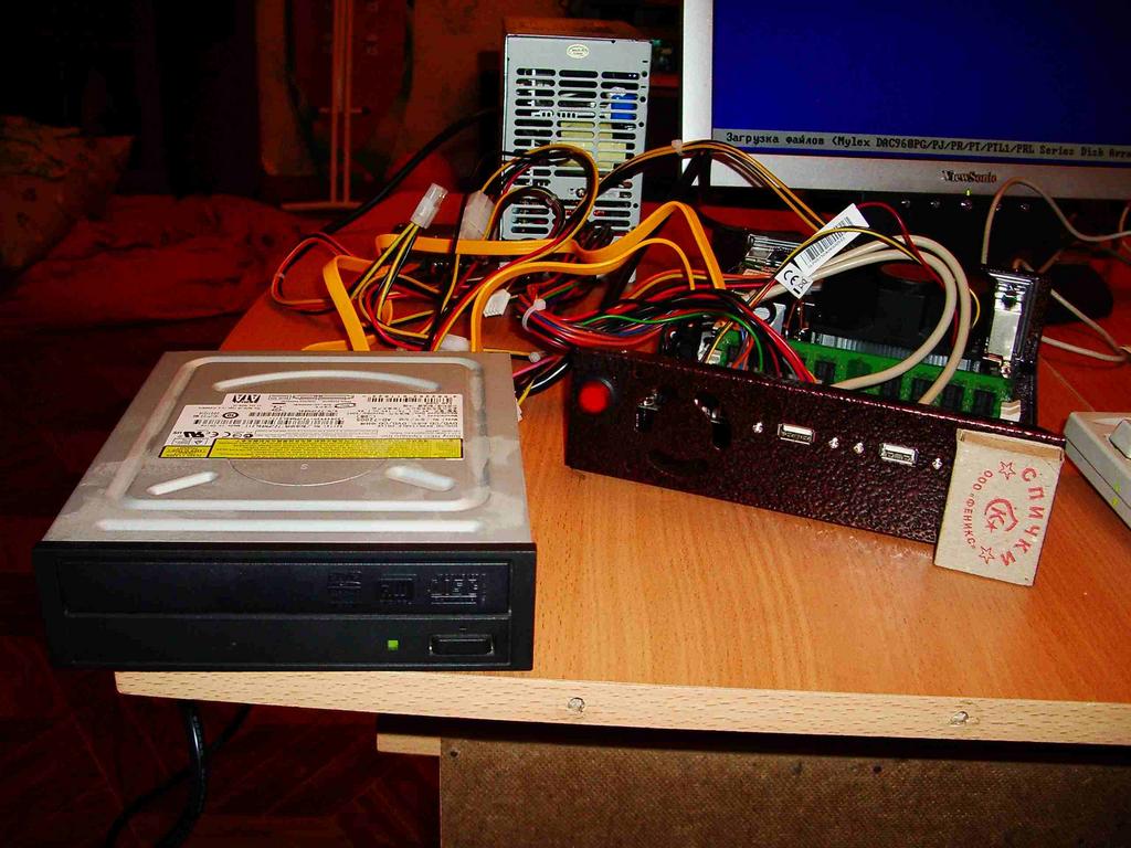

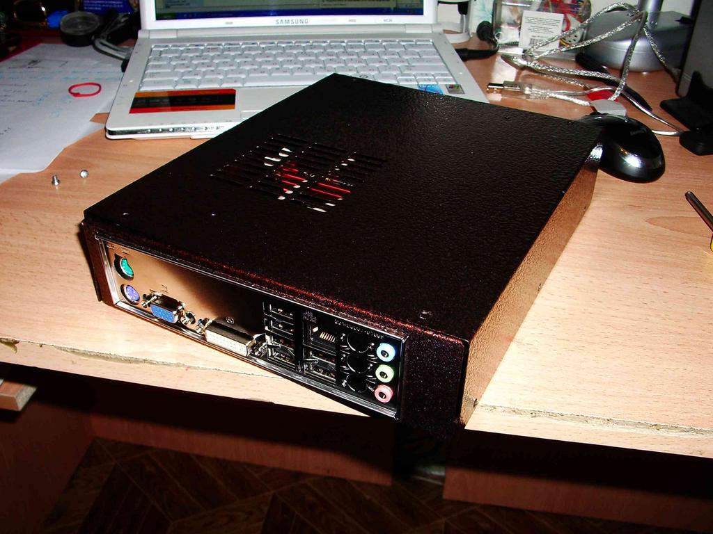

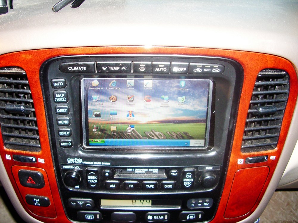

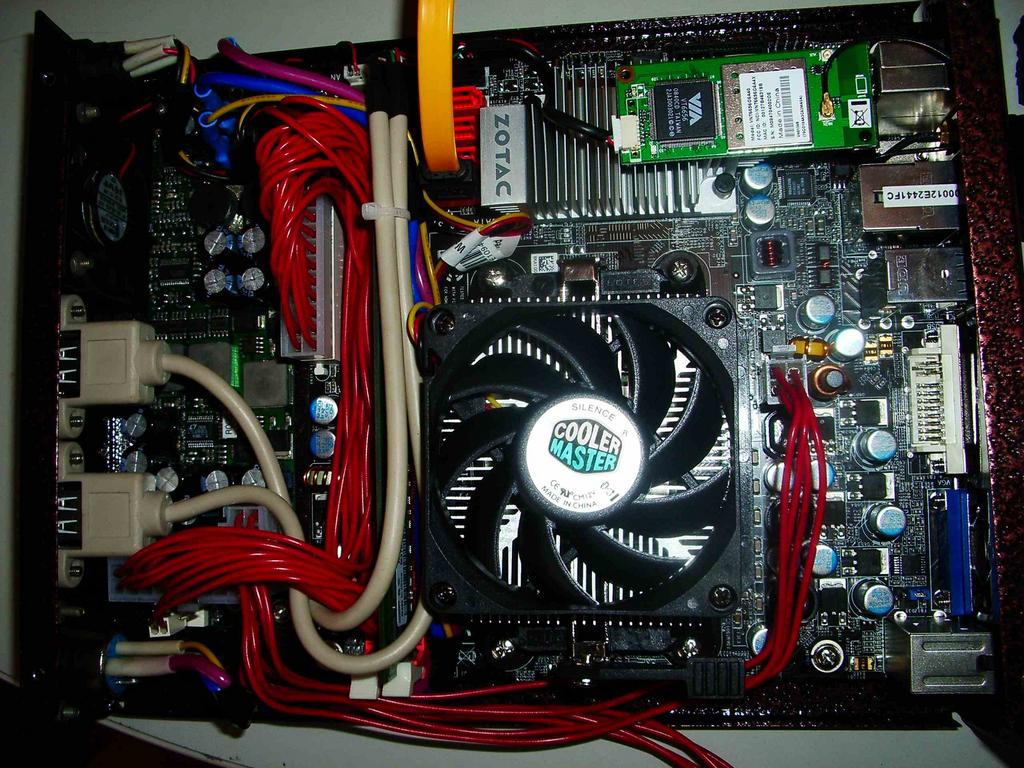

Господа, представляю проект установки компа в LX-470 с монитором Р1720.
Приобретена материнка Zotac GF8200-C-E, mITX, AM2 http://www.xard.ru/post/14847/default.asp
AVC-Lan
AMD двухядерный
ОЗУ 2Гб
HDD 250

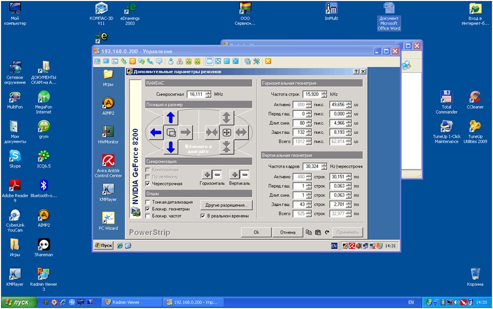

Для устновки необходимых разрешений использовалась программа soft15kHz с прописью в ней необходимых пользовательских параметров видеодрайвера.

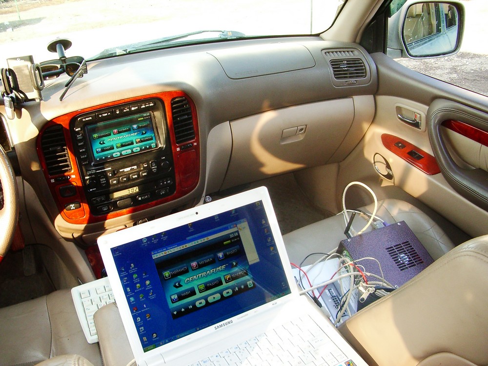

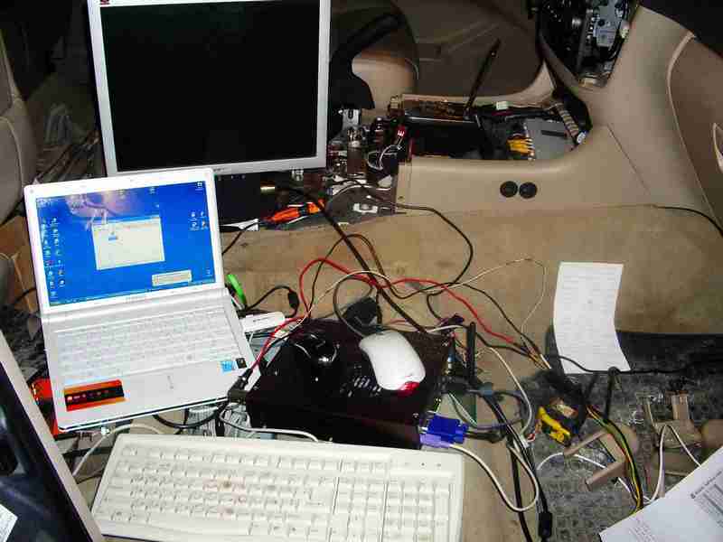

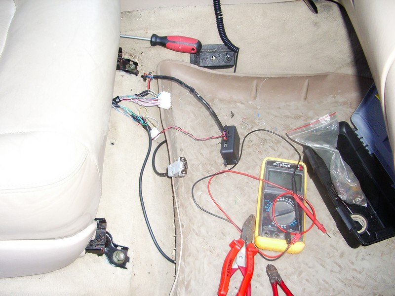

Убран штатный навигатор из под пассажирского сидения и веведена проводка наружу. С помошью ноутбука и программы Radmin производилось управление системником CarPC удалённым способом.

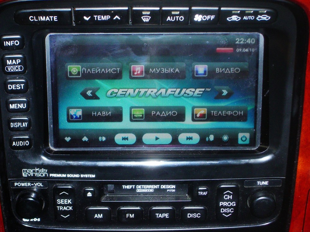

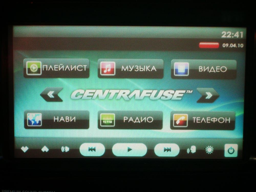

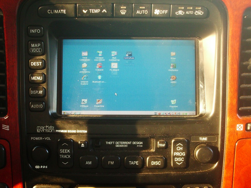

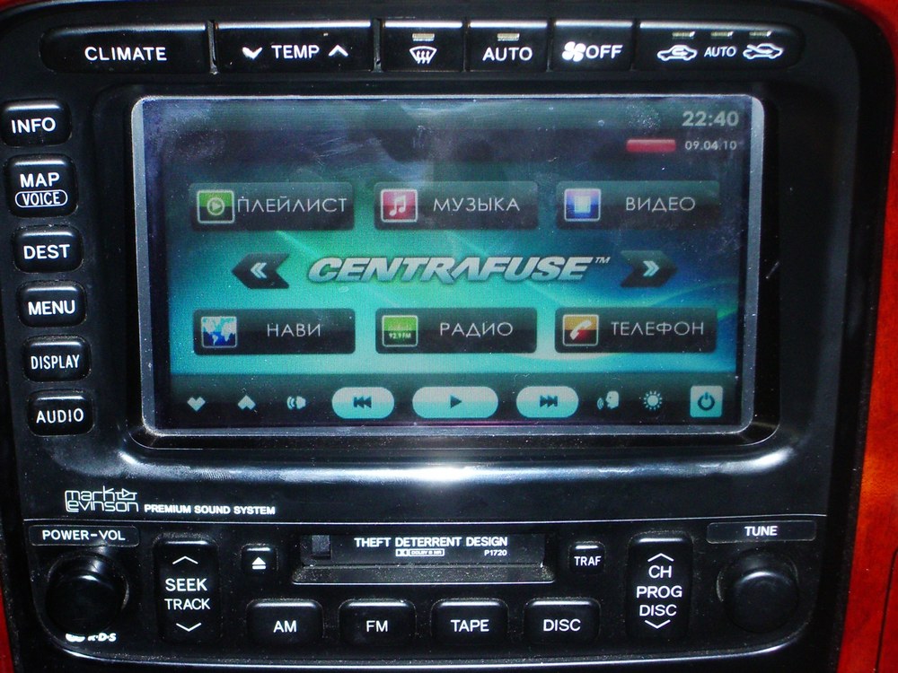

Подключение к штатной проводки производились согласно описанию к AVC-Lan. Синхронизация подключалась на прямую без резисторов и микросхем.
После долгой настройки параметров вышло вполне отличное качество.

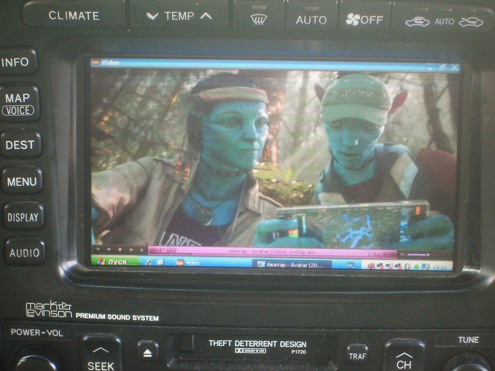

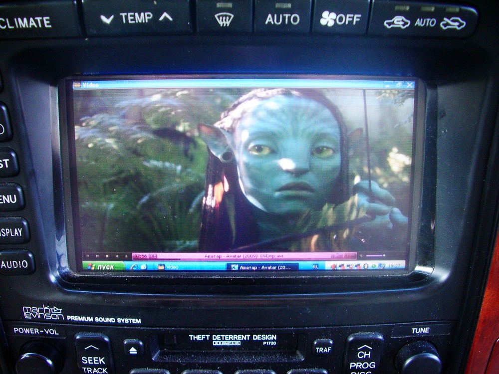

Так проигрывается видео

Вон как машину разворачивали.

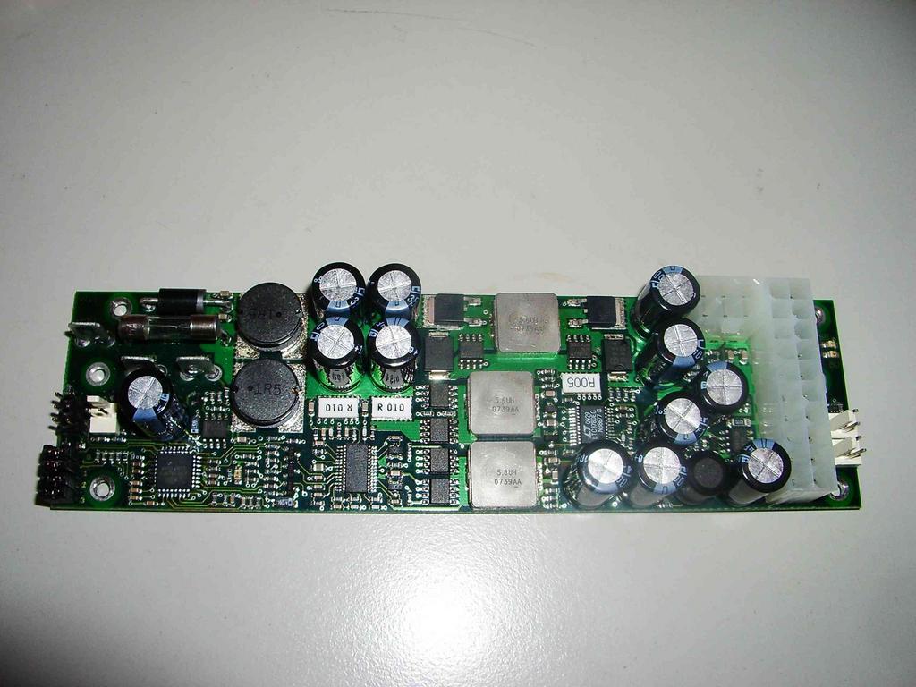

Вот б/п типа М2-ITX

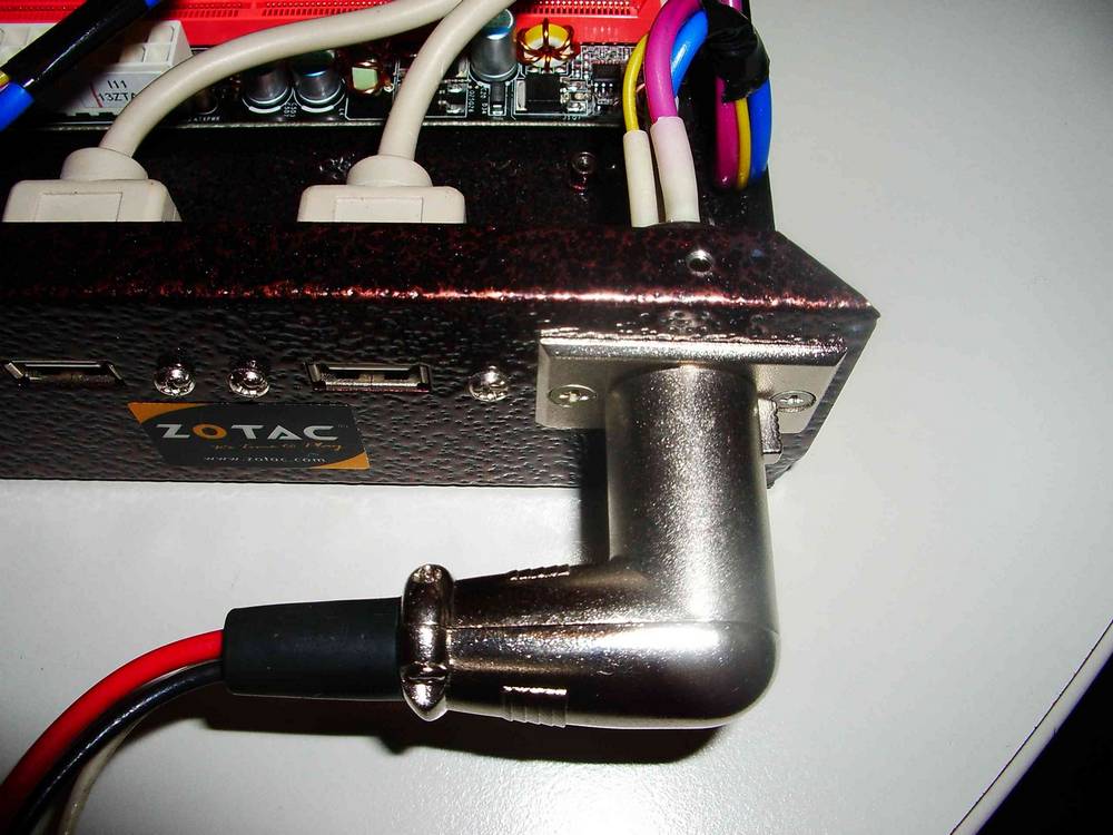

Вот ввод питания на комп.

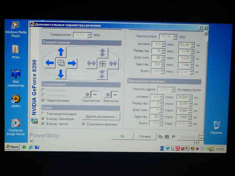

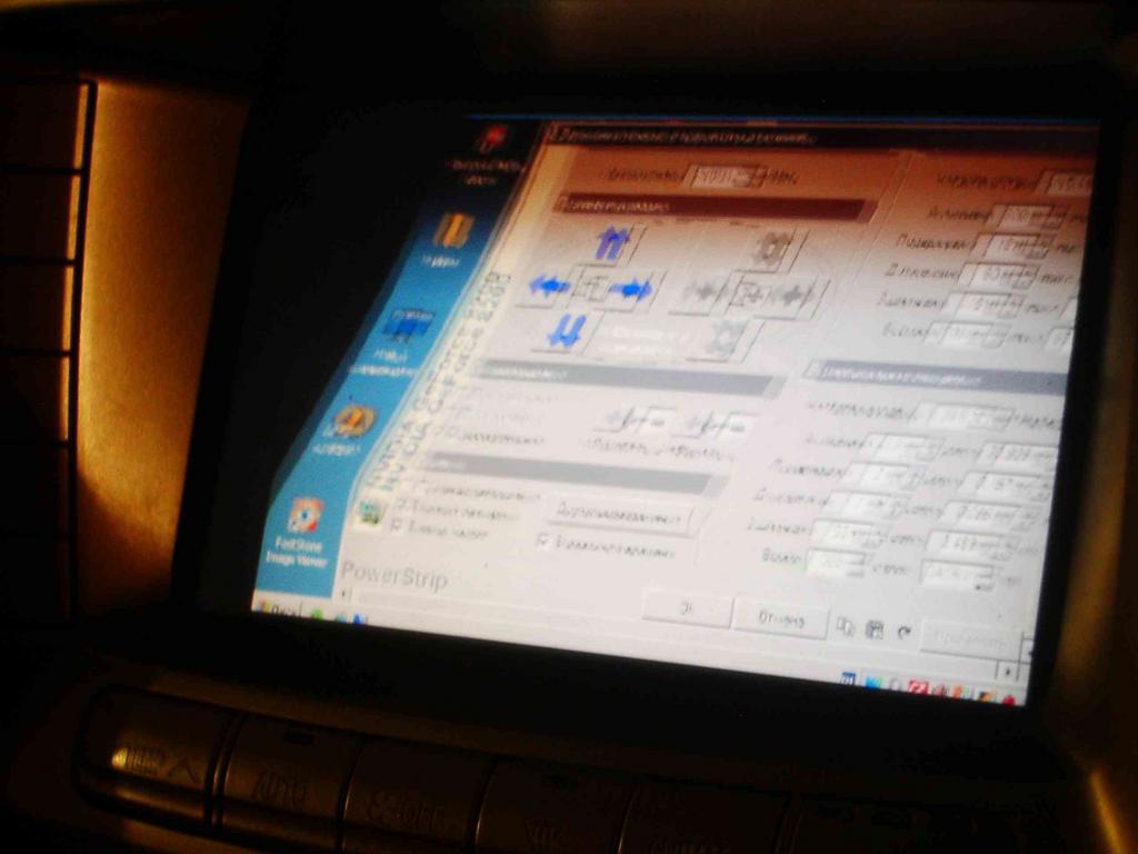

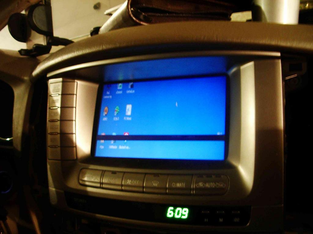

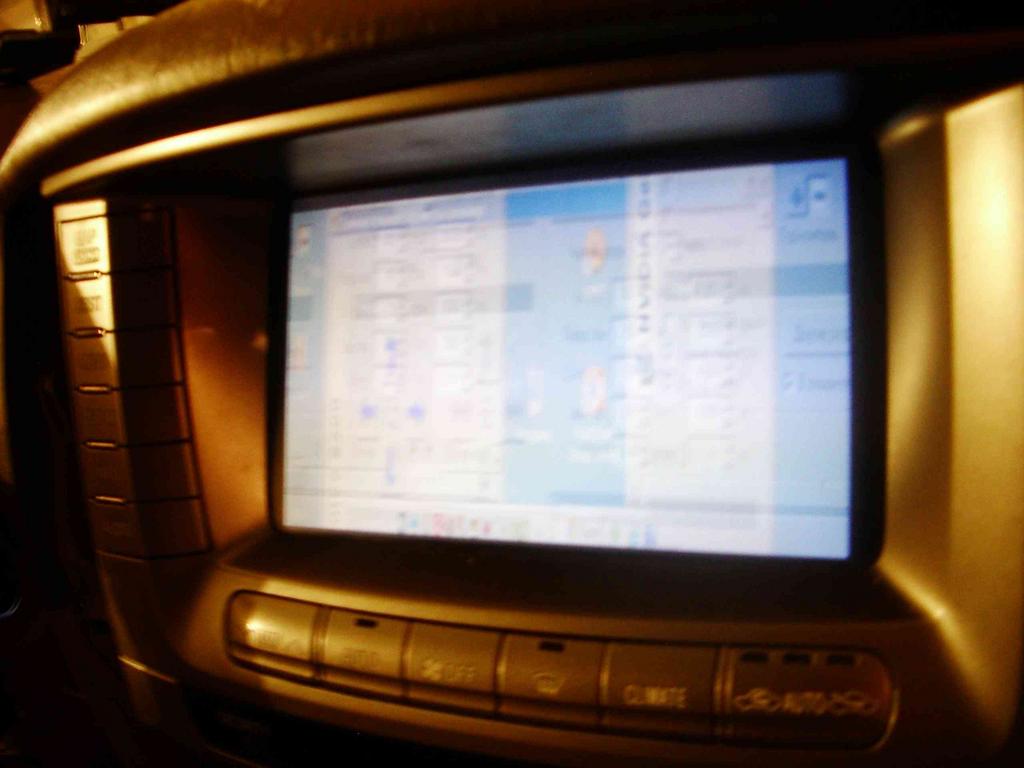

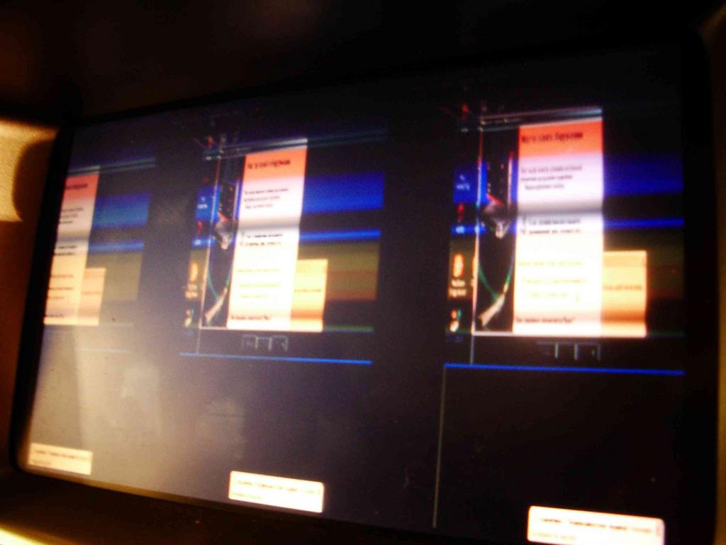

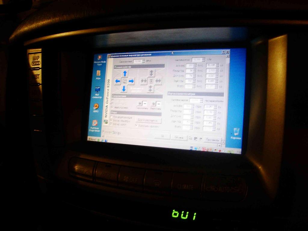

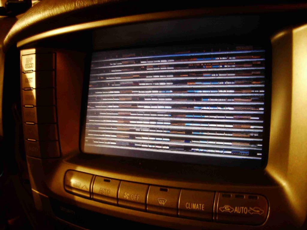

А вот что вначале получалось на мониторе. Всякая всячина и ни как не мог установить картинку, а когда удавалось при помощи Power Strip, то после перезагрузки всё снова слетало...

А вот скриншот настроек Power Strip
