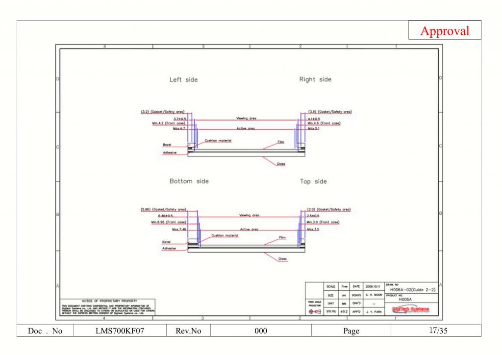

Сообщение от swed Посмотреть сообщение
http://beyondinfinite.com/lcd/Librar...LMS700KF07.pdf
прочитай тут про рабочую поверхность
Спасибо!
Настолько я понял это оно:

да оно, поєтому расширение навреное надо подправить

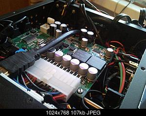

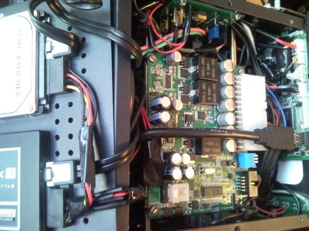

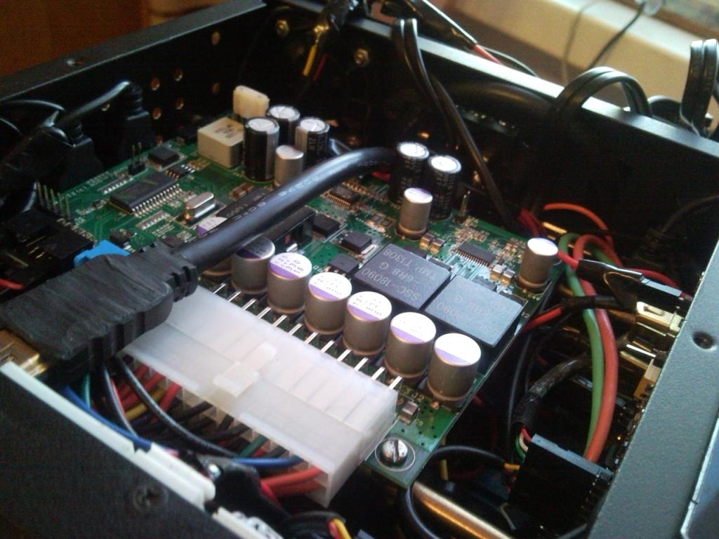

У некоторых пользователей возникли вопросы по поводу охлаждения и установки M4-ATX в корпус .Отвечу здесь.
Блок питания крепил над материнской платой на такой высоте , чтобы не мешал жестким дискам .Укоротил провода ( разъем M4-ATX находится над разъемом питания материнки).А разъем питания M4-ATX вынес на заднюю стенку.Все подключения сделал через PowerControl v.2.0(на фото он справа на боковой стенке).
По поводу теплоотведения,установил на заднюю стенку вентилятор 40мм.2 DIN предназначен для киа соренто . В нише ,где ставится 2 DIN проходят каналы кондиционера. Так в них просверлил отверстия для обдува корпуса.Так я решил проблему охлаждения .Нажмите на изображение для увеличения
